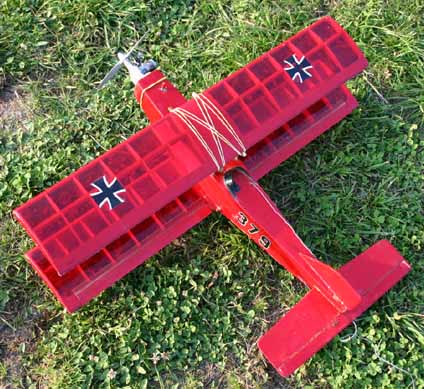

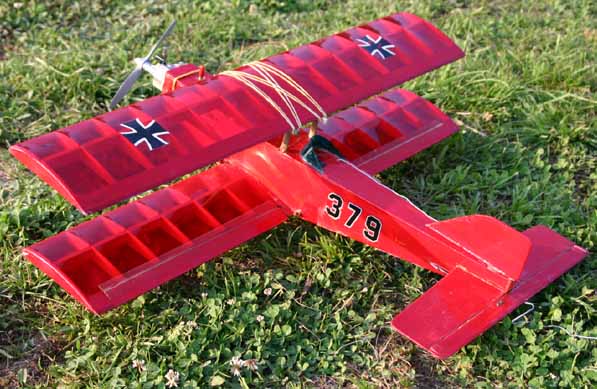

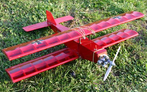

J'avais oublié un petit biplan rouge (plan minibip d'un magazine ancien, il faut que je recherche ...) qui prend la poussière dans ma cave.
Il est équipé de l'AP 06 et vole très bien (je possède le plan)
68 cm d'envergure, 500 g Il est un peu lourd. On peut gagner 100 g en le réalisant avec les principes d'aujourd'hui (son immatriculation correspond à sa date de naissance: mois année !)
peut-on l'admettre dans l'escadrille ???
Précision pour l'AP 06 : il ne se nourrit que de carburant au ricin
minibip 1.jpg (74.11 Kio) Consulté 13126 fois
minibip 2.jpg (74.1 Kio) Consulté 13126 fois
minibip 3.jpg (78.3 Kio) Consulté 13126 fois
