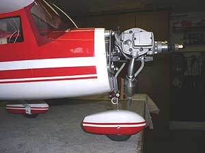

Un autre sujet à clarifier : le piqueur moteur :
Je viens de relire un article d'un site autrichien que j'avais copié il y a quelques temps (http://www.prop.at/testber/cessna152.html, mais site plus accessible :oops: )
"Beim Einbau des Magnum sind dann einige Hindernisse zu überwinden. Zwar wird in der Bauanleitung der Bohrungsversatz jeweils für Zwei- oder Viertaktmotore für einen korrekten Seitenzug und Motorsturz angegeben, aber genauere Angaben für die beiden Parameter sucht man vergeblich. Nachdem der Rumpf einmal provisorisch auf der Werkbank aufgebockt wurde um Anstellwinkel und Motorsturz bzw. Seitenzug auszumessen, zeigte sich, dass der Magnum XL 180 nicht mit dem mitgelieferten Kunststoffmotorträger direkt am Motorspant verschraubt werden kann. Abhilfe schaffte hier eine CFK-Platte, die mit unterschiedlich langen Distanzscheiben am Motorspant befestigt wird. Eine mühevolle und zeitaufwändige Prozedur. Wäre der Motorspant mit den richtigen Winkeln im Rumpf verharzt, könnte man sich diese langwierige Arbeit ersparen.
piqueur moteur.jpg (9.03 Kio) Consulté 11535 fois
On voit sur la photo de l'article la platine CFK évoquée, elle montre un angle piqueur important, bien plus grand que celui que j'ai installé pifométriquement, et il me semble que le moteur de Jeanmi (voir premières photos de ce post) n'avait pas plus de piqueur que le mien.
Jeanmi cet angle piqueur insuffisant aurait-il été la cause de tes frayeurs lors du premier vol, dont tu nous avais posté la vidéo ?
Aurait-il fallu agir là dessus, plutôt que sur le centrage ? (la notice du modèle Graupner que je viens d'acheter indique le même centrage que la notice Eurolight, soit 110 à 115 mm, alors que je viens de l'avancer à 86 mm, comme le précise la feuille volante rajoutée à la notice Eurolight ???)
Je ne prends pas de risque avec un centrage avancé, mais je vais peut-être chercher à vérifier mon piqueur.
En effet en le regardant latéralement on a l'impression qu'il n'y en a pratiquement pas et on devine effectivement le couple pare-feu avec un angle qui semble montrer vers le haut plutôt que vers le bas :oops:
Mais tout ça n'est pas facile à mesurer sur un si grand modèle.
Quelqu'un aurait-il une idée de ce qu'il faudrait comme piqueur théorique à cet avion ?
Comment s'y prend-on pour le mesurer, sachant que je ne connais pas l'angle d'incidence de l'aile, que prend-on comme référence d'axe longitudinal pour cette mesure ?

Première chose qui me saute de suite aux yeux c'est que le moteur n'est pas dans l'axe central de l'avion.
Pour rattraper ceci il faut augmenter au maximum le piqueur du moteur ( B ) pour que l'axe du moteur coupe au plus près de l'avion l'axe central de l'avion ( A ).
Donc mon avis serait d'augmenter plus le piqueur

Le piqueur et l'anticouple se reglent suivant le moteur utilisé , puissance et couple. en general il faut plus pour du 4 tps.
Le moteur qui n'est pas dans l'axe n'est pas un probleme voir sur mon Alladdin
Pour le reglage en vol tu mets plein gaz trim reglés pour que l'avion vol droit et tu coupes les gaz brutalement tu regardes comment se comporte l'avion. s'il monte tu est trimé cabreur tu as trop de piqueur s'il descend tu a trimé piqueur il n'y a pas assez de piqueur.
pour l'anticouple tu fais une montée verticale il faut partir avec l'avion les ailes à plat . si l'avion va à gauche tu n'as pas assez d'anticouple s'il va à droite tu en as trop.
tu ça pour dire qu'il n'y pas pas de science exacte pour le reglage à l'atelier ce sont les reglages en vol qui confirment le bon positionnement.
pour des avions de compet voltige les personnes passent beaucoup de temps à regler cela jusqu'a 100 vols ...
