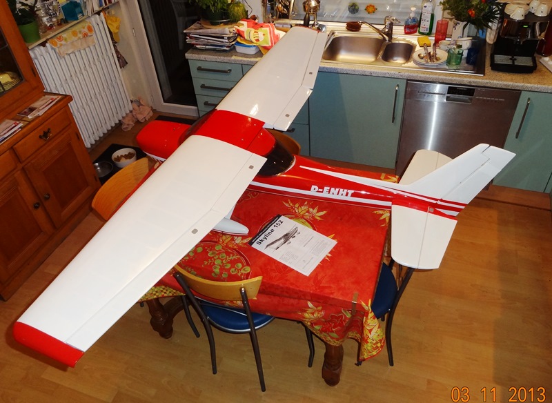

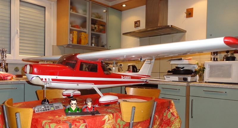

Il prend pas mal de place dans une cuisine !
Vous l'aurez reconnu, c'est le Cessna Eurolight de 2,13 m de Jeanmi déjà évoqué sur ce forum, dont je suis devenu l'heureux propriétaire. merci encore jeanmi.
C'est le début de mon premier projet "maquette" qui risque de durer un certain temps.
Le titre correspond à l'immatriculation de l'avion que je compte reproduire. J'en parlerai plus tard. Un détail : l'original est bleu ! Il me reste donc du travail ...
Dans un premier temps je vais le remotoriser (je pense à l'OS 91 4T que je possède qui est la limite basse) et je vais l'essayer en vol en l'état (en rouge). si tout se passe bien et que je suis satisfait du réalisme en vol, je me lancerai dans la nouvelle déco. A suivre ... (objectif le printemps)

ton atelier est plein pour que tu envahisses la cuisine?
dans ma cuisine je n'ai pas de table , tout juste un bar !
Bel engin en tout cas
Re: Cessna 150 TL-ABO
Il est vrai que la place commence à manquer. De plus l'aile est en une pièce !

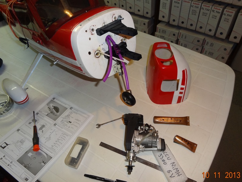

Je vais continuer avec la transformation de ce modèle.
Rien de très spectaculaire, que des détails, qui intéresseront surtout jeanmi, nous en avons parlé, voici les images :
Tout d'abord les roues évoquées ci-dessus : j'attends un retour de commande, ce seront des 70 et 90 mm, sans carénage.

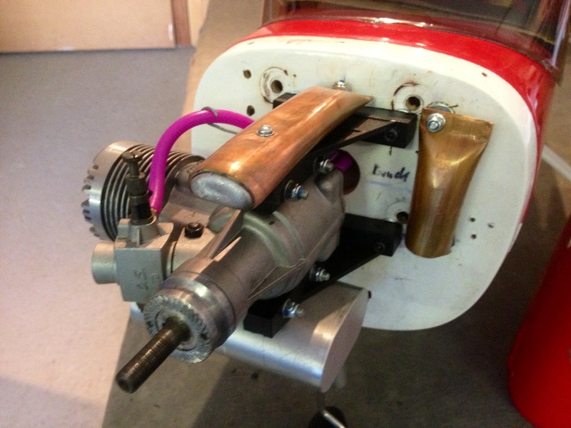

Je rappelle que l'avion de jeanmi, moteur et récepteur à part, qu'il a gardés, était en état de vol, tel qu'il l'a récupéré d'un précédent propriétaire. Il nous avait juste fait part d'un problème de centrage qu'on voit sur la photo ci-dessous avec son ancien moteur : 500 g de plomb rajoutés dans le nez.
Je me suis donc attaché à avancer le maximum de masses.
Je commence par le remplacement du moteur OS FSR 91 2T par un OS 91 4T avec pompe : bilan le mien, avec échappement est 100 g plus léger que celui de jeanmi. ça ne va pas m'arranger. le bâti du 2T ne convenait plus.
Vous noterez sur la photo sous le nouveau moteur une platine alu. Elle va servir de support au futur accu de réception.
