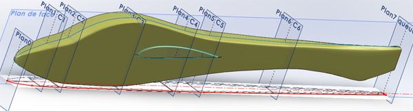

Oui, c est l objectif, le décomposer dans les moindres détail. ( bon ce n est pas gagné, mais...... Ne sait on jamais!)
Pour en arriver à ce stade je suis parti d une vue de dessus et une de face (pour le quark c est relativement simple car il s'agit en gros d un cube, mais c est le même principe pour un autre fuselage). La vue de face me donne les lignes hautes et basses du fuselage, la vue de dessus celle de la largeur du fuselage. En y ajoutant et plaçant la forme de chaque couple, j obtiens une 3ème ligne qui sera la représentation 3D. Cela me permet de créer un volume 3D du fuselage.
(Dans le principe, il faut effectuer une somme de volumes que l on additionne les uns aux autres ( c est du moins ce que j ai cru comprendre), pour en final le redécouper en morceaux afin de créer les pièces nécessaires.)
Prochaine étape, placer l'emplanture d aile avec son " volume", puis la dérive et ainsi de suite. Lorsque le volume global sera obtenu, il faudra le découper pour créer les couples avec la forme définitive (les cotes exactes utilisables sur une cnc), extraire les longerons avec toutes les découpes, ....
On peut tout (en théorie) réaliser, y compris les servos ou la plus petite pièce nécessaire. Mais j'en suis bien loin de ce résultat.

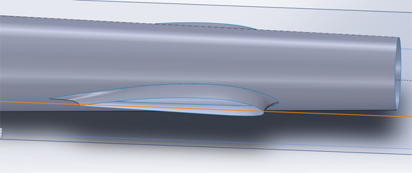

1er test sur une surface circulaire
j ai effectué cet essai avec un angle de 3 deg par rapport a l horizontal: on constate que les karman sont mauvais !!!!

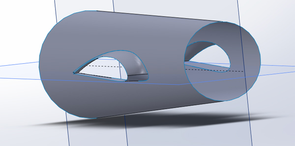

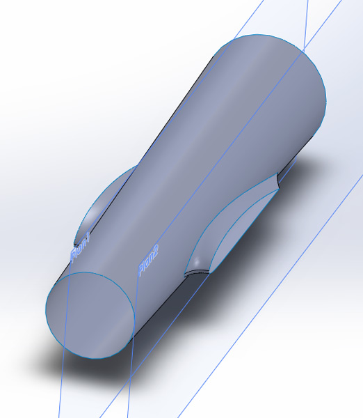

autre vue
test a 0deg par rapport a l horizontal: les karman sont nickel!!! YYYYYYEEEEEEEEEEEESSSSSSSSSSSSSSS

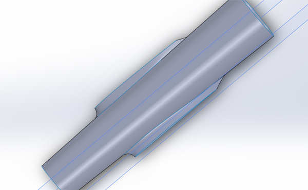

autre vue
explication:
il faut incliner tout le plan qui supporte l amplenture alors que sur les 1eres images je n ai incliné que l amplenture

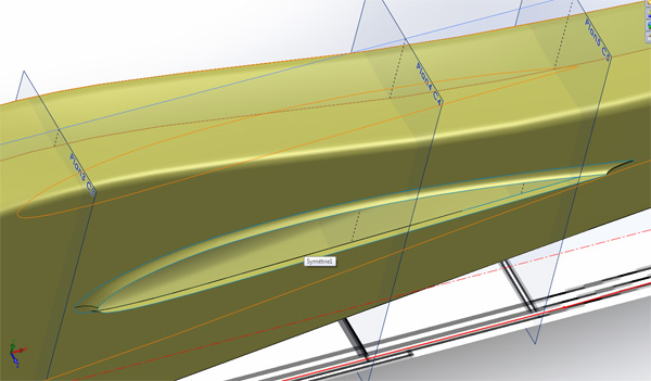

Re: Quark
Apres un semblant de reussite, je me devais de tenter la chose sur ma modeste construction: le quark.
Le reste en images
le fuselage en un morceau, mais il reste des lignes visibles que je ne parviens pas a oter (les "soudures" entre les demi fuselages, celles des amplentures,...)
