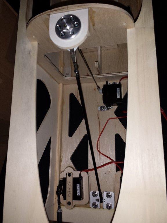

Mais tu peux mettre le servos dans la partie basse du fuso et travailler avec un renvoi / palonnier à 90* vers la verticale et le crochet à l'arrière sous le capot. Je parle d'un renvoi et pas d'une M...
Re: Pojet ou déja un peu plus ???

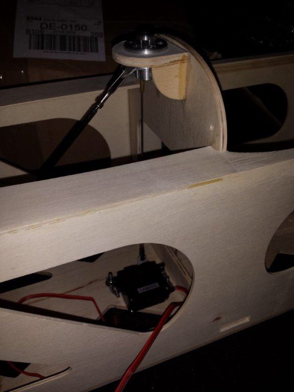

je vais garder le servo sur le dessus et je trouverais bien une solution pour le crochet de remorquage.

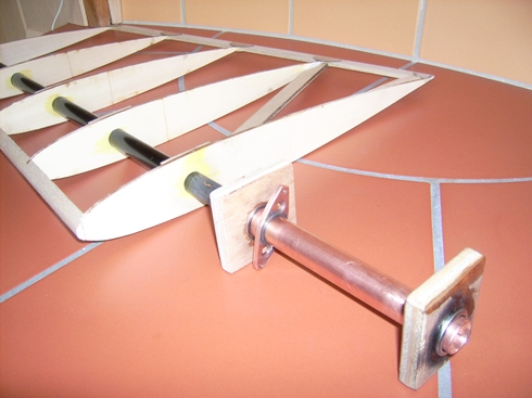

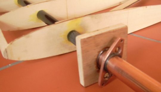

En attendant voici le système qui va me permettre de démonter la dérive pour le transport, le tube est sur roulement aiguille et actionner par câbles aller retour.
le pied de dérive en carbone entre dans le tube et sera maintenu avec une goupille.
Le pied en carbone dépassera sous le fuselage pour actionner la roulette de queue une photo suivra des que l'ensemble sera monter sur le fuselage. ;)
OUI je sais le cuivre c'est pas léger :roll: mais avec le poids du moteur a l'avant pas de pb.

LE crochet...

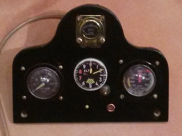

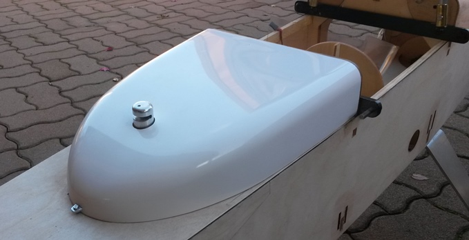

Allez hop :!: :!: une vue du tableau de bord :roll: la photo n'est pas terrible mais il va falloir patienter pour le voir en vrai ;)
Très joli ;)

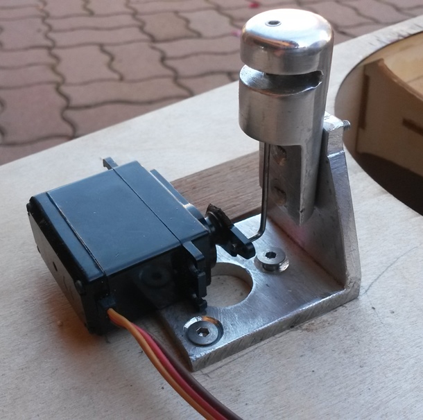

Et le probleme du crochet est résolu.
Fabrication maison on est jamais mieux servis que par bibi :lol: :lol:
Hei mig-mig !!
Il va falloir que je ressorte les vrais planeurs... :lol:
C super mignon... :P
Mais, oui toujours un mais...la tige pliée à 90 degr. Le bout qui rentre dans le palonnier du servo est trop long, en cas de tension énorme sur le câble de remorquage il va se déformer et impossible de décrocher...l'idéal et la traction dans le plan du guignol. Dixit >>> l'expérience <<< mon collègue :mrgreen:
Bernard
Je pense que le servo n'est pas positionné définitivement, d'où ce bout plié qui n'est pas entièrement rentré dans le palonnier.
Mais je vois un autre problème : la tige vers le crochet étant relativement courte, avec la rotation du palonnier du servo, elle va se déplacer latéralement et risque de bloquer dans son logement dans le bloc alu, à moins qu'il y ait suffisamment de jeu à ce niveau. A quand le retour des servos linéaires ? :roll:
merci Armand :P mais en plaçant la corde a piano au plus prêt de l'axe du servo il n'y aura pas beaucoup de mouvement latéral on verra une fois que celui ci sera fixé a demeure. :roll:
Oui, si le débattement linéaire est suffisant !
veille surtout à ce qu'il y ait du jeu entre la CAP et le trou percé dans le bloc alu
