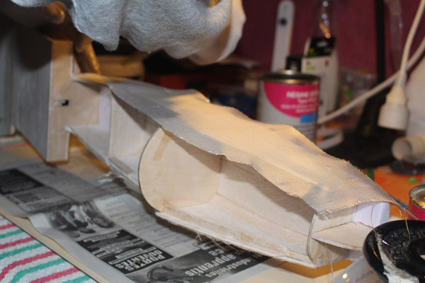

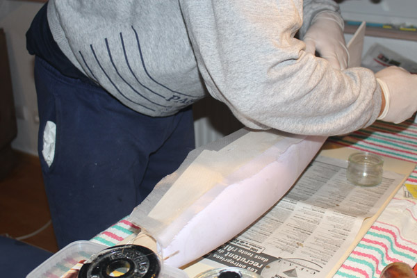

suite de la construction:
fibrage du corps: le dessous est fibre avec 2 couches de 168g/m² et les flancs avec une couche de 80 g/m²

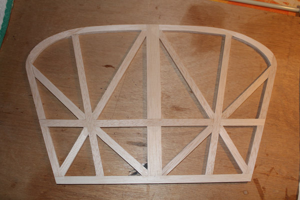

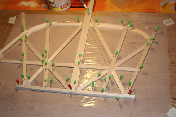

confection du stab en 2 couches balsa 30/10eme. Baguettes decoupees dans une planche.
J ai veillé a ne pas superposer les traits de coupes afin de gagner en solidité.

Tu bosse avec des gants blanc?
Re: Horus, un de plus

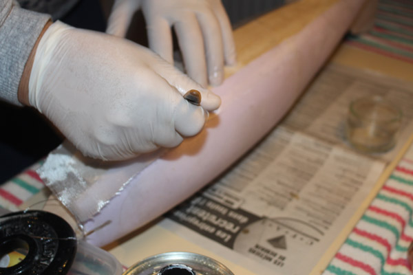

après passage de la résine au pinceau
on raaaaacle avec la carte de crédit de Mme, :oops: , comme ça plus de bulles disgracieuse
mig3 a écrit :après passage de la résine au pinceau
comme c'est Mme qui prend les photos ...... :lol:
Comment savent ils cela? Effectivement je n ai pas racle avec une carte et c est bien madame qui a pris la photo!!
Je ne suis pas convaincu du raclage sur ce cas, je pense que cela déplacerais la fibre car les lés sont de petites surfaces. Bon la question ne se pose plus et de toute façon je n y avais pas songé. Si cela était gênant, je l emmènerai voir un vétérinaire pour traiter les hernies! :lol:
