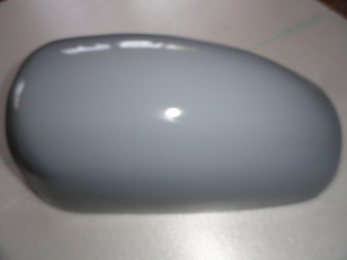

L'ultime ponçage de l'apprêt je l'ai fait à l'eau avec du papier 1000. L'effet obtenu est tout à fait satisfaisant.

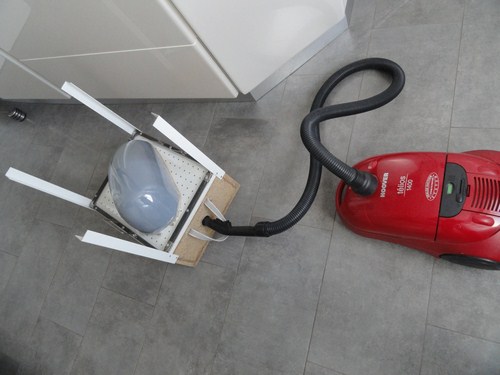

Après avoir retiré les films de protection j'enfourne ma plaque dans le four froid, j'allume le four et le règle à 130°
j'ai déjà installé l'aspirateur sur le boîte à vide. Dès que la plaque de plastic commence à se déformer vers le bas
j'allume l'aspirateur. Je préchauffe une peu le moule. Qand la plaque forme une cuvette vers le bas de 7, 8cm (là vu les exigeances j'ai forcé à 10cm)
je sors la plaque du four et je l'applique sur le moule guidé par les 4 cornières. Dans le cas présent j'ai penché ma
plaque afin que la partie la plus haute du moule soit formé en premier. Pression sur la plaque à l'aide des deux poignées.
Sortie du four et formage n'ont pris que 3 secondes, et voilà le résultat.

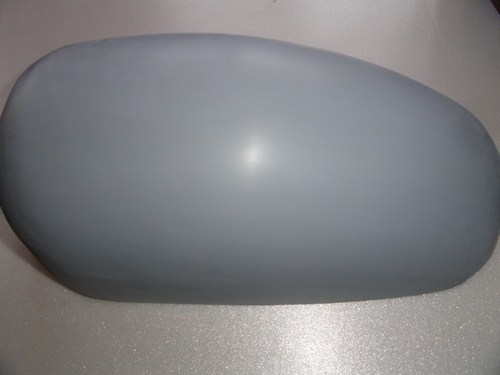

Ci-joint deux photos de la verrière démoulée ;)
