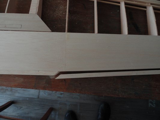

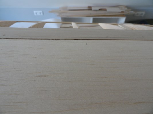

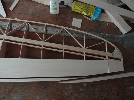

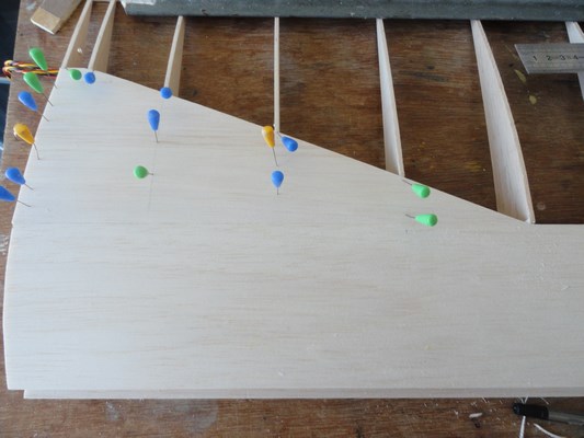

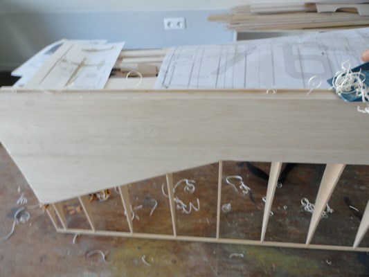

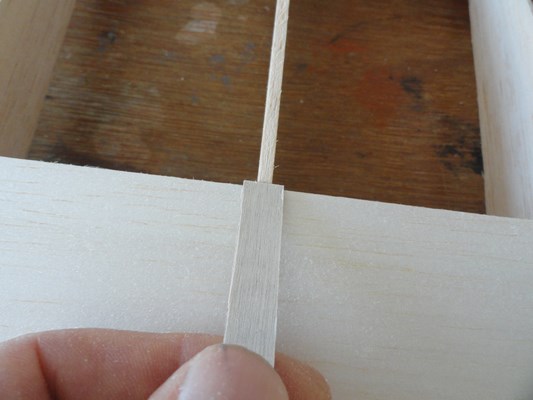

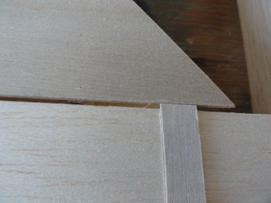

Coffrer l'extrados de l'aile en respectant la sous épaisseur de 0.4mm au niveau des nervures et AF(prendre une chute de ctp 0.4mm)

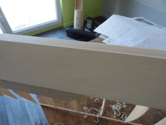

Raboter et poncer le coffrage au raz du faux bord d'attaque
Préparer et coller le BA à la colle blanche

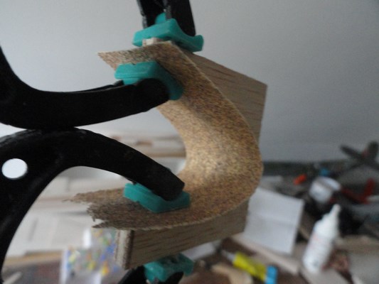

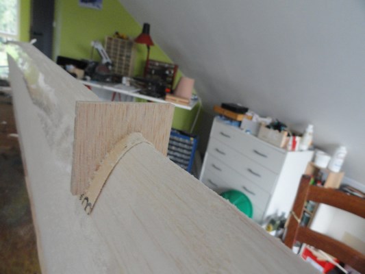

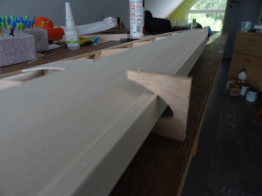

découper une cale dans du ctp de 4mm suivant le profil à obtenir
Caudron
Messages : 255
Localisation : Fégersheim
Re: Construction du Grunau Baby IIb kit de chez Krick
Message par Caudron »

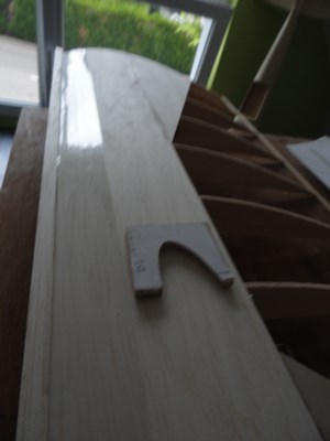

Coller un morceau de papier à poncer grain de 80 sur la pièce
Mettre plusieurs bandes de scotch pour ne pas attaquer le coffrage en ponçant. Poncer le BA et finir avec cette pièce
Le ponçage précis du BA
encore une astuce que je note :)
TU possedes la cale, autant que je t apporte l aile a poncer :!: Il serait dommage que chacun fasse cette cale!!! Cela serait une grosse perte de temps, sans parler d éventuelles problèmes de plagiat pour cette merveilleuse idée :lol: :lol: :lol: :lol: Non, non, il vaut mieux que je t apporte cette aile!!!!

La cale est à disposition :geek:
Il vaut mieux faire toi même tu travailles au millième :shock:
