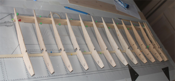

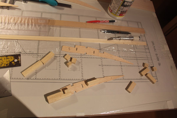

La construction de l aile a debutee. Il a fallu remplacer le plan de travail qui etait trop court pour cette aile. Puis conception des supports sur lesquels reposent les queues de nervures et du collage des 2 premieres.
Montage a blanc
Pour ne pas perdre la main "virtuelle", j en profite pour numeriser chaque piece afin de pouvoir en sortir le fichier exploitable par une CNC.

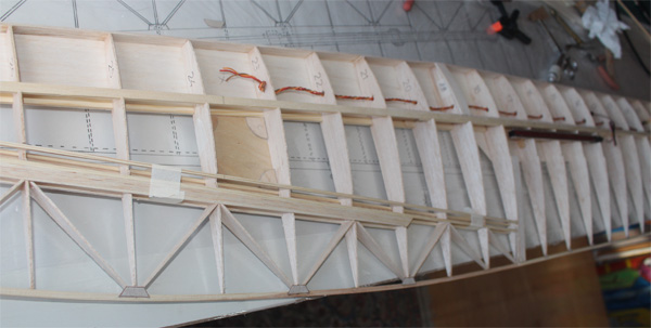

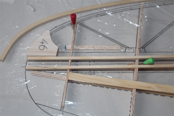

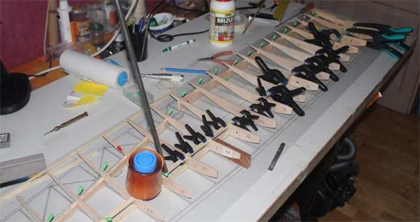

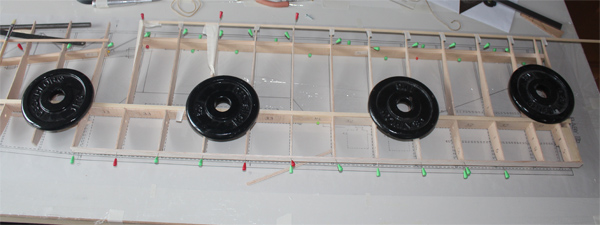

Le Grunau avance a petit pas. J ai collé les nervures d ailes, le longeron et ses renforts en respect du plan.La notice allemande conseille de coller le renfort de fixation du hauban (pieces 34-35-40) à l epoxy. Pour le moment elles sont en attente, je les collerai ulterieurement car il faudra prevoir le passage de la commande des aerofreins.
collage du BF sur la partie fixe de l aile
preparation pour la mise en place du BF de l aileron

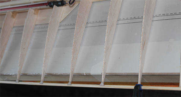

Pour moi c est la partie la plus delicate. Apres reflexion (bonne ou mauvaise) j ai commencé par caler la nervure 29 en glissant une chute de balsa de 2mm sous la partie arriere afin de la rendre horizontale puis j'ai collé les pieces constituant le saumon contre BA de l aileron. C est l unique moyen qui permet d aligner les queues de nervures avec le BF. Des que cela sera sec je collerai le BF de cet aileron.

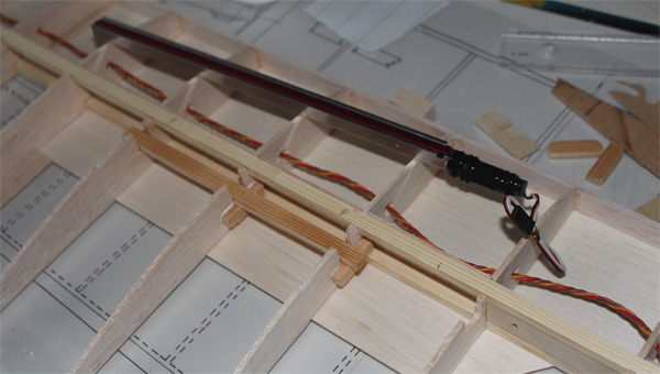

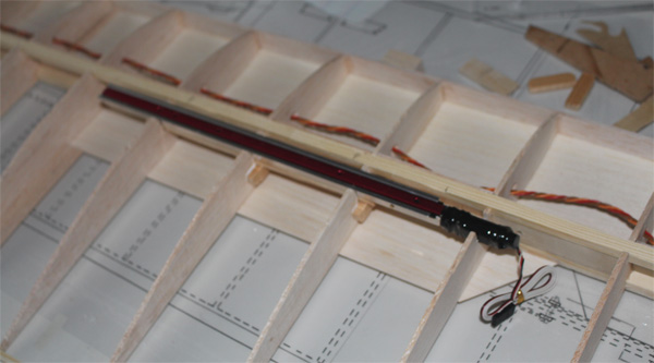

Malgres la mauvaise meteo qui s est installee, la construction de l aile progresse plutot lentement. J ai finalement décidé de mettre des aerofreins achetes dans le commerce. Tanpis pour le coté maquette. J ai collé un support en pin sur lequel les freins sont visses.

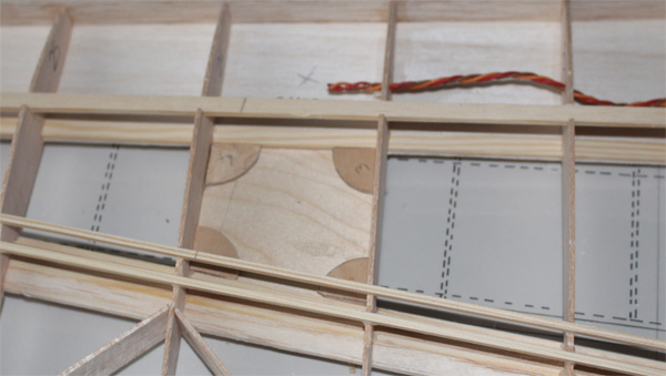

J ai confectionné la trappe support du servo d aileron.

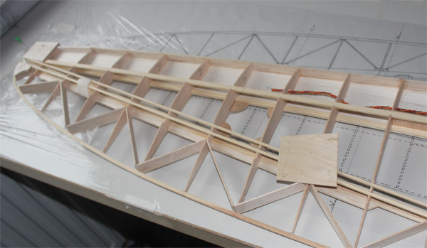

J ai aussi pris quelques libertes avec le plan. Les nervures sont collées contre le BF de 3 mm d epais. De ce fait, chaque petit choc au mauvaise manipulation, l une ou l autre nervure se decolle. J ai donc decidé de renforcer le tout par de petits goussets decoupés dans du CTP de 0.4 mm.
et j en profite pour en mettre sur le coté BF de l'aileron. Le plan ne les prévoyaient pas, mais ils existent sur le triptyque du grunau.
