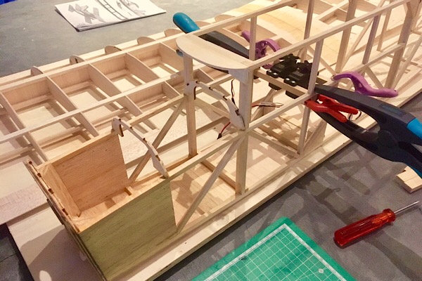

Ce matin longue séance de ponçage du bloc de balsa qui forme la partie avant de l’aile qui recouvre l’habitacle. Pour pouvoir poncer précisément cette pièce par rapport à la platine sur le fuselage, il a fallu maintenir l’aile en place. Si à l’arrière quelques épingles ont fait l’affaire, à l’avant, après quelques essais infructueux, j’ai fini par la coller avec deux gouttes de cyano. Pour la désolidariser, j’ai juste passé une fine lame de cutter entre les deux pièces.
J’ai ensuite renforcé la jointure de l’aile avec une bande de fibre 50gr et profité du surplus d’époxy liquide pour traiter la partie avant contre les fuites et vapeurs de méthanol.
Selon la notice, l’étape suivante serait de coffrer les flancs et le dessus de l’avant du modèle, mais avant cela j’ai commencé d’installer le réservoir et l’électronique, ce qui est plus facile avec les flancs évidés. J’ai monté deux anciens servos Futaba S148 pour la profondeur et le gouvernail, ils suffiront pour un tel modèle. Pendant que l’aile était provisoirement installée sur le fuselage, j’ai profité de peser l’ensemble, résultat 861gr., ce qui est naturellement très peu au vu de la taille de l’avion, mais ne nous emballons pas, l’expérience m’a dêmontré à maintes reprises que le juge de paix reste le CG, nous verrons donc bien à la fin de la construction comme les choses se présentent...

Re: SIG Kadet Senior
A voir la construction c'est un avion qui finira tout léger !!!

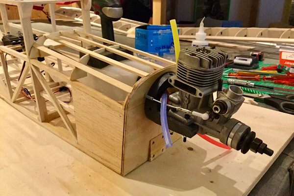

Ce week-end, entre les courses et quelques séances de vols
, j’ai installé les servos, le réservoir et le moteur. J’ai également coffré le flanc droit. J’hésite pour l’alimentation, j’ai encore un BEC de 3A que je pourrais alimenter avec un lipo 2S, avec 3 servos Futaba de 3kg, ça devrait suffire, faut que je fasse un tour sur servomance pour trouver la consommation, avant de commencer de souder mes prises
