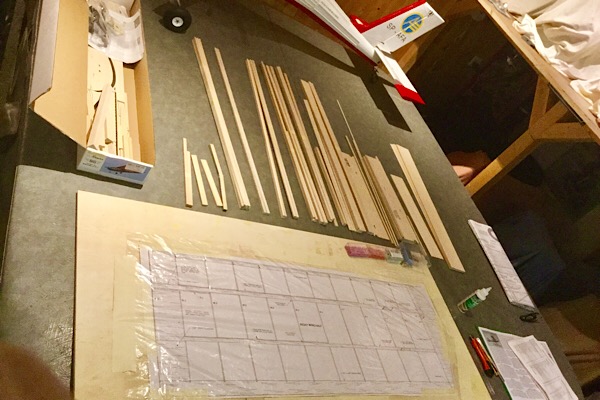

Pour en revenir au modèle, j’ai commencé comme d’habitude par vider la boite pour en faire le tri. Petit détail, avec les modèles américains toutes les mesures sont en pouces et pour me faciliter la tâche, j’ai sorti la notice d’un Mustang Topflite où à la deuxième page, on trouve une table de convertion très utile.

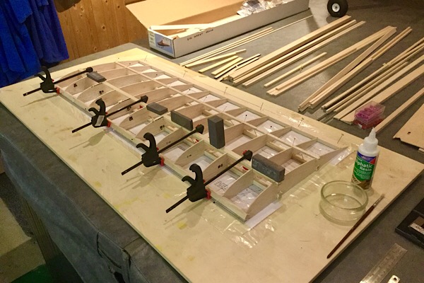

Ensuite début de la construction en suivant la notice avec la première demi-aile. Vraiment rien de compliqué, longerons et bord de fuite épinglés sur le plan protégé avec du plastique, puis installation des nervures et du bord d’attaque. Le saumon d’aile, une planchette en blasa, est collé bord à bord contre la dernière nervure et demande un peu de patience et de minutie. Pour respecter le dièdre de l'aile, une cale permet de coller la nervure d’emplanture avec le bon angle. Le modèle étant destiné à un constructeur débutant SIG a poussé la facilité jusqu’à découper les baguettes à la bonne longueur et si l'anglais n’a pas de secret pour vous, vous découvrirez le soin apporté par SIG pour éditer la notice de construction bien agrémentée de photos et de dessins, on est loin des notices Graupner :lol: 8-)

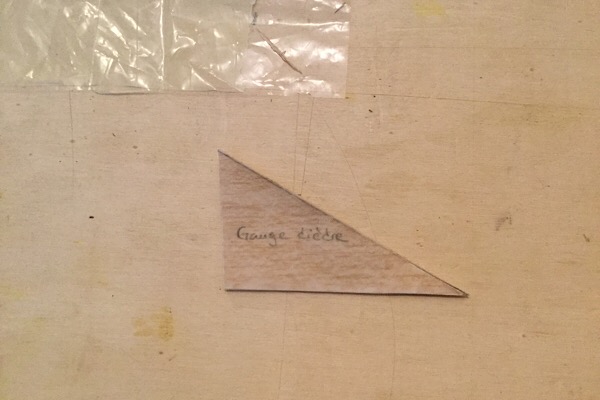

Après ce petit retour sur nos jeunesses éternelles :lol: , retour sur le chantier avec une avance importante, soit le collage de la nervure d’emplanture avec l’aide de diedral Gauge comme ils disent à Montezuma dans l’Iowa :lol: . J’ai longtemps hésité avant de me décider à vous poster un photo, question de ne pas vous choquer avec une avance trop rapide de ce chantier, et puis je me suis dit qu’en France vous étiez notoirement habitués à être beaucoup plus rapide que les suisses, et que ça serait supportable :lol: .
Je vous partage même une photo de la jauge sur laquelle j’ai usé du franglais pour la reconnaître. :mrgreen:
Et puis la fameuse jauge de dièdre...

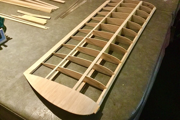

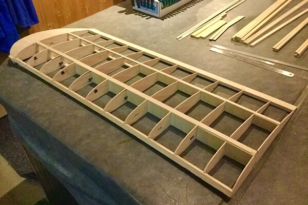

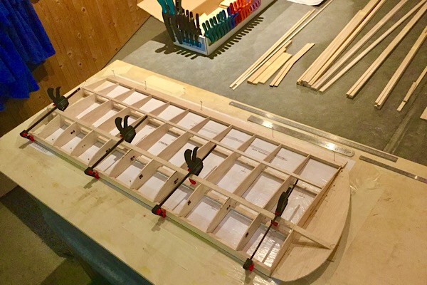

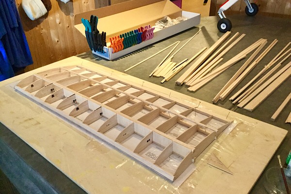

Bien revenons sur ce vieux Senior avec la première demi-aile presque terminée, la mise en forme du bord d'attaque se fera avant l’assemblage et l’installation des deux petites clefs d’ailes et le coffrage de la partie centrale, une fois que l’aile sera assemblée. Restera alors quelques blocs de balsa à coller à l’avant pour faire le joint avec le fuselage et l’aile sera prête pour l’entoilage.
Jusqu’à présent la construction est très facile et tout à fait à la portée d’un débutant concentré et soigneux. La seule petite difficulté concerne le saumon d’aile qui composé de planchettes de balsa collées bord à bord, mais en construisant avec du soin et un bon paquet d’épingles ce n’est pas insurmontable, il faut juste bien s’assurer que le prolongement du longeron supérieur soit correctement collé pour que le coffrage du dessus du saumon soit bien aligné avec le reste de l’aile. Des photos seront plus explicites ;) avec tout d’abord la demi-aile a gauche qui a été commencée et la droite quasiment terminée.
