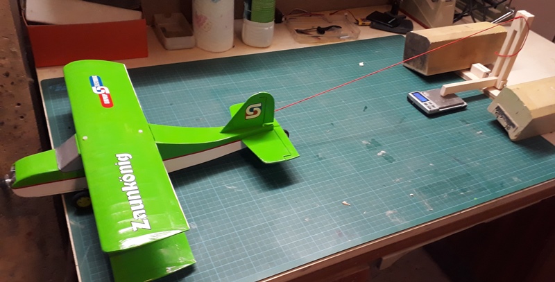

Un peu inquiet cependant de la puissance consommée par le moteur, environ 25 W pour une masse de 250 g, j'ai effectué un essai de traction statique.

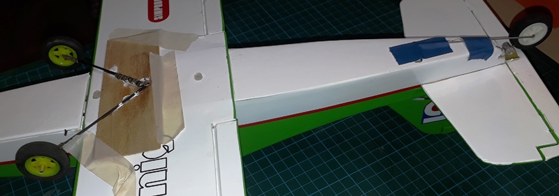

Tout d'abord il a fallu rajouter provisoirement des petites roues légères
et réaliser un système de levier en balsa très léger afin de pouvoir appuyer sur une balance

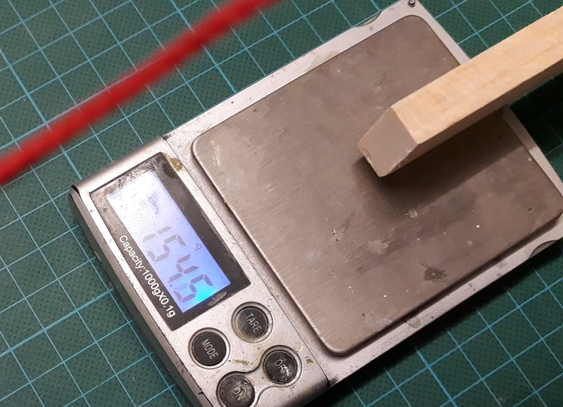

Le résultat :
Un peu plus de 150 g (qu'on peut même un peu majorer compte tenu de l'angle d'attaque pénalisant du fil rouge sur le basculeur)
ça me semble finalement acceptable pour une masse de 250 g de l'avion, surtout pour le type de vol que je recherche.

Mais c'est très bien comme ça, Armand. Souviens toi de nos discussions sur la surmotorisation de nos modèles. Un 3S dans un modèle de cette taille serait complètement disproportionné !!! On fait voler des "AVIONS" que diable !! Mème si les "planches" volent bien aussi, mais à mon avis, c'est beaucoup moins beau. C'est là toute la différence entre les "esthètes" et les "brutes" ....Ceci dit, sans aucun jugement de valeur. Chacun son truc, et j'admire souvent la virtuosité des "brutes" .....
PS : Comme je te connais, Armand, je suis sûr que tu as pensé à équilibrer ton espèce d'équerre et que l'inclinaison de la partie verticale compense le poids de la partie horizontale qui appuie sur la balance ...... :ugeek: :ugeek: :ugeek:

et que la distance entre l'axe de l’équerre et la ficelle est identique a la distance entre l'axe et l'appui sur la balance

Pour vous répondre à tous :
D'abord l'équerre pour mesurer la traction du moteur
Elle est déjà en balsa extrêmement léger
l'axe de rotation; un jonc carbone de 3 mm dans un tube laiton (ça tourne comme s'il y avait un roulement à billes :lol: ) bien entendu le logement du tube laiton doit être fait depuis une perceuse à colonne pour être bien perpendiculaire.
Evidemment les 2 bras de levier sont identiques. On ne le voit pas mais l'appui sur la balance est un petit plot de balsa en cône de 5 mm maxi au point de contact. Il est à la même distance de l'axe que la fixation de la ficelle.
Quant à la compensation du poids de l'ensemble sur la balance, je ne suis pas allé jusqu'à ce que Michel décrit.
Mais la masse principale est à la verticale de l'axe et la petite masse du bras horizontal est compensée avec la fonction "tare" de la balance qui met celle-ci à 0 une fois le bras en appui au repos.
Reste l'erreur liée à la traction du fil rouge qui devrait être perpendiculaire au bras vertical. Mais si on veut cette correction se calcule facilement avec un peu de trigonométrie.
Je mets l'outil à disposition de qui le souhaite ...
