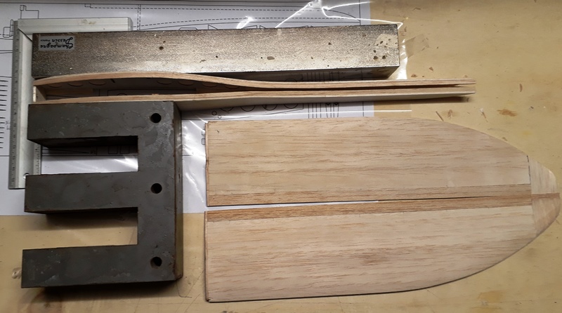

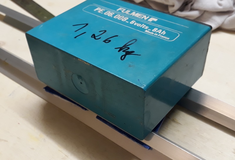

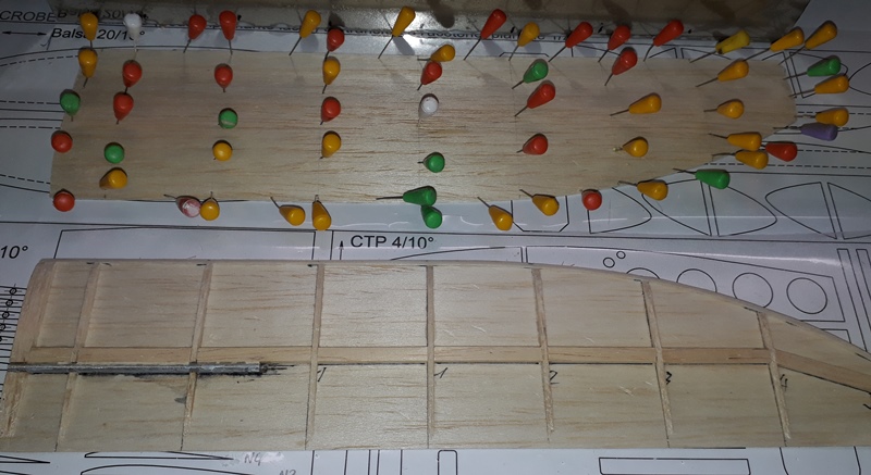

Pour le collage de l'extrados de l'aile je n'avais pas le courage d'aller chercher du sable pour lester j'ai donc choisi de bien repérer par un trait de crayon sur l'extrados les emplacements des nervures et j'ai tout simplement épinglé sur ces lignes. résultat satisfaisant.
Franck Aguerre donne une autre astuce pour ce collage : bien encoller les nervures à la colle blanche, appliquer le coffrage afin de lui transférer une partie de la colle, l'enlever à nouveau et laisser sécher un peu, pas trop. Ensuite bien positionner sur les nervures et passer un fer à repasser dessus, ça colle instantanément. Je connaissais cette méthode mais vu la taille des ailes elle ne m'inspirait pas.
On ne voit pas bien les trait sur le balsa, mais c'est suffisant.

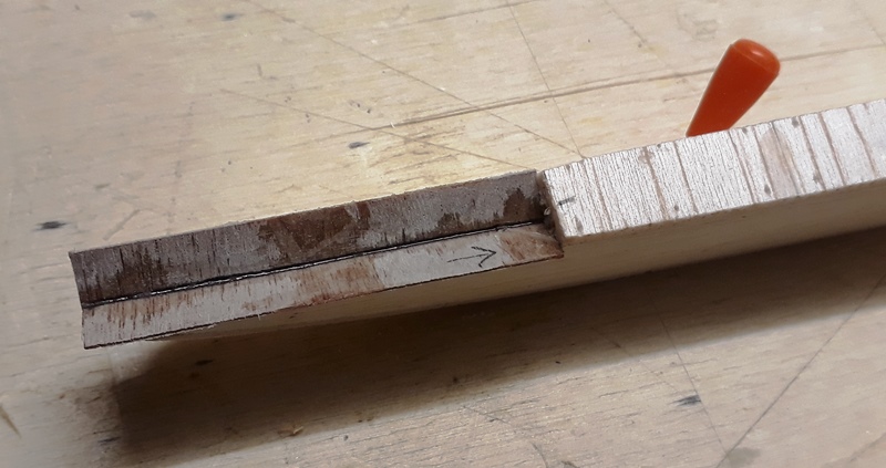

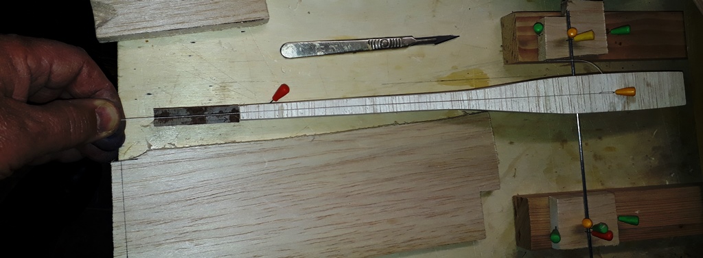

Ensuite une autre astuce que je connaissais, mais que je n'ai pas appliquée pour poncer l'excédent d'épaisseur du longeron: coller du ruban de masquage sur les parties qui ne doivent pas être poncées. résultat, j'ai un peu réduit l'épaisseur des nervures :oops: . Je n'ai pas refait l'aile, estimant le dégât pas trop important.
Pour la suite, ponçage de l'excédent d'épaisseur du BF j'ai alors appliqué cette méthode efficace

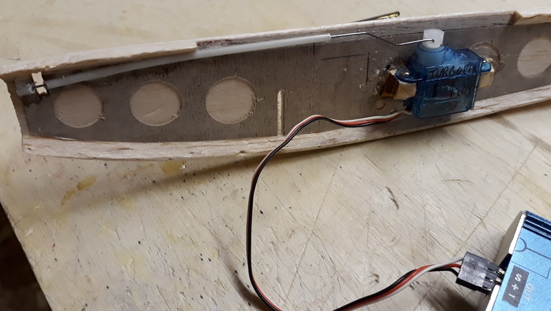

Je l'avais aussi évoqué plus haut, j'ai choisi d'installer un crochet de remorquage sur cette petite bête. Un servo 4.8 g placé juste derrière les 2 servos principaux, un peu en AR du CG.
Il faut réaliser cette installation avant assemblage du fuselage, le servo restant cependant démontable depuis la trappe ventrale.

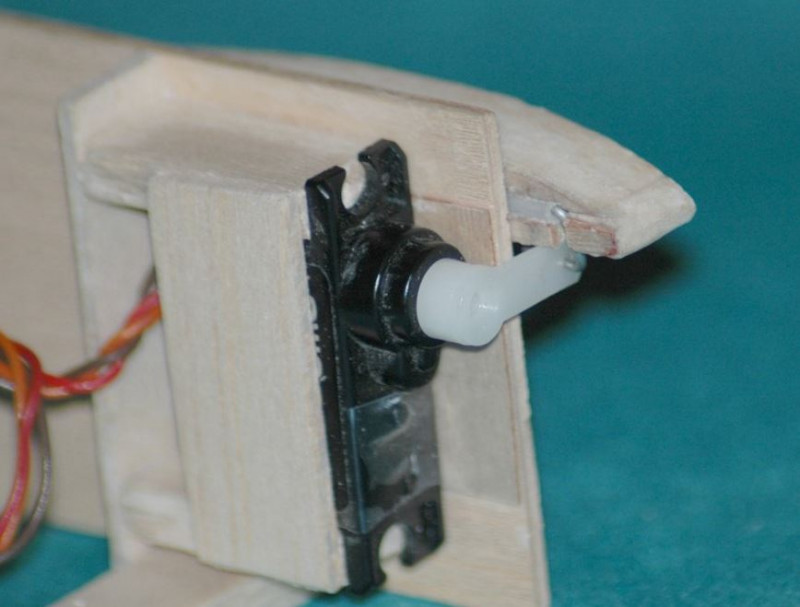

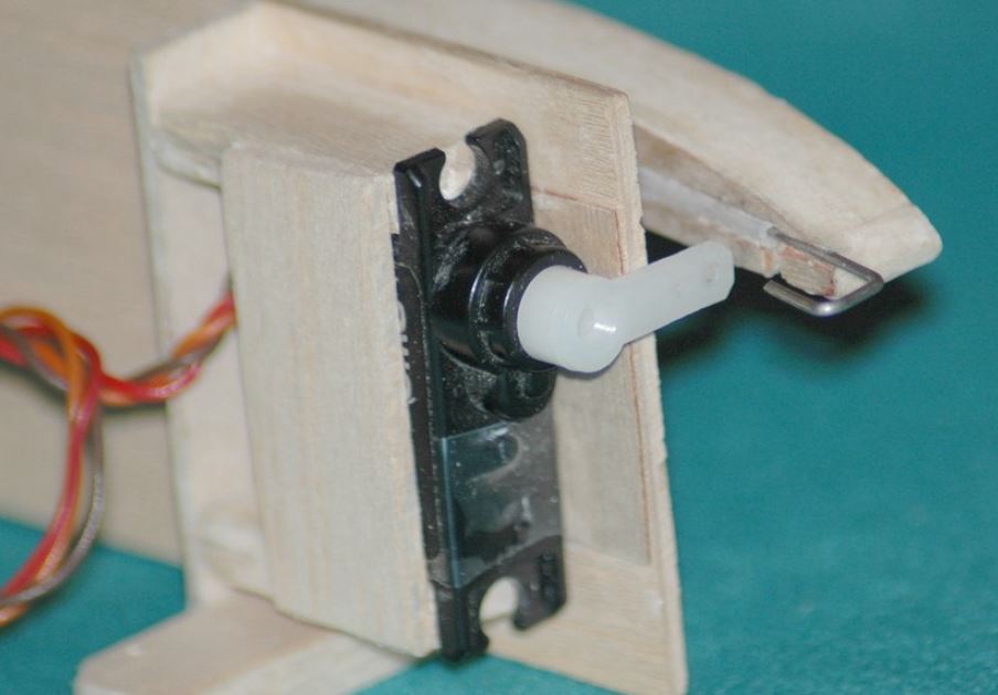

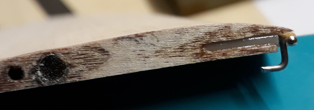

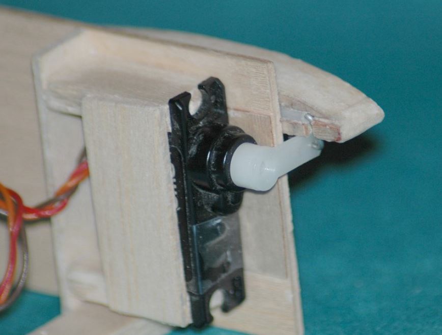

Le dernier point d'amélioration (de ce soir) concerne le système de biellette de commande. Plus exactement la partie de matière (balsa durci à la cyano) conservée près du BA pour éviter que la biellette ne glisse vers l'avant. Il s'agit d'une partie qui fait au maximum 2 mm et qui a cassé dès les premiers vols sur le premier crobe.

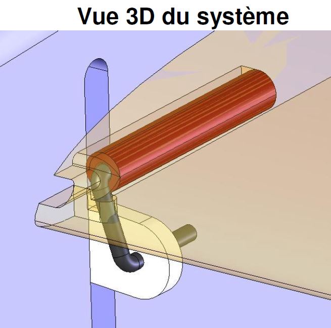

rappel de ce que prévoit le concepteur :
mise en place de la biellette par une fente dans le prolongement du petit morceau de tube plastique servant d'axe de rotation.
La biellette est ensuite descendue et est retenue contre un glissement vers l'avant par ce bout de balsa résiduel au BA

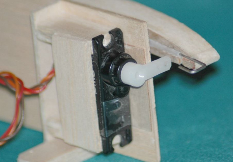

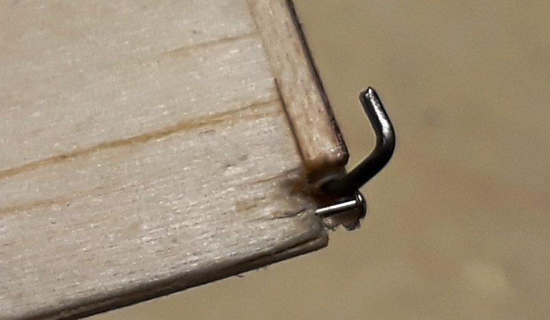

C'est évidemment un point fragile, j'ai donc remplacé le balsa qui s'est sauvé par une épingle très fine plantée sur environ 2 cm dans l'épaisseur du BA afin d'avoir une bonne accroche. Il faut en premier piquer l'épingle aavec sa pointe, la resortir, la couper à la bonne longueur, mettre une goutte de cyano sur l'amorce de trou, puis planter la partie avec la tête, jusqu'à ce que cette dernière effleure avec la nervure d'emplanture (plus facile à faire qu'à décrire)
J'ai donc réparé ainsi le premier Crobe et sur le second j'ai tout de suite installé ces épingles

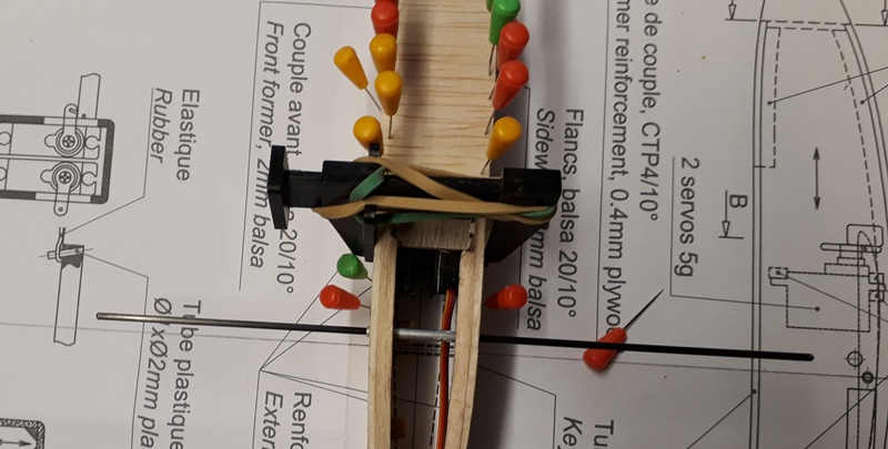

Je reprends le montage du crobe planeur avec quelques points délicats à surveiller.
Si le fuselage du premier était tout naturellement droit après coffrage, les ailes bien perpendiculaires à l'axe du fuselage, sur le second, malgré la photo prometteuse ci-dessus, il n'en a pas été de même.
Une fois le couple avant collé (ci-dessus) et séché pendant une nuit, j'ai collé les traverses supports de servos (assez délicat). Rien ne m'interpellait jusque là.
C'est en voulant coller le fourreau de la clé d'aile en tube alu 3x2 et surtout en insérant la clé que je me suis rendu compte que la clé n'était ni perpendiculaire à l'axe longitudinal, ni parallèle au plan de travail, fuselage posé à plat :oops:
Avec les petites dimensions de ce fuselage un petit décalage de quelques dixièmes de mm sur des flancs écartés de 30 mm a tout de suite des conséquences importantes en bout de clé d'aile.
Rien de dramatique tout est encore souple et se laisse repositionner.
Avant de débuter les coffrages j'ai donc inséré la clé d'aile et je l'ai positionnée parallèle à un trait perpendiculaire au fuselage tracé sur le plan. J'ai aussi mesuré les hauteurs des extrémités de clé par rapport au plan de travail pour qu'elles soient identiques.
De cette manière j'ai pu commencer les coffrages supérieurs pour rigidifier l'ensemble.
Même avec cette précaution, fuselage entièrement coffré, partie avant posée bien perpendiculairement sur le plan de travail, l'arrière des flancs n'est pas totalement vertical.
J'ai identifié la cause au découpage pas suffisamment rigoureux des baguettes triangulaires sur l'arrière pour pincer le fuselage. Parfois elles dépassent aussi un peu '(1 à 2/10°) en haut ou en bas des flancs, donc pas assez arasé après collage.
Là aussi ce n'est pas catastrophique, je pourrai rattraper au ponçage en jouant sur l'épaisseur du balsa.
Il faudra juste ne pas prendre cette partie arrière en référence pour positionner le berceau de stab.
J'ai donc pris la clé d'aile en référence et la fixant horizontalement sans que le fuselage touche le plan de travail, mais juste à la limite car en référence longitudinale le stab doit être parallèle au dessous du fuselage.
Voici ce berceau prêt à être collé
A noter les deux remplissages balsa qui vont me servir ultérieurement à fixer un système de démontage du stab à base de CAP (système différent de ce qui existe, en cours d'imagination :lol: )

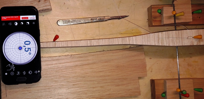

Le fuselage est donc maintenu bien horizontalement suivant un axe longitudinal (plaqué sue le plan de travail) et un axe transversal (calage des 2 côtés de la clé d'aile à hauteur identique). Pour aligner le berceau longitudinalement j'ai planté un fil à coudre au milieu AV du fuselage et j'ai marqué d'un point de feutre le milieu juste devant le stab.
le berceau positionné à blanc
Pour tenter de coller l'ensemble bien horizontalement sur les 2 axes X et Y, j'ai utilisé une appli "multiclinometer" sur mon smartphone, il s'agit d'un niveau à bulle.
ça donne une indication mais je n'en attends pas des miracles car le contact du smartphone sur le berceau est difficile à voir et à "sentir" sur une si petite pièce. En tout cas c'est mieux que rien. Si nécessaire je collerai des bouts de ruban adhésif sur un des côtés du berceau pour compenser (ce que j'ai dû faire abondamment sur le premier :oops: )

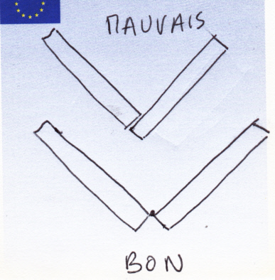

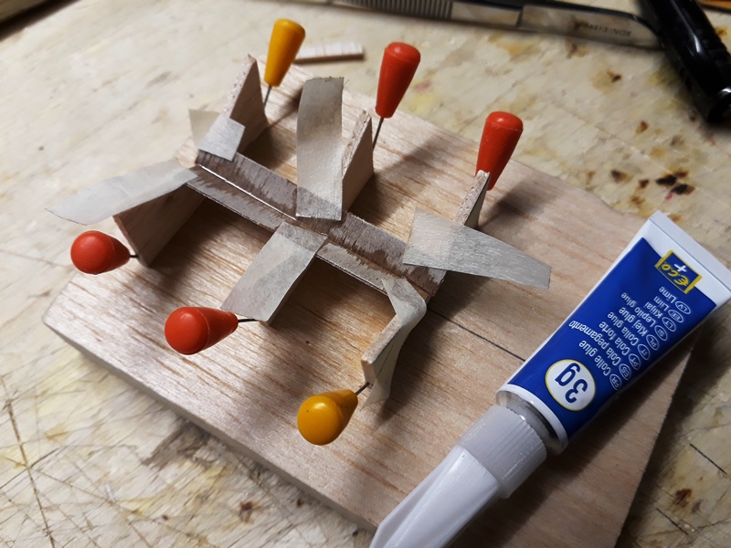

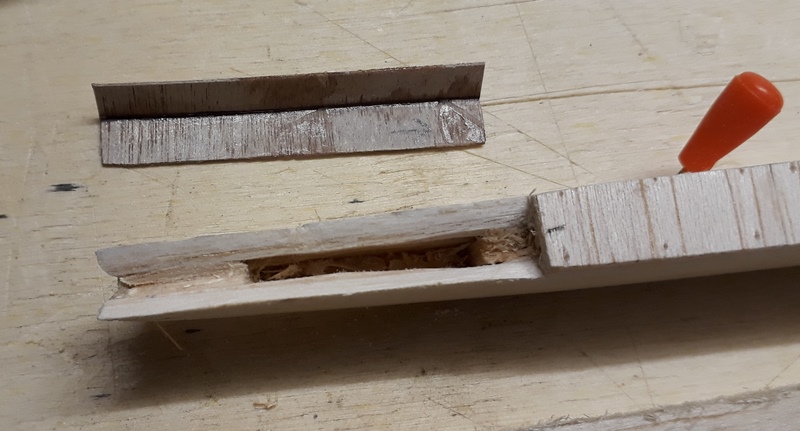

je reviens aussi sur la réalisation du berceau de stab.
Le premier présenté plus haut a été collé en le fixant en V inversé sur des gabarits. résultat une surépaisseur de cyano à l'intérieur du V, difficile à enlever.
J'ai donc réalisé d'autres gabarits pour un collage en V normal.
J'ai commencé par ceci
Le résultat n'était pas probant.
Avec 2 guides on a du mal à compenser le "ventre" que font les minuscules pièces en CTP 4/10, dont les fibres extérieures sont suivant la plus petite dimension.
Les épingles aussi ne permettent qu'un positionnement approximatif car il est impossible de les planter dans le CTP sans écraser le tout.
Lors du collage les pièces avaient glissé l'une sous l'autre pour donner ce qui est représenté en haut du croquis ci-dessous
J'ai donc recommencé et j'en ai profité pour élargir les pièces de 1 à 2 mm (elles font environ 4 mm de large d'origine) pour une meilleure assise.
cette fois mis 3 gabarits et j'ai maintenu avec de petits morceaux de ruban de masquage. ça tient sufisamment. Il suffit ensuite de laisser tomber 3 gouttes de cyano et attendre ou sprayer de l'activateur, ce que j'ai fait. Inutile de coller davantage, ça sera maintenu ensuite avec le collage sur le fuselage
Le résultat est concluant

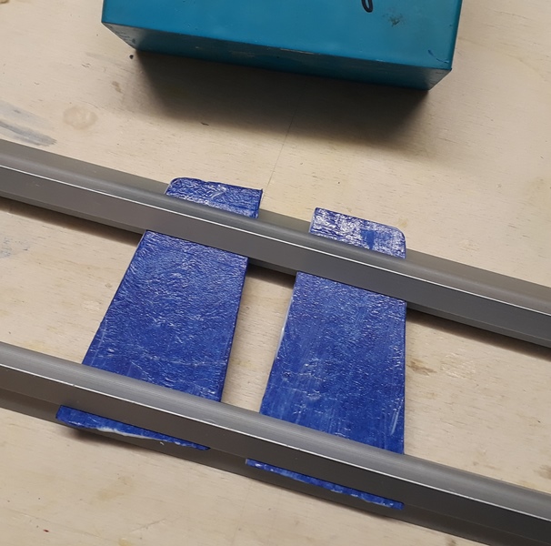

Je teste aussi une nouvelle méthode d'entoilage que j'ai vue en variante sur le net (je ne l'ai plus retrouvée en voulant la rechercher !)
Il s'agit toujours du même papier de soie de chez Cultura, mais collé avec du vernis colle satiné du même founisseur.
Je n'ai pas fait de pré-imprégnation comme avec l'enduit cellulosique, mais directement appliqué le papier sur une première couche de colle. J'en ai ensuite appliqué une seconde avant mise sous presse.
Première impression:
c'est un peu plus collant aux doigts pendant l'application, on a même tendance à déchirer le papier qui adhère aux doigts. La seconde couche se lisse moins bien que l''enduite (attendons le sêchage ...)
J'avais fait un test poids il y a quelques jours en appliquant sur une surface identique sur 2 morceaux de balsa de même poids. résultat 0.1 g plus lours après sêchage pour le vernis colle pour une surface d'environ 1 dm2. mais j'envisage de mettre moins de couches;
A suivre ...
