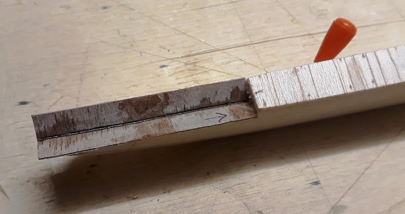

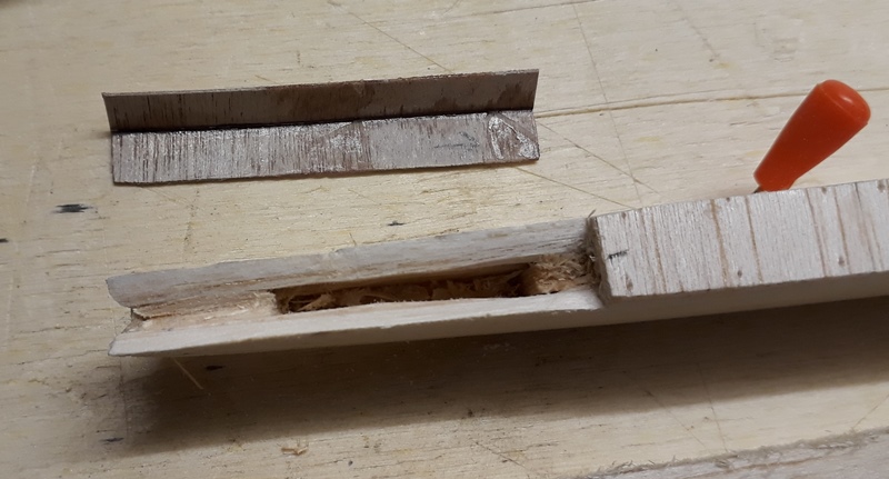

Ensuite une autre astuce que je connaissais, mais que je n'ai pas appliquée pour poncer l'excédent d'épaisseur du longeron: coller du ruban de masquage sur les parties qui ne doivent pas être poncées. résultat, j'ai un peu réduit l'épaisseur des nervures :oops: . Je n'ai pas refait l'aile, estimant le dégât pas trop important.
Pour la suite, ponçage de l'excédent d'épaisseur du BF j'ai alors appliqué cette méthode efficace

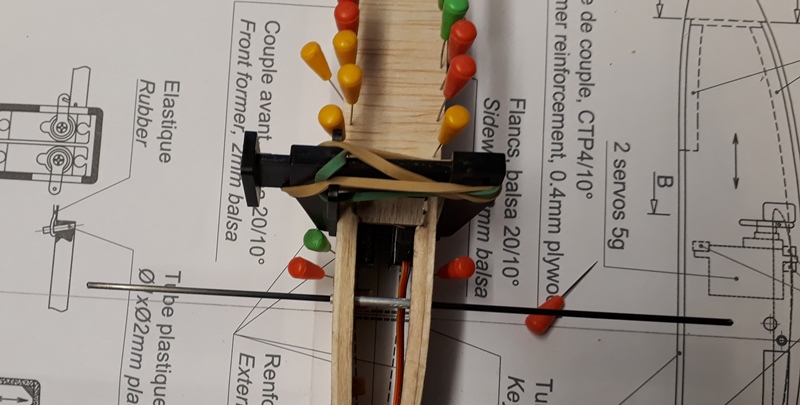

Si le fuselage du premier était tout naturellement droit après coffrage, les ailes bien perpendiculaires à l'axe du fuselage, sur le second, malgré la photo prometteuse ci-dessus, il n'en a pas été de même.
Une fois le couple avant collé (ci-dessus) et séché pendant une nuit, j'ai collé les traverses supports de servos (assez délicat). Rien ne m'interpellait jusque là.
C'est en voulant coller le fourreau de la clé d'aile en tube alu 3x2 et surtout en insérant la clé que je me suis rendu compte que la clé n'était ni perpendiculaire à l'axe longitudinal, ni parallèle au plan de travail, fuselage posé à plat :oops:
Avec les petites dimensions de ce fuselage un petit décalage de quelques dixièmes de mm sur des flancs écartés de 30 mm a tout de suite des conséquences importantes en bout de clé d'aile.
Rien de dramatique tout est encore souple et se laisse repositionner.
Avant de débuter les coffrages j'ai donc inséré la clé d'aile et je l'ai positionnée parallèle à un trait perpendiculaire au fuselage tracé sur le plan. J'ai aussi mesuré les hauteurs des extrémités de clé par rapport au plan de travail pour qu'elles soient identiques.
De cette manière j'ai pu commencer les coffrages supérieurs pour rigidifier l'ensemble.
Même avec cette précaution, fuselage entièrement coffré, partie avant posée bien perpendiculairement sur le plan de travail, l'arrière des flancs n'est pas totalement vertical.
J'ai identifié la cause au découpage pas suffisamment rigoureux des baguettes triangulaires sur l'arrière pour pincer le fuselage. Parfois elles dépassent aussi un peu '(1 à 2/10°) en haut ou en bas des flancs, donc pas assez arasé après collage.
Là aussi ce n'est pas catastrophique, je pourrai rattraper au ponçage en jouant sur l'épaisseur du balsa.
Il faudra juste ne pas prendre cette partie arrière en référence pour positionner le berceau de stab.
J'ai donc pris la clé d'aile en référence et la fixant horizontalement sans que le fuselage touche le plan de travail, mais juste à la limite car en référence longitudinale le stab doit être parallèle au dessous du fuselage.

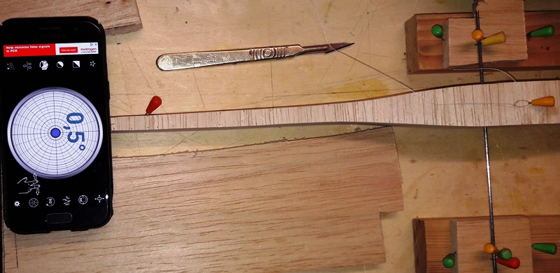

Pour tenter de coller l'ensemble bien horizontalement sur les 2 axes X et Y, j'ai utilisé une appli "multiclinometer" sur mon smartphone, il s'agit d'un niveau à bulle.
ça donne une indication mais je n'en attends pas des miracles car le contact du smartphone sur le berceau est difficile à voir et à "sentir" sur une si petite pièce. En tout cas c'est mieux que rien. Si nécessaire je collerai des bouts de ruban adhésif sur un des côtés du berceau pour compenser (ce que j'ai dû faire abondamment sur le premier :oops: )
