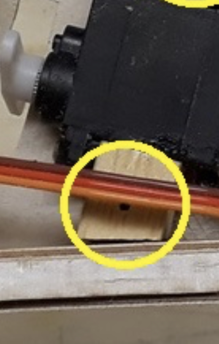

Pour ma part, je met les plots dans l'autre sens pour percer le trou de la vis perpendiculairement au fil du bois ce qui évite le risque d'éclatement.
Et je fais passer les fils autre part
Re: Trucs et astuces
Effectivement Michel tu as raison, c'est d'ailleurs ce que j'ai fait pour l'aileron (photo avec le fil remarqué par bibi
Malgré ces précautions, la petite taille de ces plots entraine parfois des éclatements. Les plaquettes CTP c'est pour un servo de profondeur fixé sur un flanc du fuselage, j'ai voulu jouer la sécurité, qui peut le plus peut le moins
J'ai utilisé du samba pas très fibreux et du fait de la plaquette CTP je peux me permettre de visser dans le chant.
Quant au fil, il restera où il est car il y est très bien
D'abord le trou de la vis est plus profond que la longueur de la vis, qui ne dépassera donc pas. Ensuite ceci est une vue de dessous le couvercle, celui-ci est déjà en place et supporte le servo. Cette face visible ici sera juste entoilée.
Bibi, je t'attendais pour cette artuce, pas pour le fil, mais sur la photo suivante où les vis de sécurisation des plots (cerclés de jaune) ne sont pas totalement enfoncées
Bien entendu c'est parce qu'elles devront être démontées pour l'entoilage
