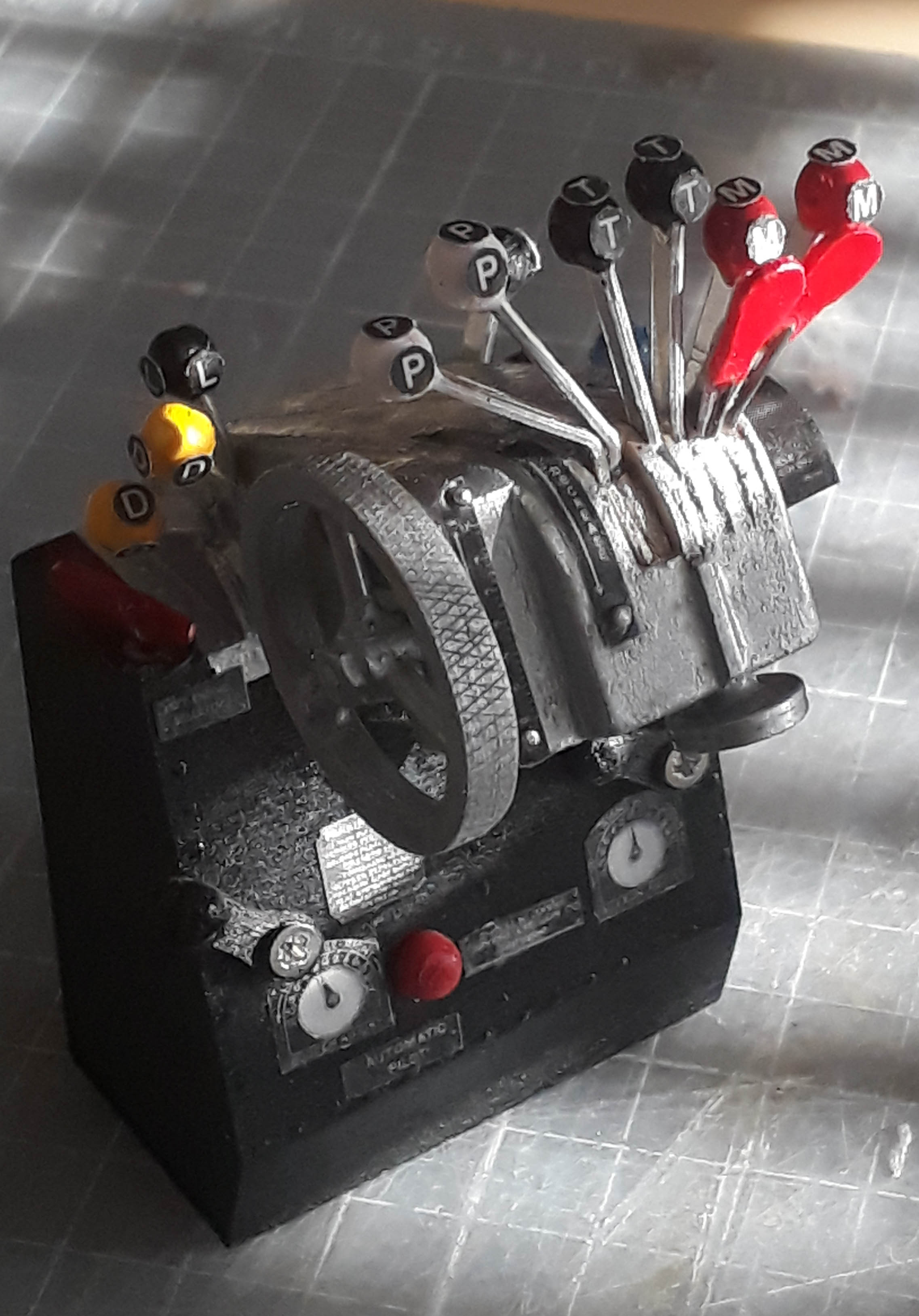

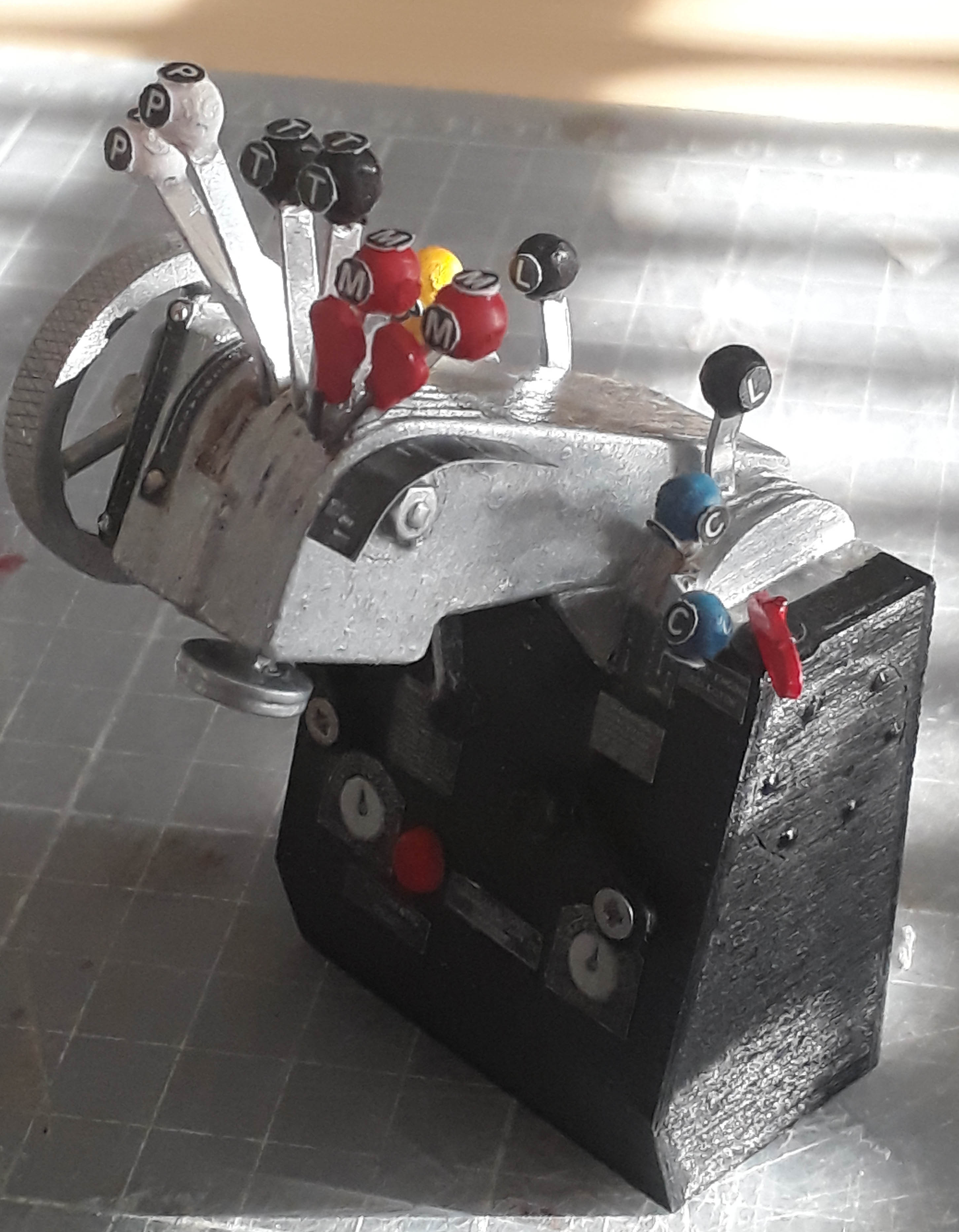

Merci vous tous pour vos réponses,j'ai trouvé des perles en bois pour des colliers
j'ai quand même lancé la construction de ce sacré pylone... voilà le résultat...
Re: C47 SNAFU Spécial 2ème
Attention François !!! En poussant le réalisme trop loin, ton avion va finir par voler tout seul !!!!
Chapeau l'Artiste !!!

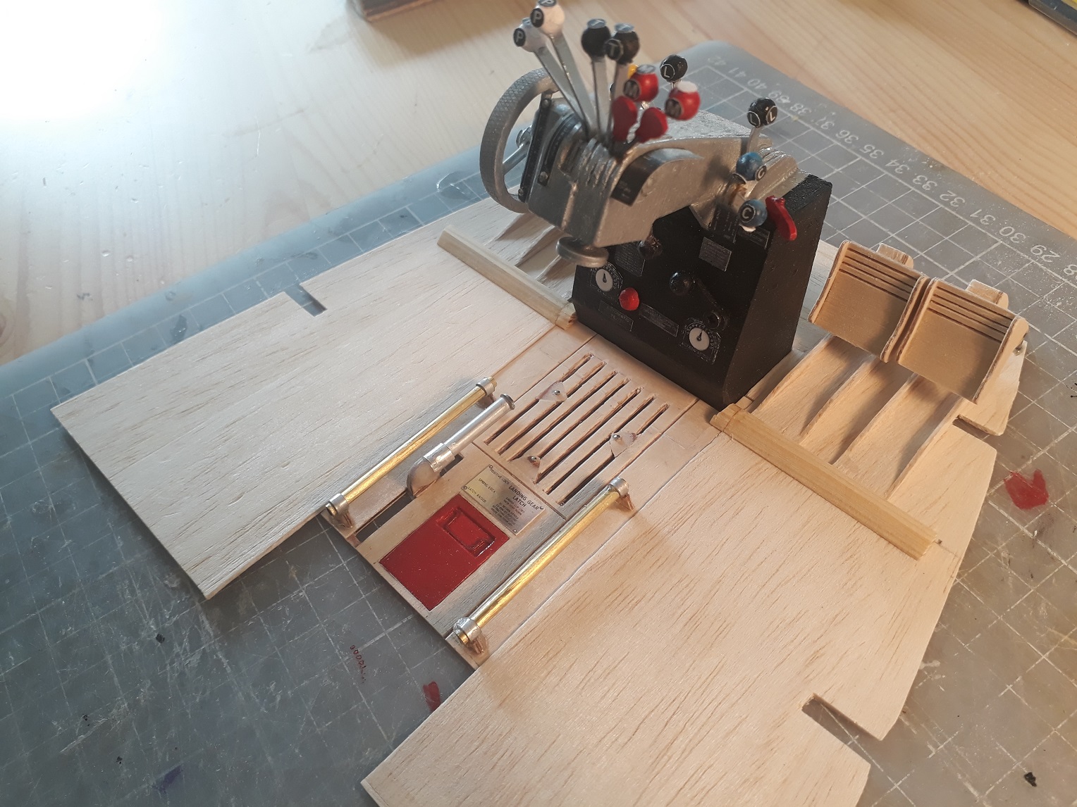

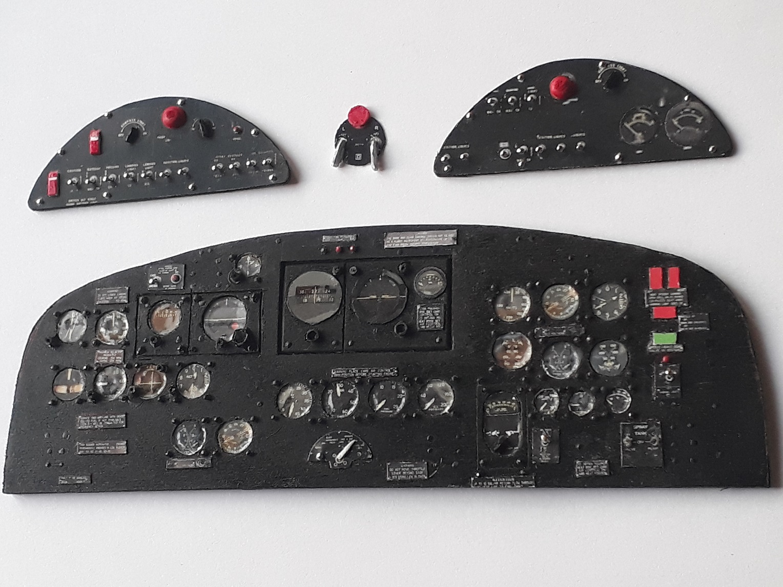

un peu de bricolage pour mettre en volume le tableau de bord et ses deux panels électriques, construction du plancher et des palonniers en cours...

Michel dit rien? Y a deux possibilités:
1. Il est muet d’admiration!
2. Il contrôle l’emplacement et l’orientation des instruments

hoplà ma voilà les gars. Je viens seulement de voir les photos. J'étais sagement devant la télé pour écouter Jupiter nous annoncer encore un mois de : prison, confinement, atelier de construction (au choix...)
J'ai eu un peu de mal pour contrôler car la photo est un peu floue et le zoom n'arrange pas. mais s'agissant d'une photo, je n'avais pas de doute,
faisant toute confiance aux gars de chez Douglas...En fait le "conservateur de cap" (qui ne conserve rien comme son nom ne le laisse pas entendre...) situé au milieu du panneau pilote n'est pas lisible. Par contre, j'ai réussi à lire les chiffres du panneau central comportant un conservateur de cap et un horizon artificiel, et qui est le panneau de contrôle du pilote automatique. Et là, les chiffres sont evidemment dans le bon sens, c'est à dire en augmentant de droite à gauche comme on ne s'y attend pas
PS : Puisque je ne pourrai pas sortir avant 1 mois au plus tôt (ils parlent de garder les "vieux" au chaud après cette date
) j'ai donc le temps de vous expliquer le fonctionnement de ce bazar. C'est constitué d'un gyroscope qui stabilise une rose des caps identique à celle du compas magnétique. Par contre, à l'inverse du compas qui, lui, est sujet à plein d'erreurs causées par le champ magnétique terrestre qui dans nos régions n'est pas horizontal, le CC gyroscopique, lui, est très stable et facilement lisible dans toutes les conditions de vol. Mais comme il ne comporte aucun référence magnétique, il faut au départ, le "recaler" en fonction des indications du compas magnétique. Il y a un bouton pour ça, qui permet de faire tourner la rose et l'amener en concordance du compas. Et cette manoeuvre est à renouveler en vol périodiquement car le gyro se décale progressivement. Opération à faire avec le plus grand soin par temps turbulent quand le compas se balade dans tous les sens.
Les élèves mettent pas mal de temps pour le faire correctement. En fait, ce type de CC n'est plus utilisé sous cette forme. actuellement c'est présenté sous la forme d'un rose circulaire de 360° avec un repère en haut du cadran qui indique directement et plus instinctivement, le cap suivi. Mais il doit être recalé de la même façon que les anciens CC. Mais ça, c'est sur les petits avions (genre 112...) car les avions "sérieux" ont des compas gyromagnétiques dans lesquels le gyro est recalé en permanence par une référence magnétique.
