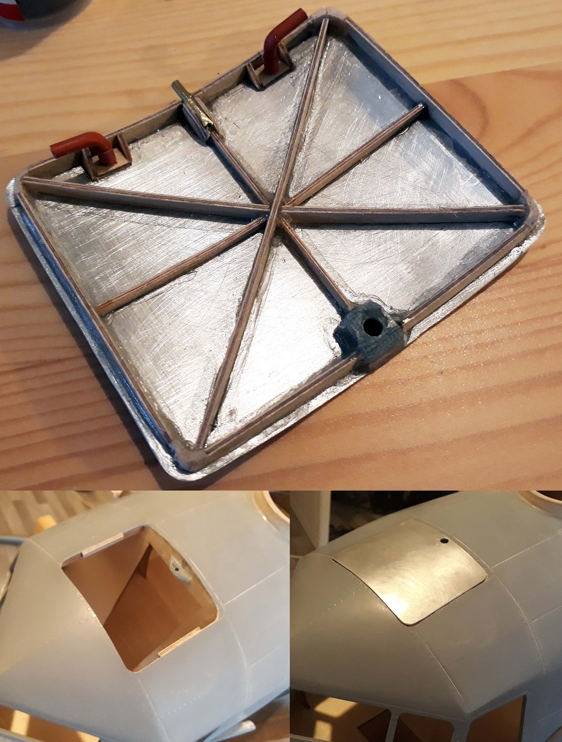

et c'est parti avec la trappe d'évacuation en alu, Il me fallait un trou à cette endroit là, pour monter tout le poste de pilotage...
Re: C47 SNAFU Spécial 2ème
François, fais bien attention, lors du montage du compas magnétique, que les chiffres soient dans le bon sens ;) ;) ;)

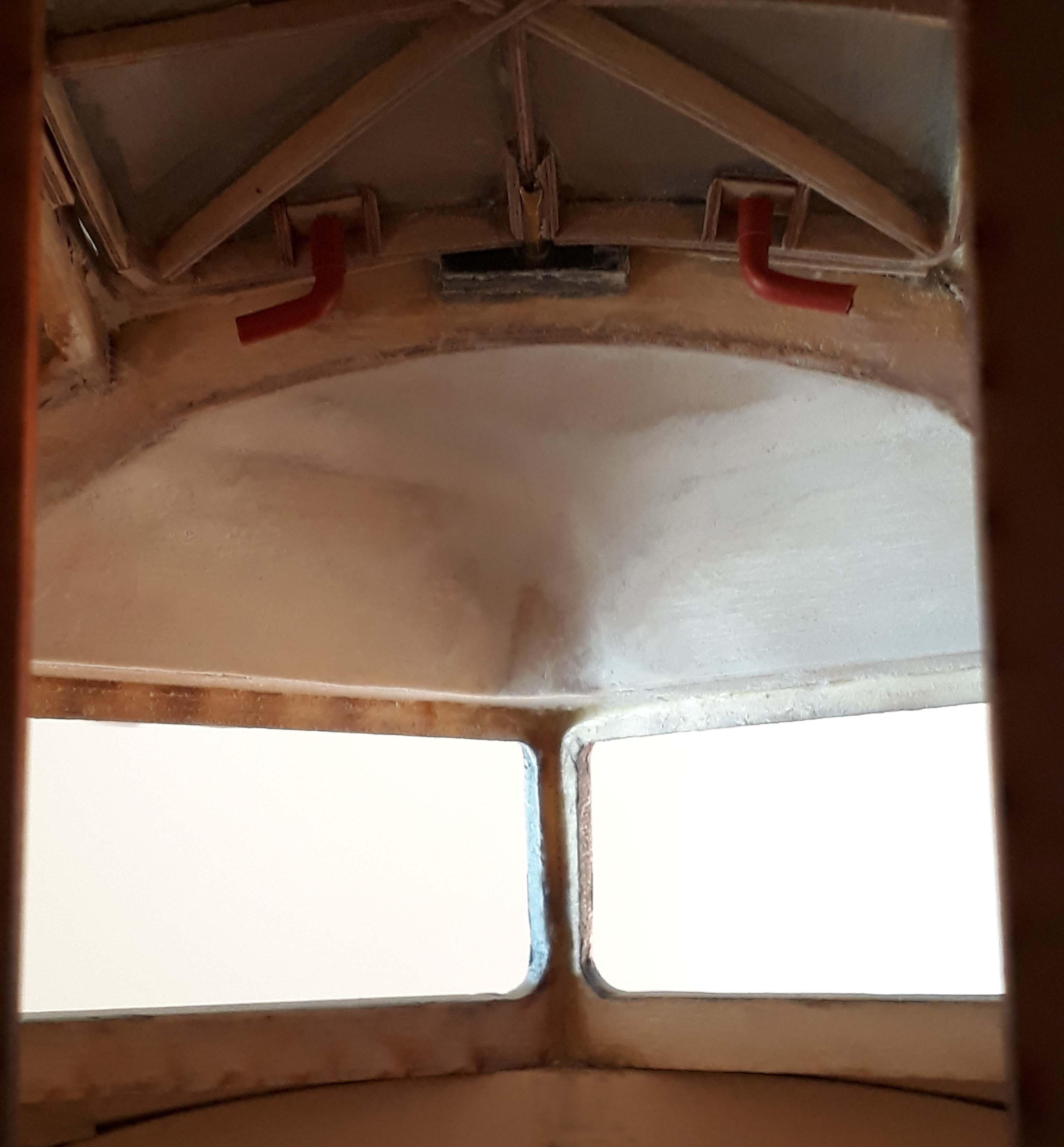

Fabrication du plafond à l'avant, une fois peint sera prêt à accueillir les "faux" panels électriques...
Je suis époustouflé par tous ces détails
bravo François, quelle patience :!:

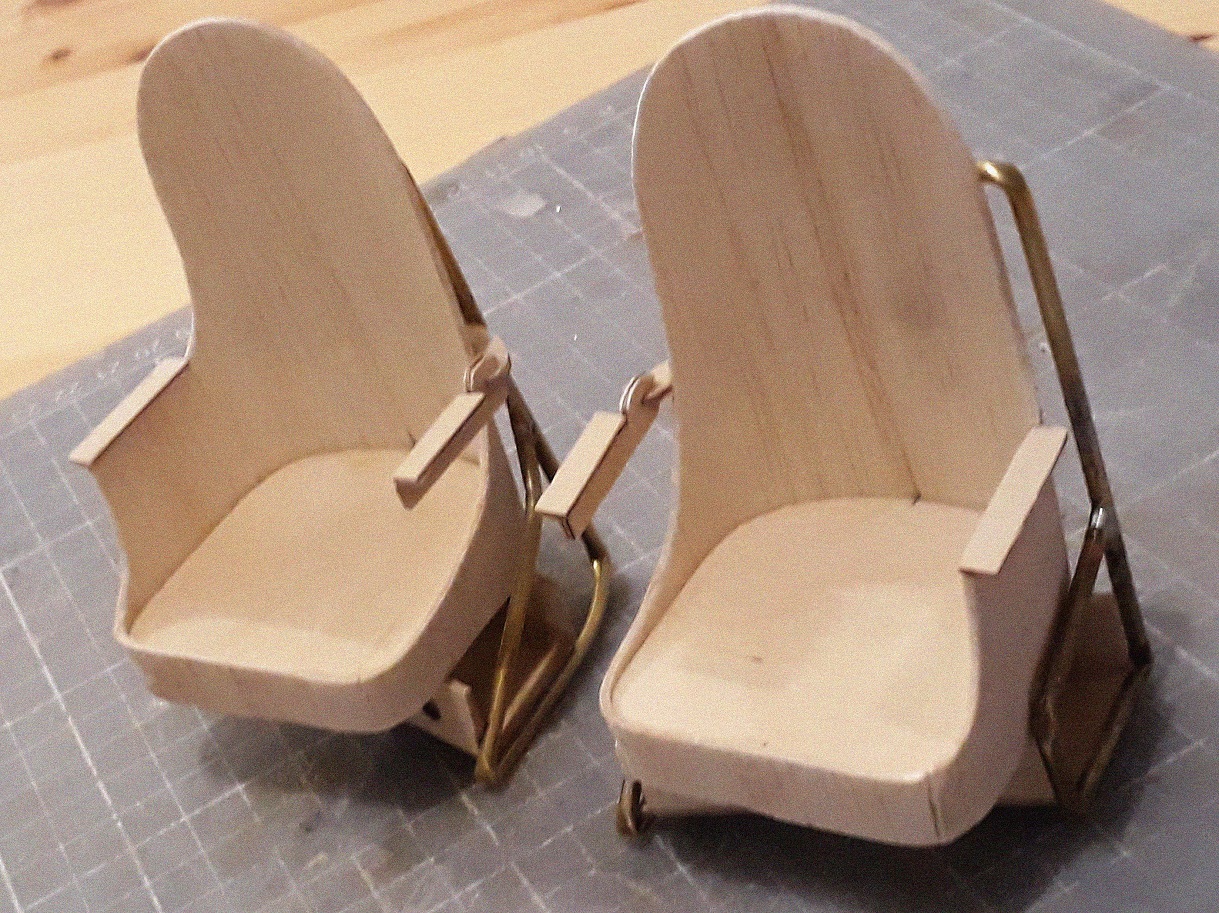

Voici les sièges du pilote et du copilote, loin d'être des sièges de 1er classe d'un airbus A380!!... reste à confectionner des coussins pour rendre les vols plus confortable!
