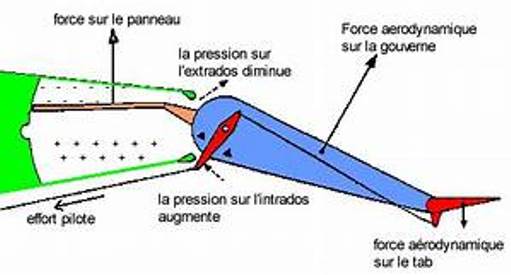

Je reviens là pour parler du sujet de l'empennage monobloc du DR 400 que j'avais commencé d'évoquer dans le sujet ASK 13. Mais il a plus sa place ici.
Il s'agit du système de compensateur qui remplit deux rôles, et que beaucoup ne comprennent pas parfaitement. Ne sachant pas faire de dessins sur ma vieille bécane, je vais essayer d'être le plus clair possible dans mon baratin.
L'empennage monobloc, comme vous le savez, est un empennage qui ne comporte pas de gouverne de profondeur. c'est tout l'empennage qui pivote pour fournir la force aérodynamique adéquate pour obtenir l'équilibre de l'avion. L'axe de rotation se situe généralement vers 25% de la corde. Et c'est également là que se trouve la résultante aérodynamique. Ce qui fait qu'on a presque pas d'effort au manche pour actionner le stab. Les ingénieurs appellent ça, il me semble, le moment charnière ...Bon, restons simples...Or il serait très difficile de piloter un avion qui n'aurait aucun effort à fournir sur la commande de profondeur. les corrections seraient très exagérées et le vol très instable. Le moyen d'éviter ça, pour redonner de la "dureté" à la profondeur, c'est de mettre un volet de compensateur, mais qui marche en sens inverse du compensateur normal..Ca se fait facilement en reliant le volet à un point fixe sur le fuselage. Quand le stab cabre, le compensateur cabre également et "freine" le mouvement, donc augmente l'effort au manche. Et lycée de Versailles dans l'autre sens. Mais il faut quand même garder la possibilité de compenser l'avion normalement en fonction des variations de vitesse. La solution consiste à relier le point fixe évoqué plus haut non pas au fuselage, mais à la commande de compensateur au poste de pilotage pour commander directement le volet du compensateur.
Pour résumer : mouvements du manche avant/ arrière, le compensateur se braque dans le sens du stab. (augmentation des efforts)
Commande du compensateur à cabrer ou piquer : le compensateur se braque en sens inverse du stab.(diminution des efforts)
PS : Je n'ai pas retrouvé le schéma du branchement du volet de compensateur. Mais je laisse à Bibi ou Armand le soin de retrouver ça. Ca n'est pas très compliqué, c'est de la géométrie de 3 ème et nos deux lascars ont de beaux restes dans ce domaine :lol: :lol: :lol:

la même chose en Français :lol: :lol: :lol: :lol: :lol:
th (1).jpg (19.6 Kio) Consulté 7290 fois
