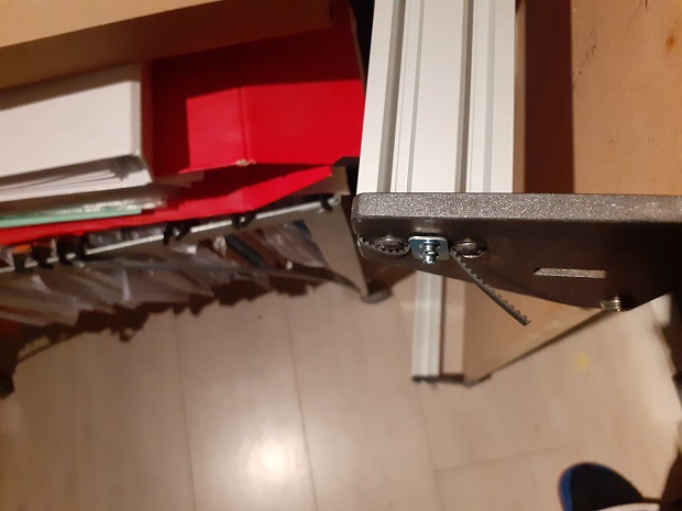

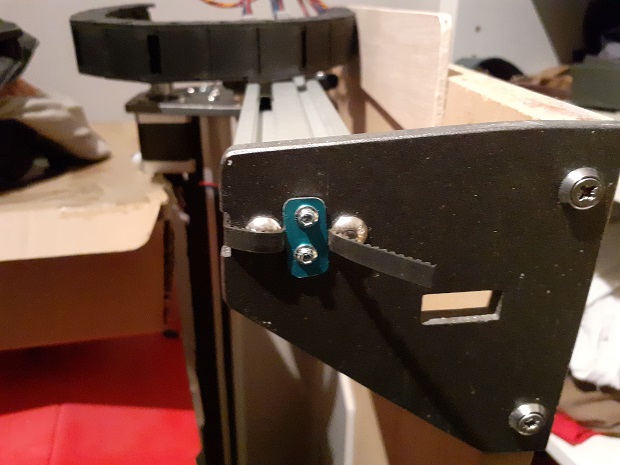

Armand, j'ai utilisé des chemins de câble 20x15 (dim int.).Dans le petit chemin de cable qui est juste avant la carte arduino j'ai les 4 câbles des moteurs + l'alim du contrôleur (2 brins) et le signal pour piloter le contrôleur (cable 3 brins iden que pour un servo), le tout rentre facilement. ;)
Jipé voici deux photos, j'ai utilisé le même principe de fixation que sur la CNC Fakir. Les courroies sont simplement tendues au feeling à la main :D

Merci Yoyo, c'est simple et efficace. Quant à la tension, nul besoin de forcer, il suffit d'un arc d'enroulement suffisant sur le moteur pour limiter les dispersions à l'inversion de sens.
Sur les premiers essais, qu'obtiens-tu comme précision ?
