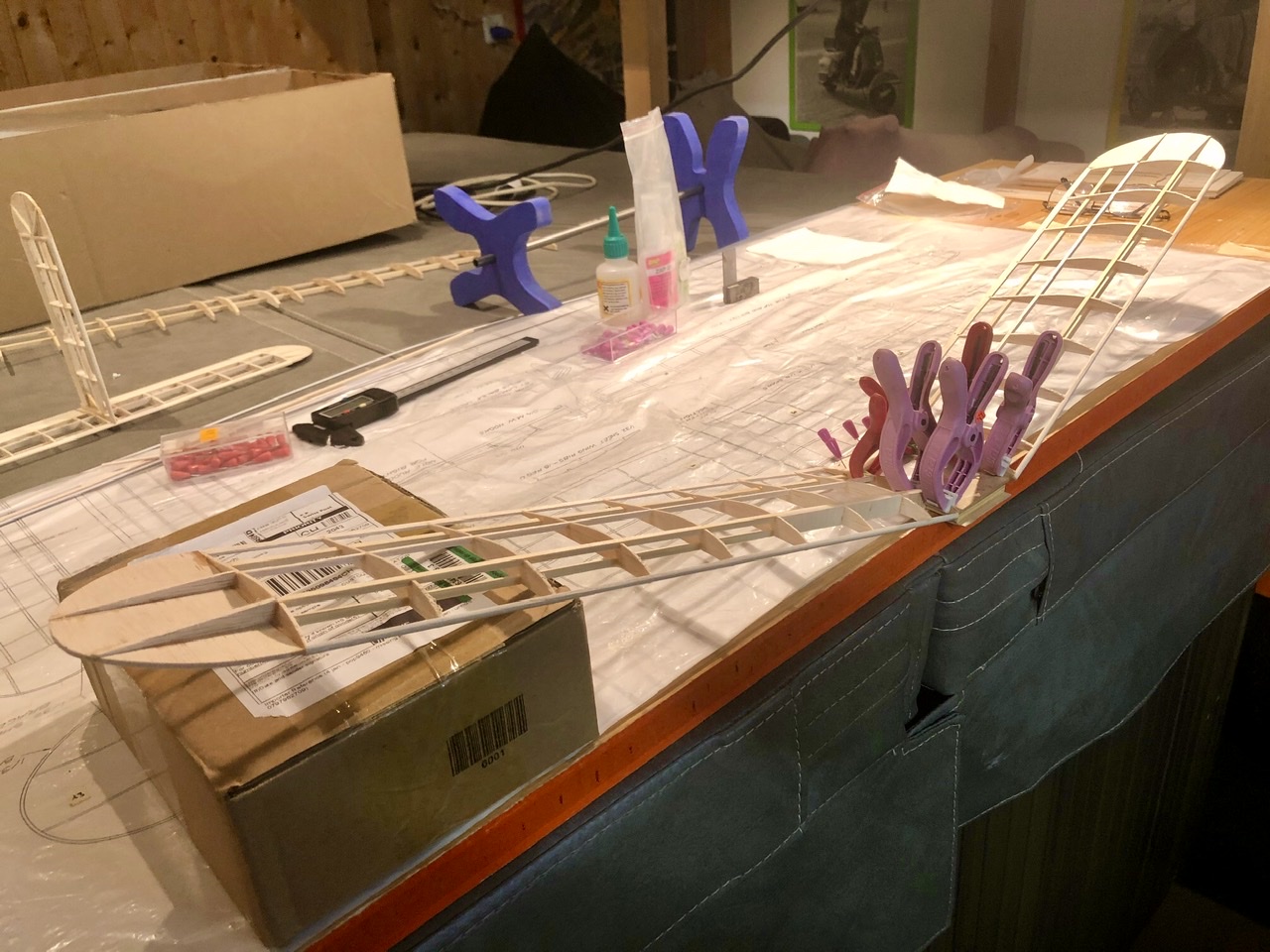

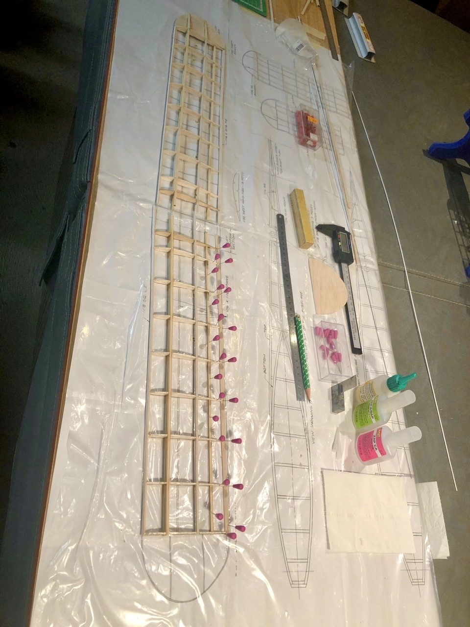

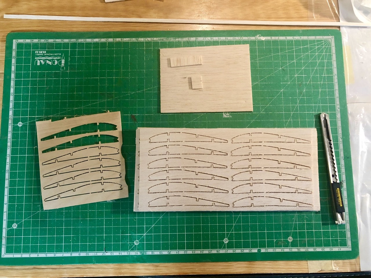

Suite du chantier ce soir avec la construction d’une nouvelle aile. Le premier essai en modifiant légèrement les encoches pour les longerons dans les nervures, ne m’avait pas vraiment convaincu, de plus la découpe des nervures très fines faite à la main avait été un peu laborieux et la précisions des découpes certes acceptables, mais « peux mieux faire » j’aurais pu m’en contenter, mais finalement, j’ai revu ma copie et modifiant de façon plus importante les nervures, le but étant de rendre l’aile plus solide.
Après avoir modifié le dessin des nervures, j’ai demandé de l’aide à Armand pour assurer une découpe propre à la CNC.
Pour résumer, je l’appelle à 15h00 pour solliciter son aide, à 17h00 il me contacte pour me dire qu’il a lancé sa machine pour un premier test
, mais qu’il y a quelques modifications à faire. A 17h30, on se téléphone et on valide ensemble le nouveau dessin de la nervure (il y a eu une intervention de sa part suite sur le post CNC au sujet de l’influence sur la précision des découpes en fonction de la densité du bois). Les modifications ont consisté à utiliser 4 longerons de même taille, soit 3x3mm au lieu de 2 tailles différentes, ensuite si le décalage des encoches a été respecté à l’arrière de la nervure, à l’avant, elles ont été alignées pour pouvoir coller des contre-fiches de balsa entre chaque nervure.
Vendredi dernier, le colis arrivait d’Alsace avec de quoi construire 3 ou 4 ailes. Pour conclure, un grand merci à Armand pour son aide!

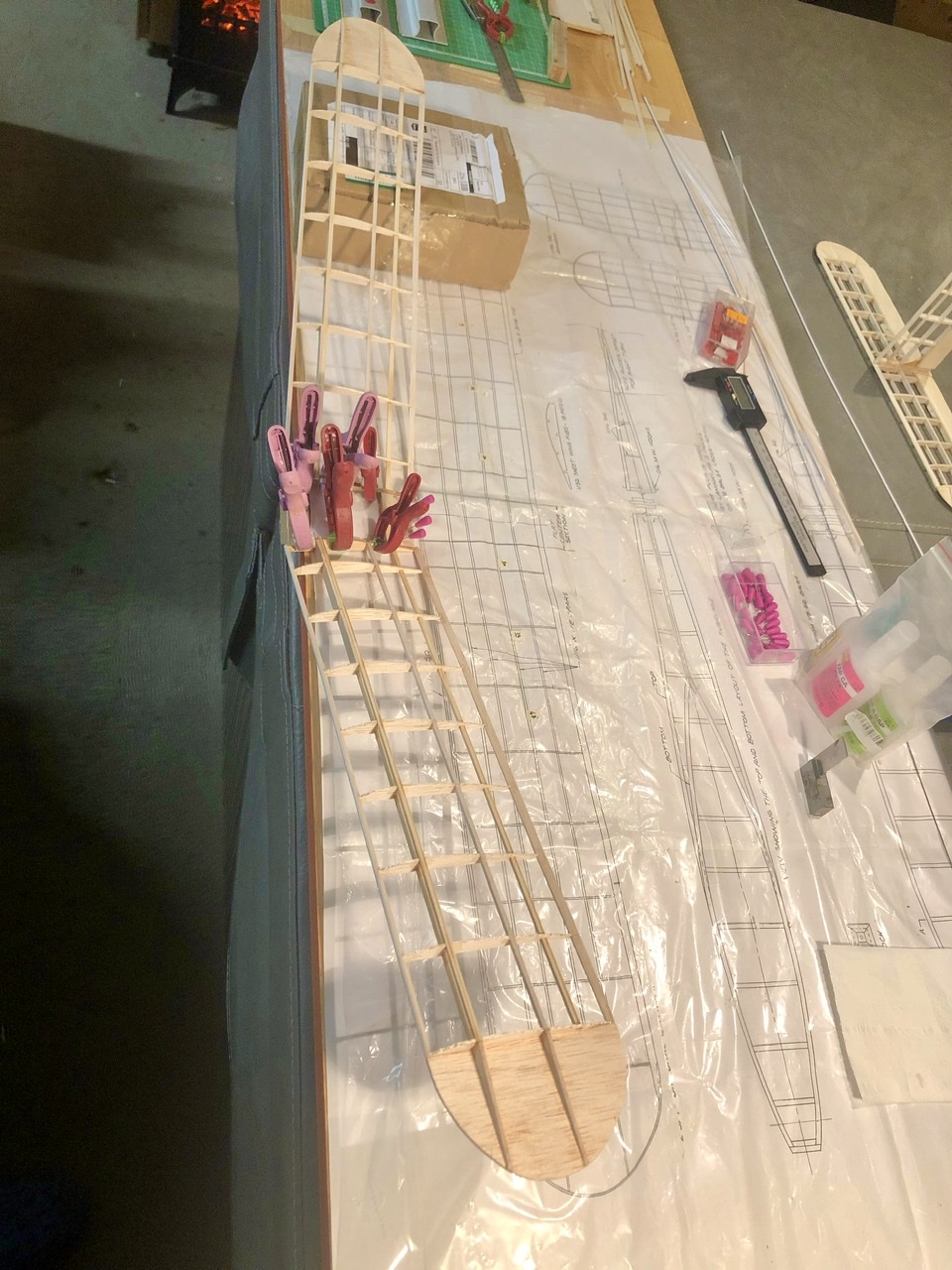

Ce soir, les températures étant un peu remontées, je suis retourné à mon chantier pour la construction de l’aile « 2 axes ».

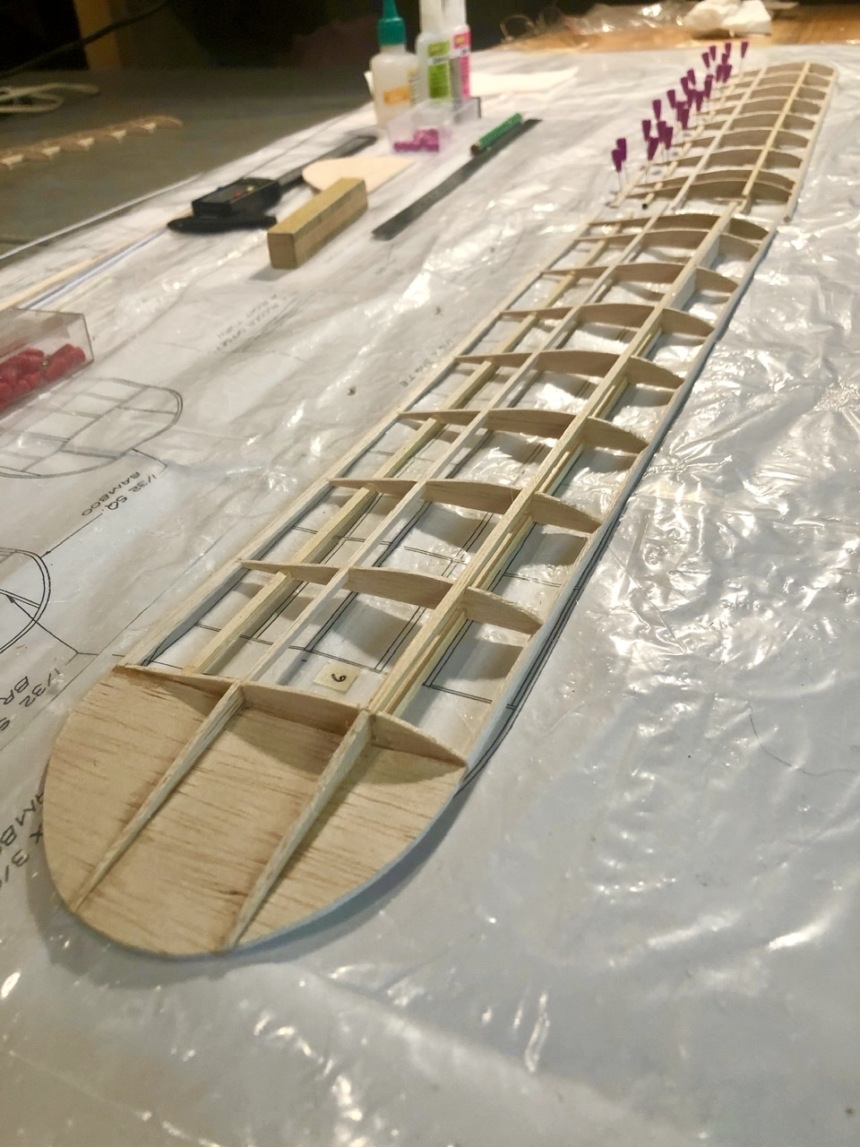

Voilà le travail effectué par Armand. Il y a également quelques nervures en CTP 1,5mm pour les emplantures.

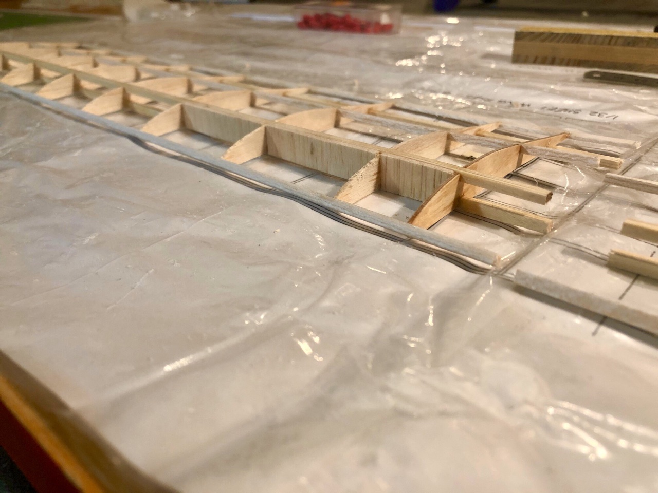

Les longerons avant sont en pin 3x3 mm. Les arrières qui doivent suivre le profil de la nervure sont en balsa dense découpés dans une planchette de 3mm d’épaisseur. Pour faciliter la mise en forme du futur longeron, j’angle d’abord le bord de la planchette, puis je découpe une liste de 3mm au moyen d’un coupe-baguettes réglable, et voilà un longeron qui suit parfaitement le profil des nervures.
Comme pour l’empennage, les saumons ont été découpés dans une planchette de 2mm d’épaisseur et collés au bout de l’aile. 2 renforts viennent renforcer cette zone et fournir un support au futur entoilage.
Et pour renforcer l’aile, quelques contre-fiches en balsa « fibres verticales » viennent s’insérer entre les 6 premières nervures. Le bord d’attaque est formé par une baguette en balsa dense de 3x3 et le bord de fuite est formé par une liste de 5x2mm dans laquelle des encoches ont été faites pour recevoir les queues de nervures.

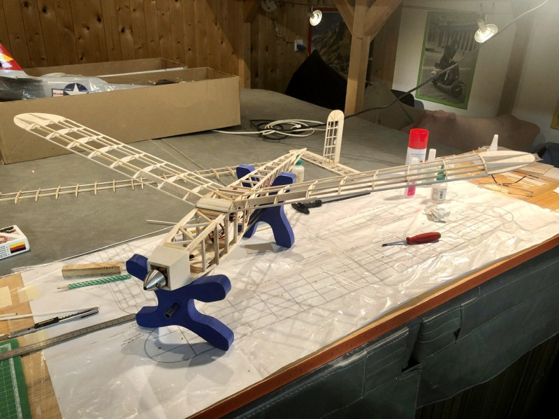

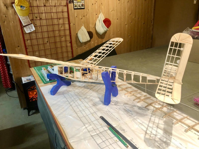

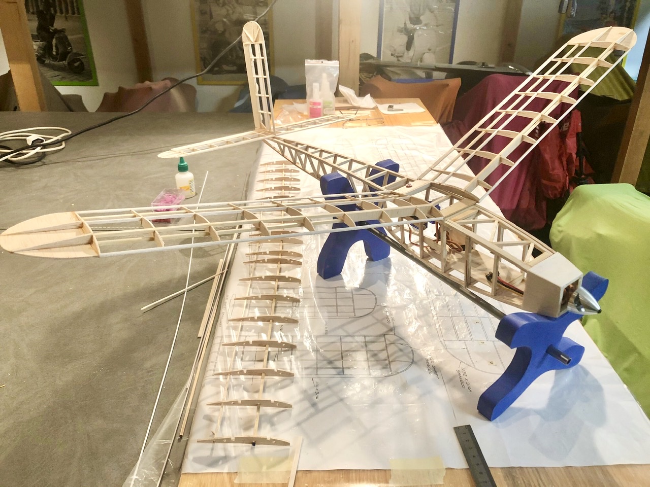

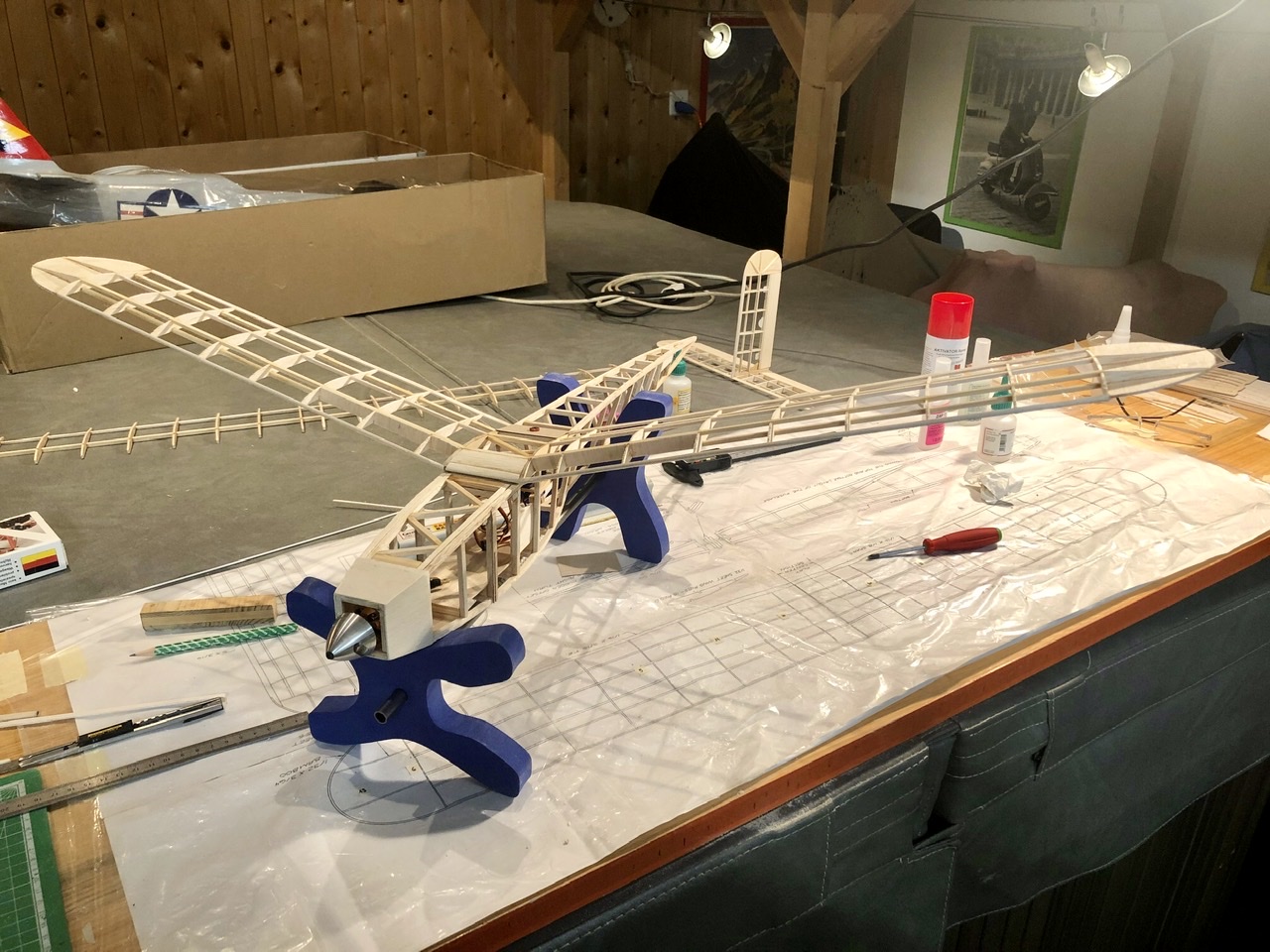

Hier soir, les deux demi-ailes étaient prêtes à être assemblé. Avant cela, il a fallu réfléchir à la conception de partie centrale, la fixation se fera pas un ergot à l’avant et une vis M3 à l’arrière. Comme il n’y avait pas d’indications précises sur l’angle de dièdre, après avoir consulté d’autres plans de la même époque et quelques posts sur différents forum, j’ai retenu un angle de 14 degrés, ce qui semblait être la norme, mais ça semble quand même assez prononcé. Tous les collages ont été faits à l’epoxy 5 ou 30 minutes. J’ai eu la satisfaction de ne pas devoir faire de retouches malgré la flèche et le dièdre de l’aile.

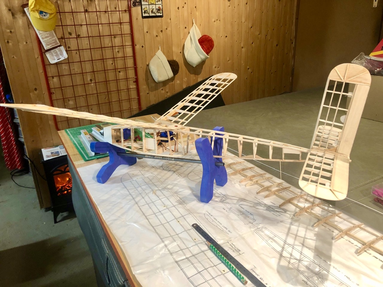

Le V longitudinal devra être par contre corriger, on voit sur les photos ci dessous, que le plan de profondeur n’est pas du tout dans l’axe longitudinal du fuselage. Je ferai une cale pour rattraper l’inclinaison.
L’aile est prête à l’entoilage.

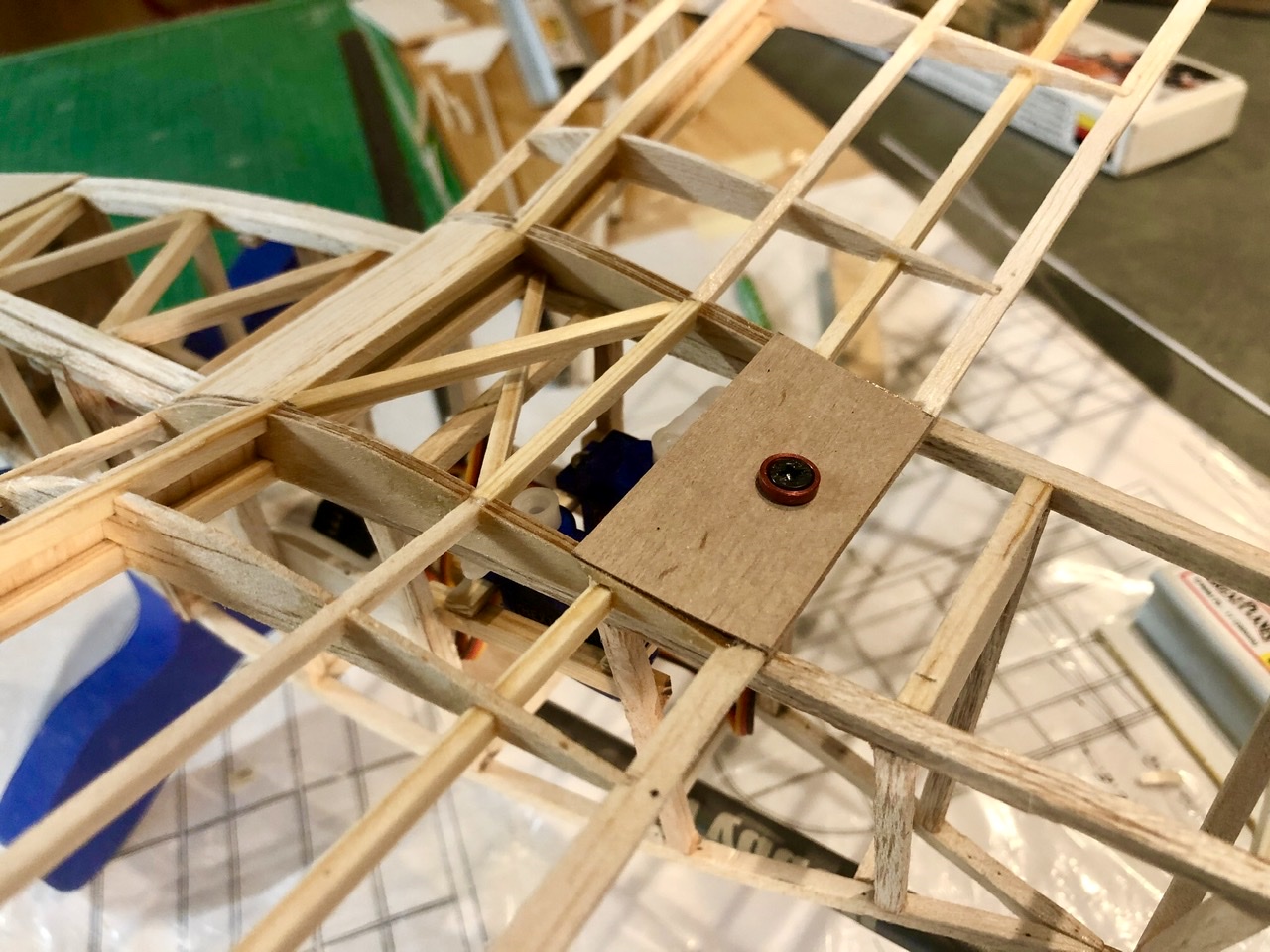

La partie centrale a été renforcée avec du CTP 0,4mm à l’emplacement de la vis de fixation.

Salut Jeanmi, au sujet du dièdre, je trouve qu'il a l'air un peu excessif. Qand tu parles de 14° ca me parait être l'angle entre une aile et l'horizontale, et donc 28° entre les deux ailes. Je trouve que les 14° devraient être entre les deux ailes et donc 7°entre une aile et l'horizontale, non ?????
A poins que ce soit une impression visuelle. Il faudrait voir le modèle en vrai . Mais bon, ça fait assez joli .....
PS : D"autant plus que la flèche te donne déjà un effet dièdre.
