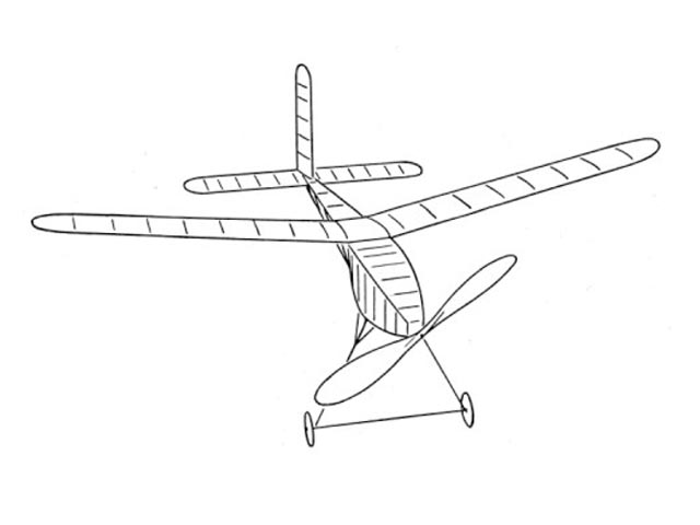

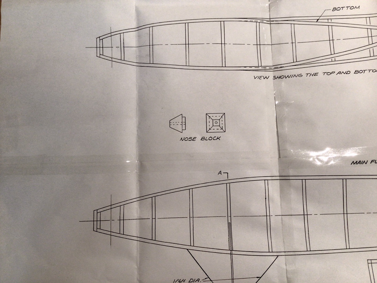

Après avoir hésité à entamer le Citabria SIG où le Bucker Bestmann Krick que j’avais ramené de Dübendorf il y a deux ou trois ans, je suis tombé sur le Freiburg 1931 sur le site Outerzone. Ce modèle à moteur caoutchouc qui a gagné en 1932 un record du monde m’a attiré l’œil. Il sera naturellement motorisé en électrique avec un petit brushless en 2S et équipé RC. Le train d’atterrissage sera plus bas et sans doute un peu moins droit. Ça sera également pour moi un retour dans un lointain passé avec un entoilage au papier japon, une technique que j’avais abandonnée après un Cessna 172 Robbe en 1986 :lol: .

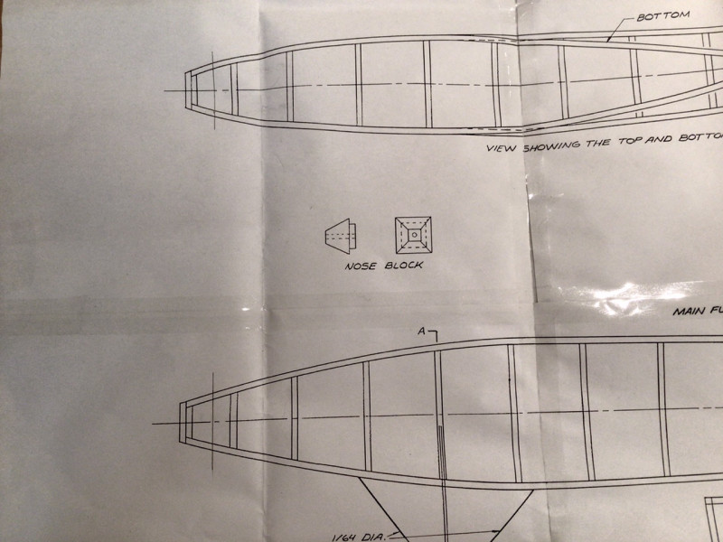

Sa construction qui de prime abord semble assez simple, demande quand même pas mal de réflexion, ne serait que pour situer l’emplacement de l’aile et la caler, il y a aucune indication sur le plan :? Idem pour l’empennage, mais ce n’est pas compliqué. Il est probable que je le monte en trois axes (ailerons), même si on sort du concept original, je trouve quand même le pilotage plus simple.
Outre l’aile en flèche, si vous regardez les deux images ci-dessus, vous constaterez que le fuselage n’a pas une ligne droite, il est non seulement tout en courbes, mais le dessous du fuselage est assez particulier avec une partie arrière triangulaire.

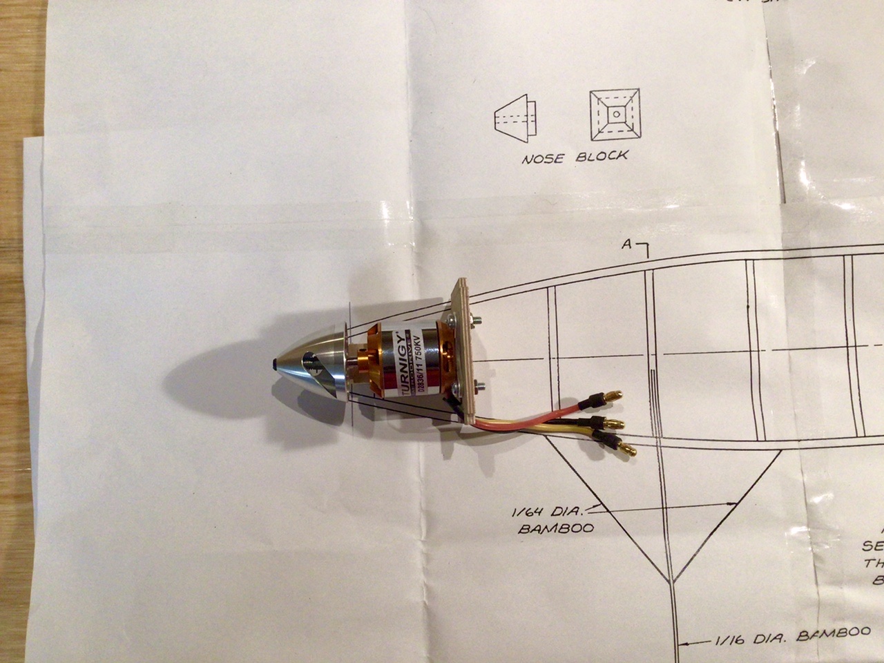

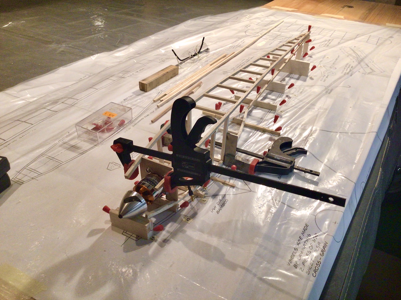

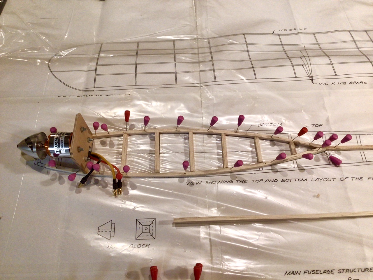

La première chose a constitué à trouver un emplacement pour le futur moteur, un vieux Turnigy avec un KV de 750, ce qui permettra d’entraîner une grande batteuse slow flyer et ainsi rester dans l’esprit du modèle.

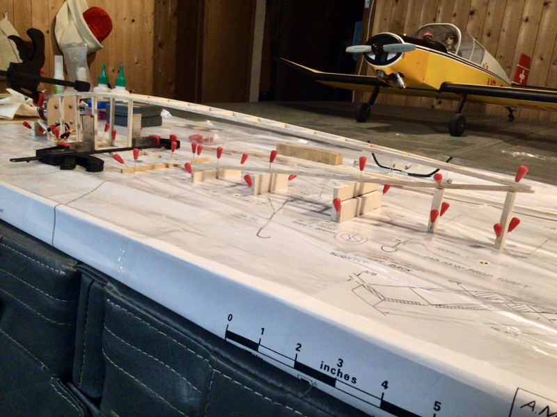

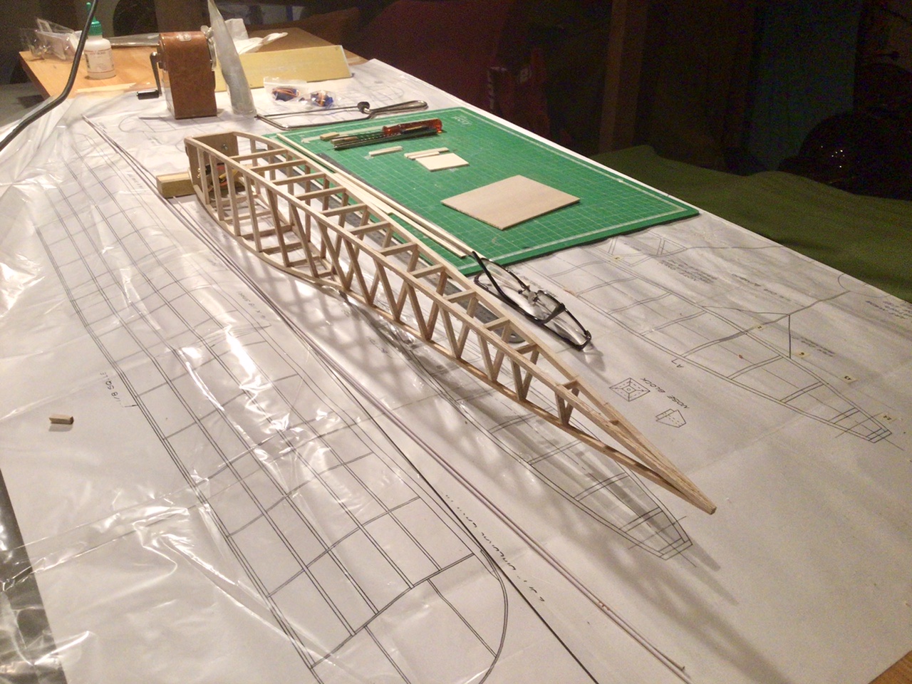

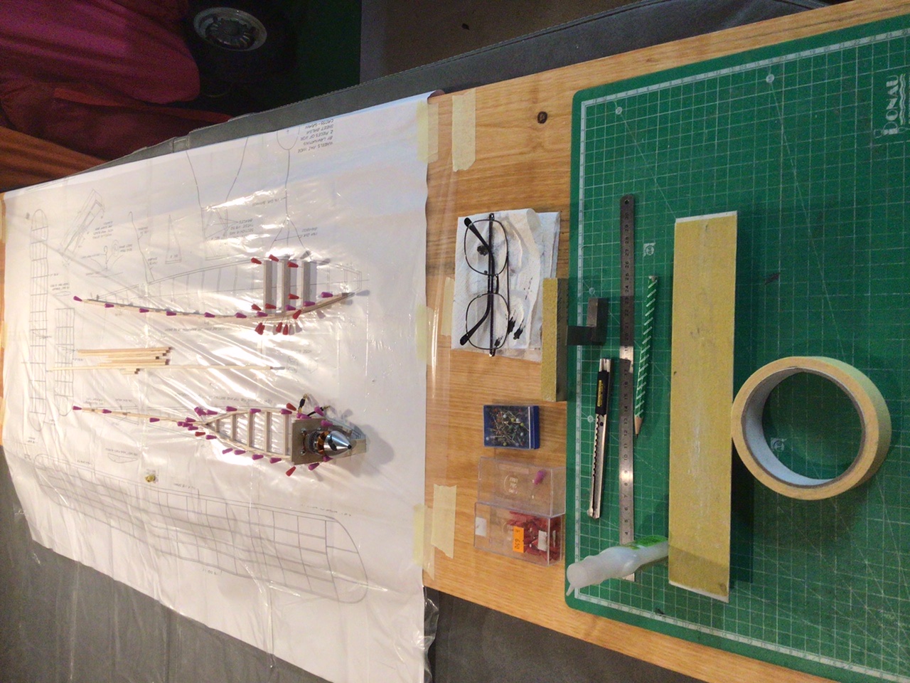

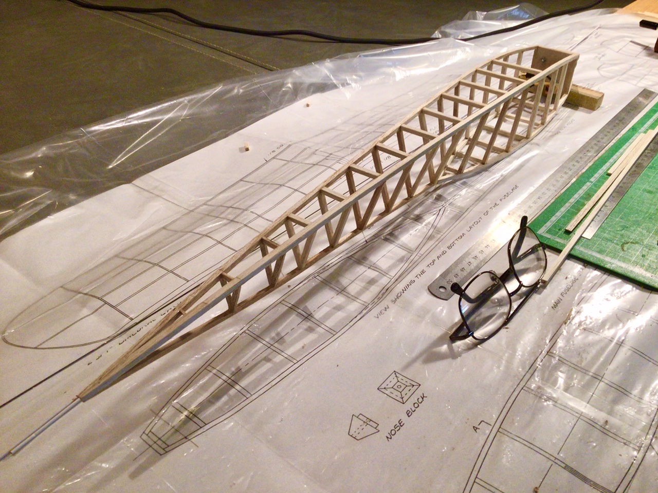

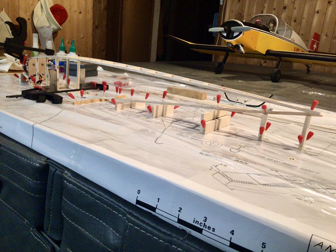

Le fuselage est composé de baguettes en balsa assez dense de 4x4mm. J’ai donc commencé par mettre en forme les deux baguettes des angles supérieurs du fuselage. Je les ai montées ensemble, l’une sur l’autre pour obtenir une symétrie parfaite. J’ai également collé les premières traverses qui concernent la partie avant du fuselage qui est rectangulaire. Comme la partie basse du fuselage a une forme très particulière, elle a été assemblée séparément.
Il a fallu ensuite cogiter comment assembler ce bazar et après une nuit de réflexion, je me suis décidé pour caler la partie basse du fuselage sur le chantier, selon le plan.
Le résultat n’est pas trop mal. Tous les collages ont été faits à la cyano médium, je verrais si des goussets seront nécessaires pour renforcer les collages, mais pour le moment ça tient pas trop mal.

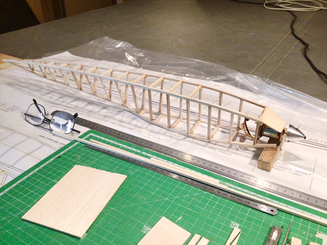

Toutes les traverses ont été collées et le fuselage a été retiré de ses cales. Un premier essai pour caréner l’avant, mais ça ne me convient pas trop, je vais recommencer. A ce stade de la construction, la réflexion sur l’installation des servos, de l’électronique embarquées et des commandes de gouvernes est déjà à l’ordre du jour.

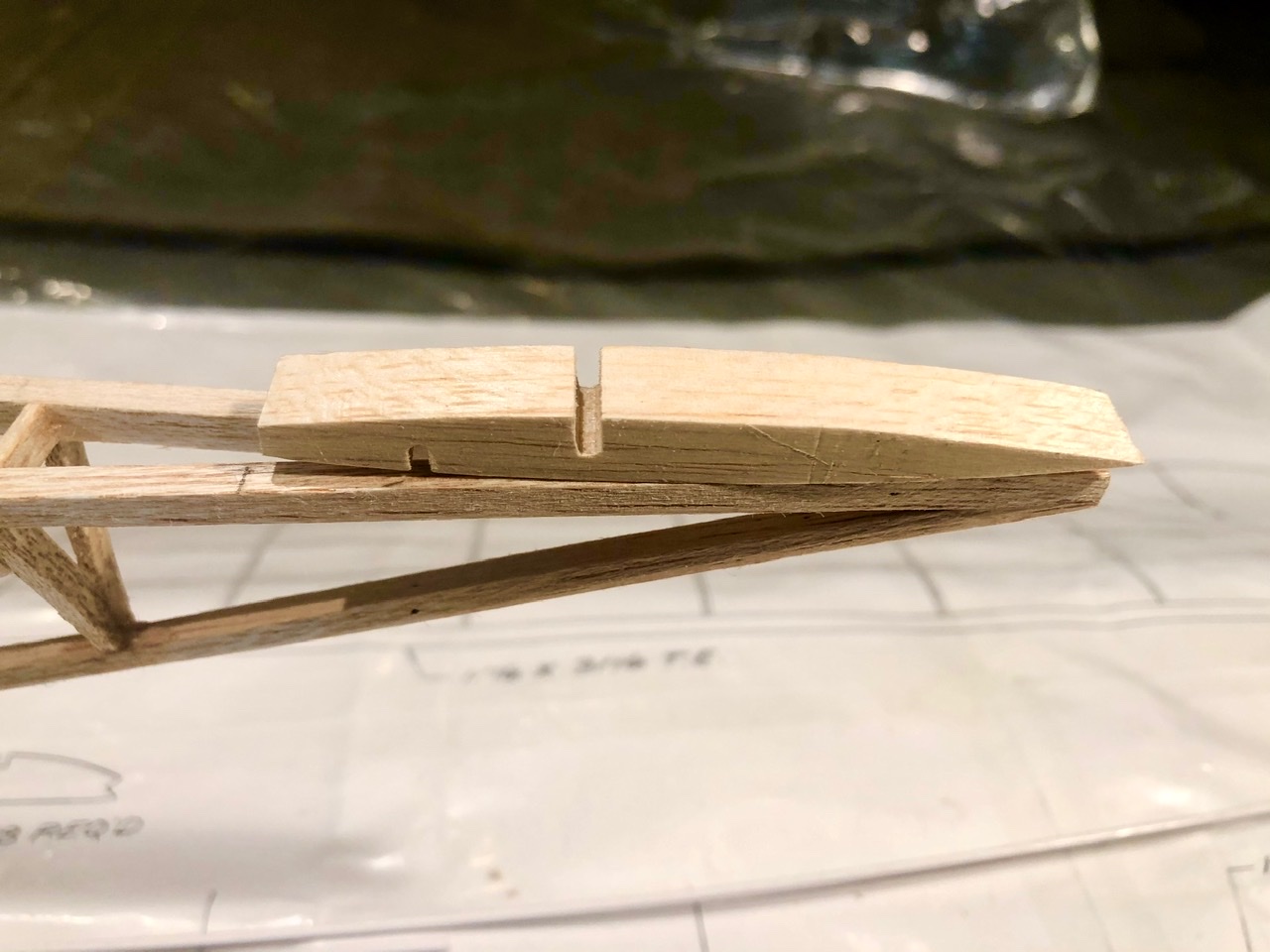

D’autres part, pendant que l’on est là, est-ce que vous avez une idée pour le calage l’aile?
Comme à l’origine c’est un modèle de vol libre avec un moteur caoutchouc, il sera certainement réglé pour qu’en vol, il monte naturellement. J’ai déjà mis du piqueur en collant la cloison par feu, mais le V longitudinal est ici important si on veut obtenir un vol plutôt neutre. ;)

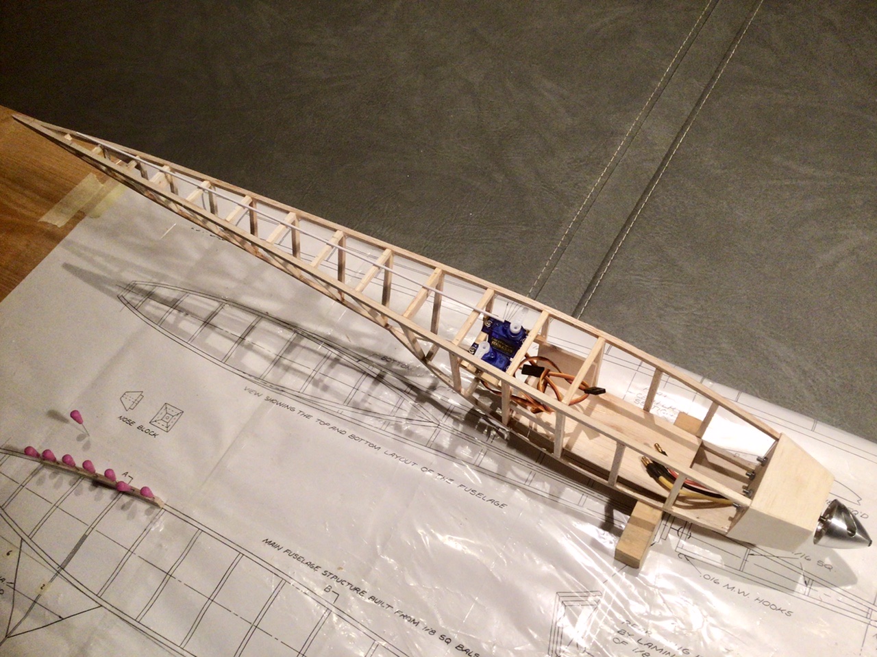

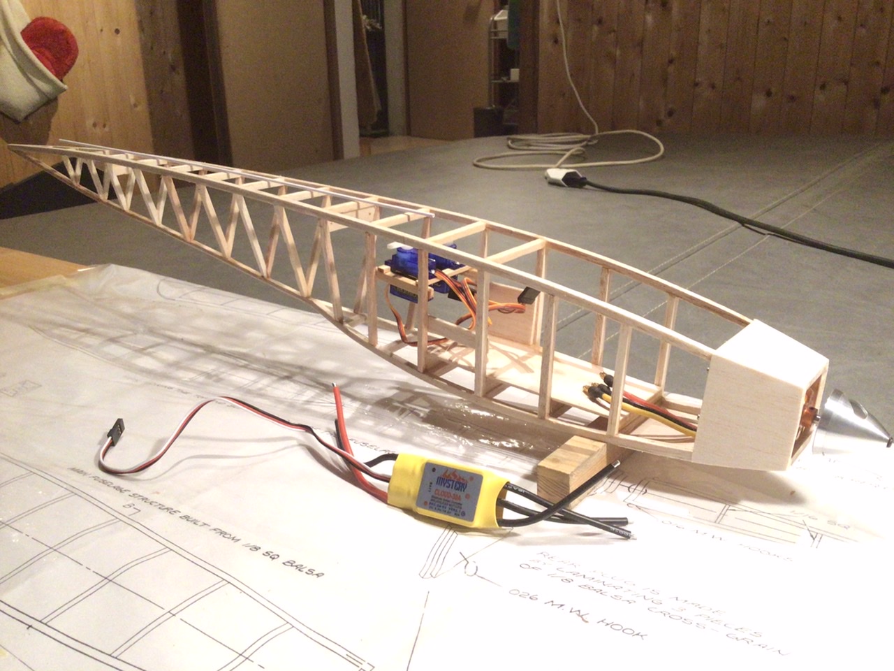

Depuis le 29 décembre, entre les courses, les apéros, les repas et tout le bazar propre aux fêtes de fin d’année, j’ai continué la construction du Feinburg. 1er truc, nous serons indubitablement plus lourd que l’original qui n’était pas équipé RC, alors il faut réfléchir à la répartition du poids et à l’installation des commandes. Le moteur étant monté on ne reviendra pas en arrière, l’accu sera probablement un 2S 1300mah et pour le moment, le contrôleur est un Mystery 30A, mais je passerai la chaîne de propulsion à l’ampère-mètres et au besoin j’installerais un 20A. Les servos sont des traditionnelles Towerpro 9gr alimentés par le BEC du contrôleur. Les gouvernes seront actionnées par des CAP de 0,5 sous gaine. Une trappe a été prévue à l’avant du fuselage pour accéder à l’accu, l’aile sera fixée au dessus des servos avec des vis M3 nylon. l’avant a été fermé avec un léger coffrage en balsa 1mm. Les zones où passent les commandes ont également été préparées avec du balsa 3mm. La platine d’accu a été confectionnée avec du blasa dense 2mm étude platines ont été collées de part et d’autre sur les côtés à l’arrière du fuselage, pour fixer le récepteur et le contrôleur. La zone où sera fixé le train a également été renforcée avec une baguette de pin.

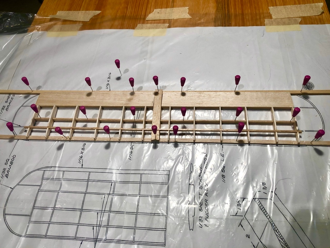

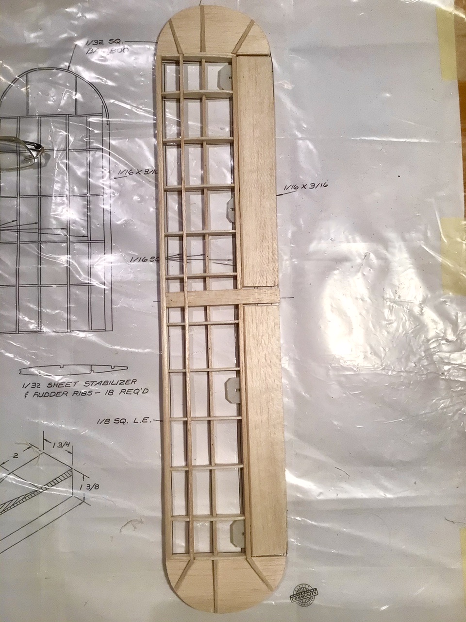

Je suis ensuite passé à l’empennage, il faut qu’il soit en place pour la localisation des sorties des gaines de commandes. Pour les saumons, je me contenterai de planchettes de balsa 2mm misent en forme et les ailerons seront des profilés balsa du commerce.

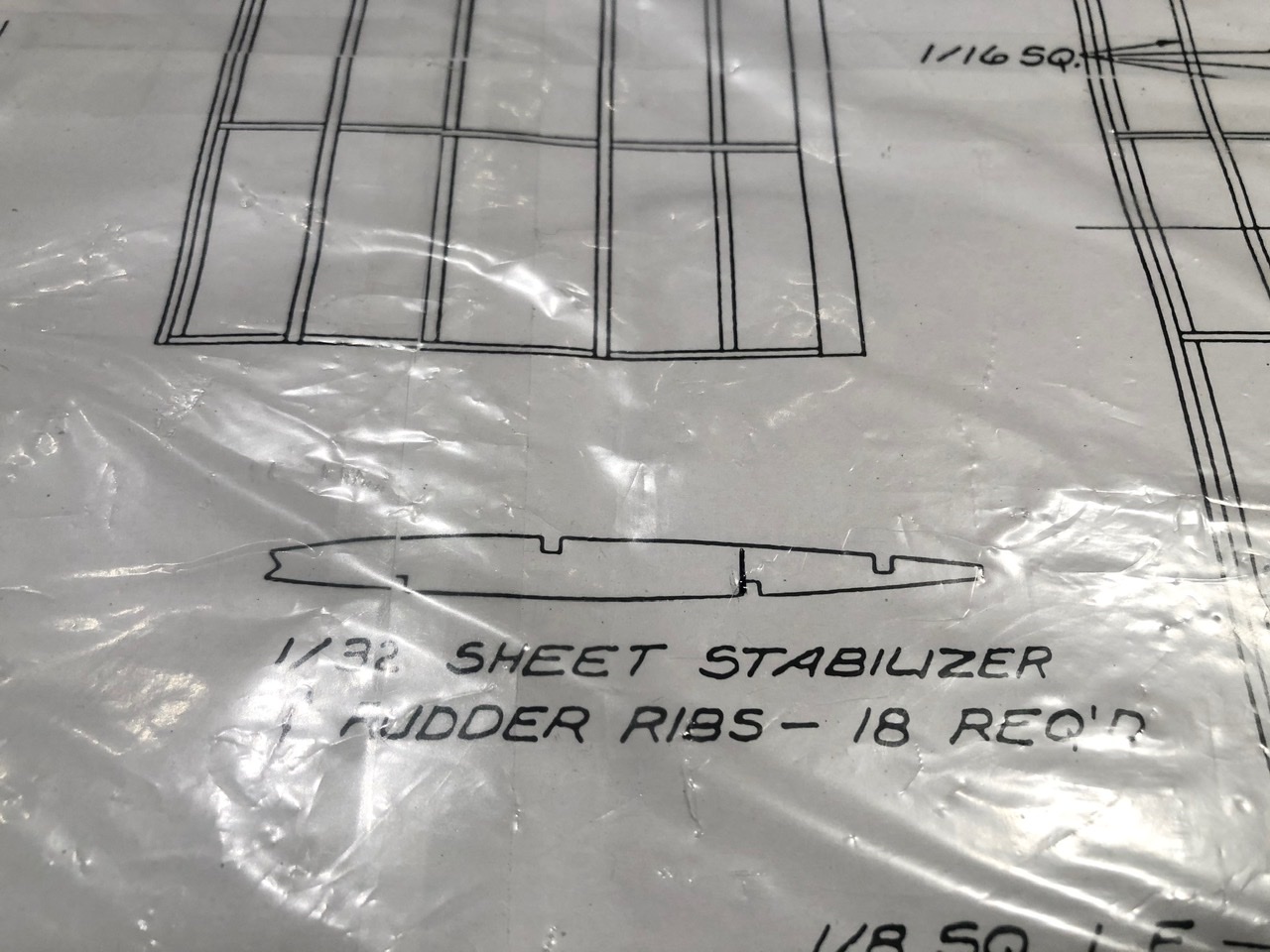

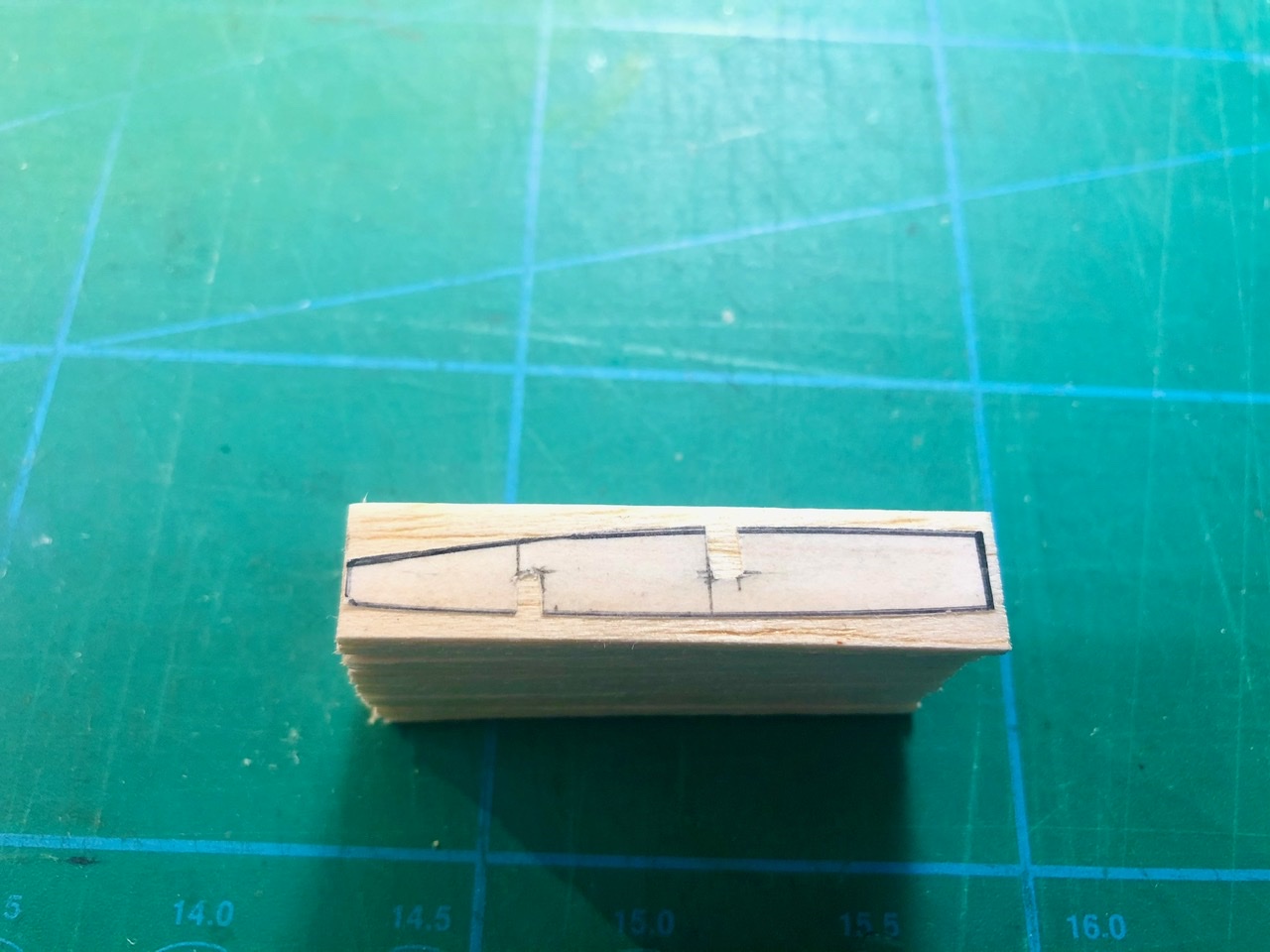

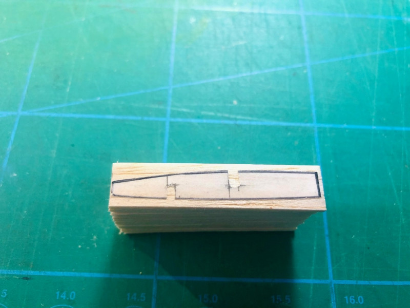

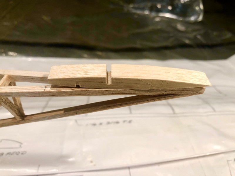

J’ai commencé, par décalquer la nervure de profondeur et de direction (elles sont identiques), il en faudra 18. La gouverne de profondeur étant prévue en deux parties, une nervure centrale à l’épaisseur du fuselage, séparera les deux gouvernes.
Pour pouvoir mettre en forme le paquet complet des 18 nervures, je les ai solidarisées avec deux gouttes de cyano, ensuite, c’est facile de les mettre en forme. Pour les récupérer, il suffit d’un coup de cutter pour les séparer ;). Le longeron inférieur est en balsa 5x2mm et le supérieur, en balsa 3x2mm.
La partie centrale du plan de profondeur sera ajustée sur le fuselage quand j’aurai défini le calage du V longitudinal.
Les nervures ont été calées sur le chantier pour l’assemblage.

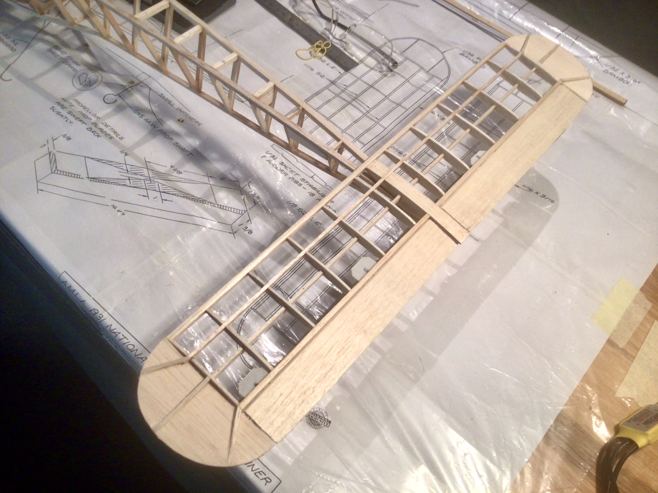

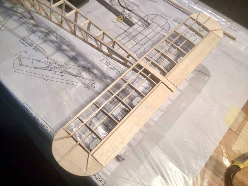

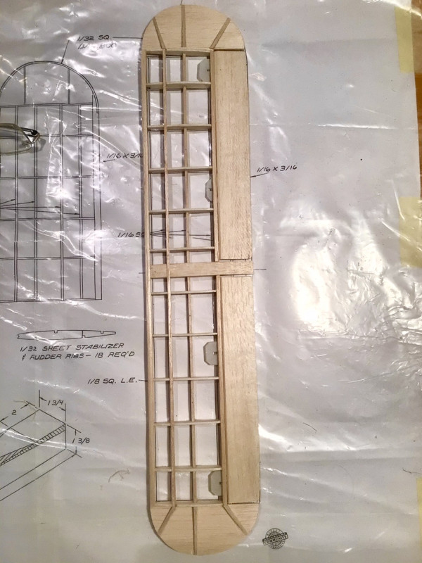

On avance bien du côté du côté helvétique, il faut dire que la légèreté du balsa facile à découper et ajuster ainsi que l’usage de la cyano, permettent d’avancer très vite. J’ai presque terminé le plan de profondeur. Il reste la CAP en U à confectionner pour solidariser les deux gouvernes de profondeur et quatre petites listes en balsa à confectionner pour « fermer » le bord des saumons côté gouverne (pour l’entoilage).
