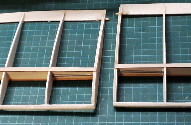

Si, il y a un dièdre. Il est obtenu par l'inclinaison des fourreaux de clé dans l'épaisseur du longeron
Les ailes sont ensuite retenues par 2 aimants et positionnées à l'arrière par un tourillon en bois.
Et, pour faire sourire Didier, la clé d'aile est en jonc de carbone 3 mm ;)

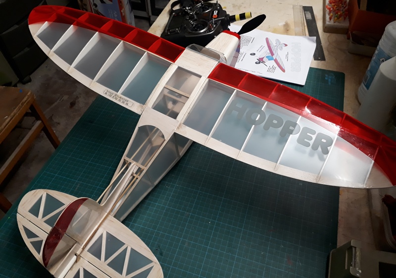

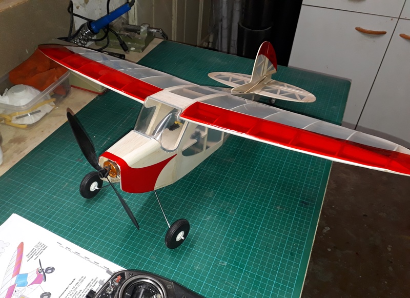

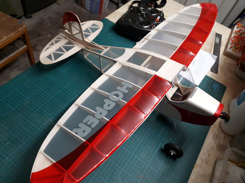

Re: HOPPER de Hilmar Lange
Publié : 08 févr. 2021, 21:49
Le Hopper est terminé
Il pèse 225 g en ordre de vol pour 180 à 190 g d'après le plan. Mais ça reste léger :roll:
Il a hérité d'un vieux moteur de 15 g récupéré sur sur un vieil indoor. Avec sont hélice 8x4.3 slowfly il ne va pas faire de torque roll comme le pouvait l'indor qui était plus proche des 160 g, mais ça devrait suffire pour le vol qu'on attend de lui ...

Et ce joli pare brise tu l’as fait comment 🤔

Encore un joli petit model, et la déco lui va très bien.
Bravo Armand.
