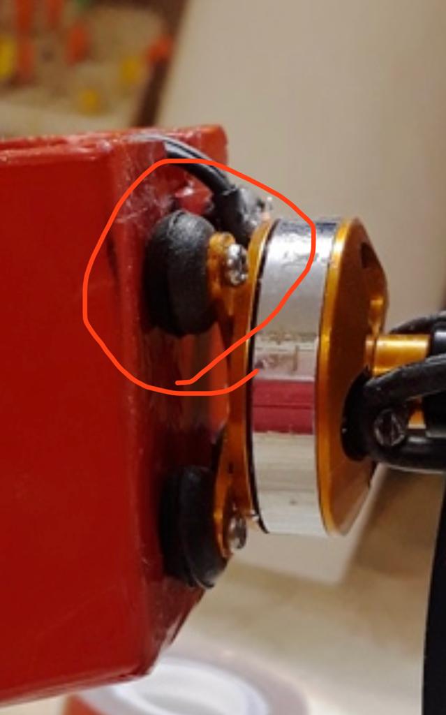

Re: MINIBIP de Patrick NICOLAS
Si je vois bien 🤩
Ce boudin de caoutchouc ne remplit pas la fonction d’un Silentbloc puisqu’il est traversé par ta vis de fixation du moteur… donc efficacité presque 0 🤣
Je suis d'accord avec toi Bibi,
c'est pourquoi j'avais aussi fait une fixation non traversante des vis (première photo), la mousse du double face en 3 épaisseurs étant censée créer cet amortissement des vibrations. Possible aussi, et même très probable, que la qualité de la mousse du double face n'est pas adaptée à cet usage ?
Pour l'instant les silent-blocs me servent de réglage du piqueur, ce qui n'est déjà pas mal.

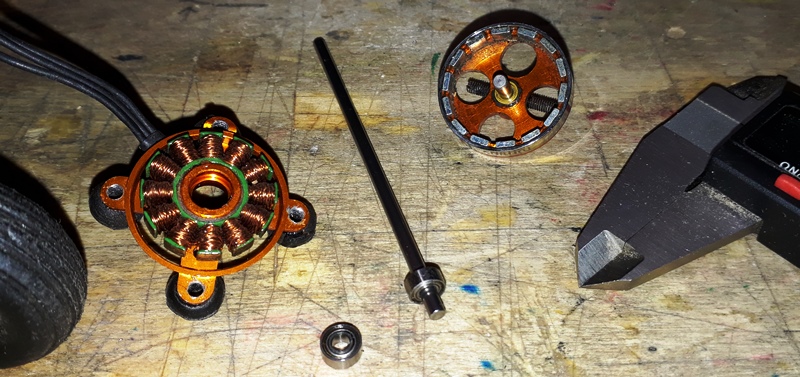

Jeanmi, davantage pour vérifier ton idée que pour la rentabilité pour un tel moteur, je viens de commander deux roulements (10 € avec port)
En effet après démontage, le roulement avant, monté sur un grand axe permettant de faire levier, montre des signes de fatigue (léger frottement), mais aucune oxydation visible.
Le roulement AR semble OK, le ressenti est assez net pour incriminer le premier.
Je n'ai pas pensé à les huiler avant remontage, peut-être une solution d'attente ?

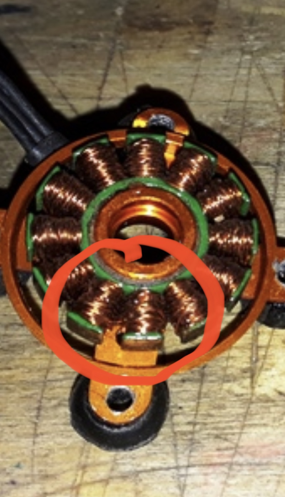

Tiens j’en remets une couche… 🥳
En voyant la qualité du bobinage il y’a sûrement des différences dans les champs magnétiques créés…cette différence (?) peut engendrer un manque de régularité des rotations d’où création de vibrations…🤔 et détérioration des roulements 🤪
Tu es dur avec les moteurs chinois !
Il est vrai que ce moteur en indoor entraine des hélices 8 à 9" en 2S avec donc moins de vitesse de rotation. De plus l'avion est souvent en EPP ou Depron, matériaux qui ne font probablement pas caisse de résonance.
Ceci dit, je pense que la valeur du champ magnétique est davantage liée au nombre de spires qu'à la beauté du bobinage
