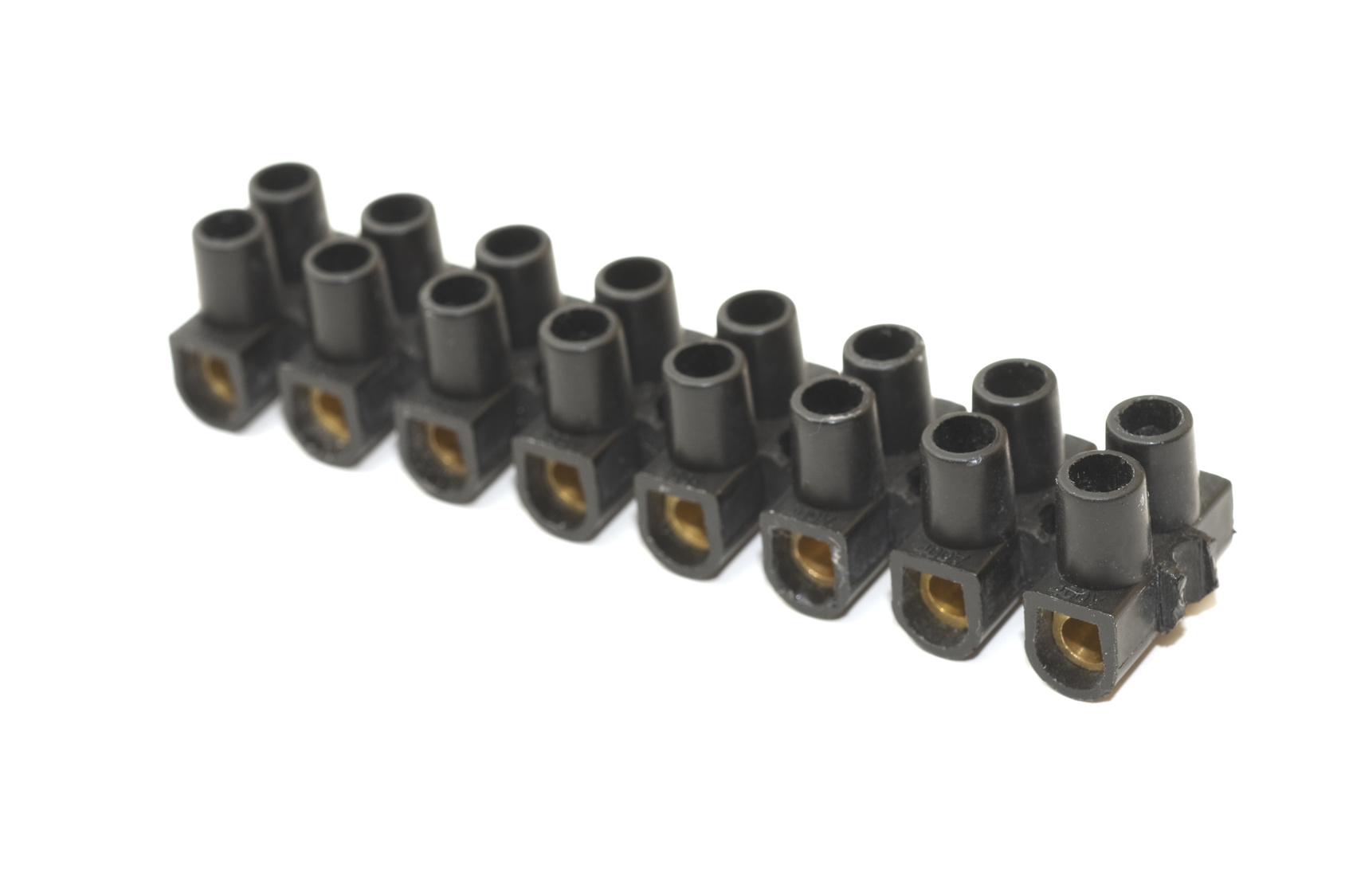

Vous connaissez sans doute le truc, mais à toutes fins utiles... ;)
il m'arrive d'utiliser un domino électrique pour raccorder trois CAP entre-elles. il suffit de le couper à la bonne largeur.

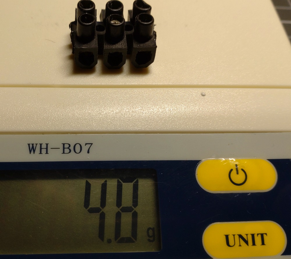

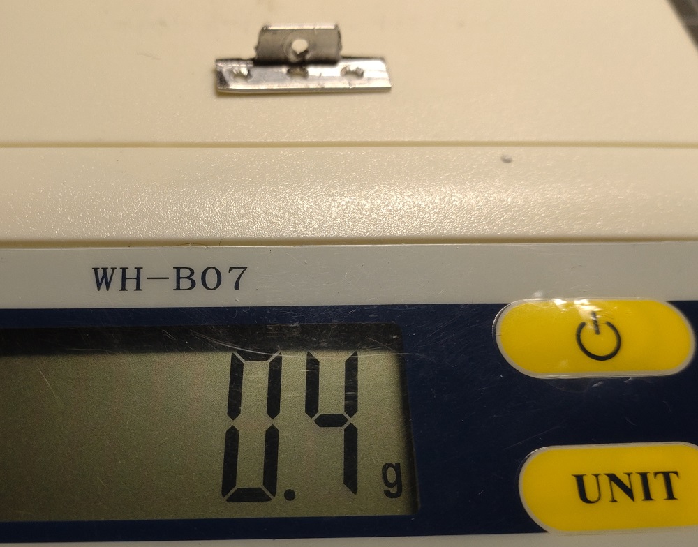

Sauf qu'elle est lourde. 4.8 gr quand même.
Domino 3
Domino 3
Ma solution est 12 fois plus légère. 0.4 gr.
Je trouve cette solution plus fun, et cela occupe les longues soirées d'hiver. :idea: :D

Cornière alu
Cornière alu

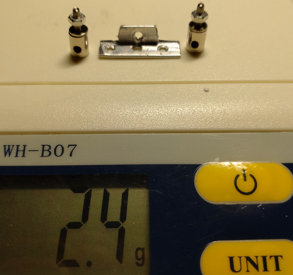

Voici le correctif.
2.4 gr donc 2 fois moins lourd que le domino électrique.
Dominos et platine
Dominos et platine

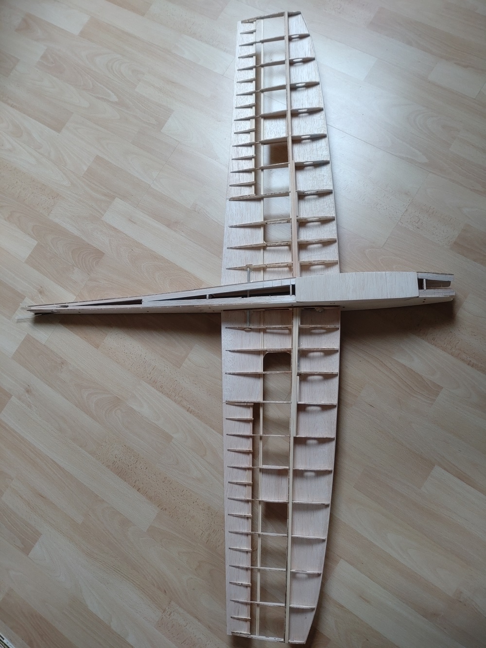

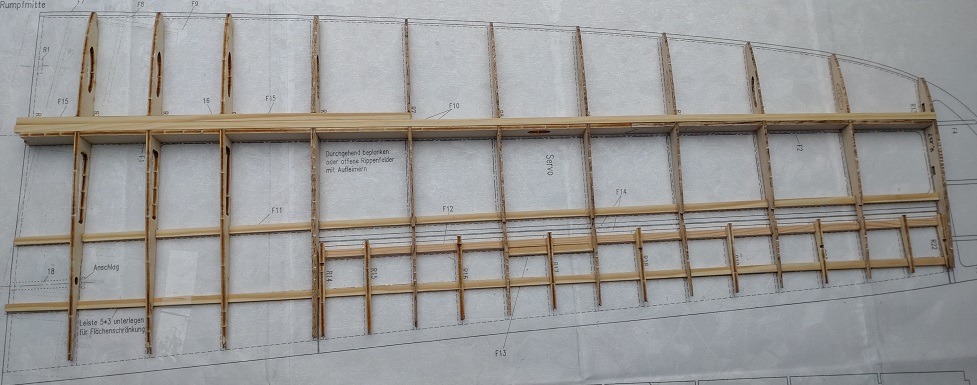

La construction de l'aile droite à commencé.
Construction de l'aile droite

Le Teufelchen avance doucement.
J'attends l'arrivée des servos d'ailes afin de poursuivre.
Avancement 29-12-22
Avancement 29-12-22

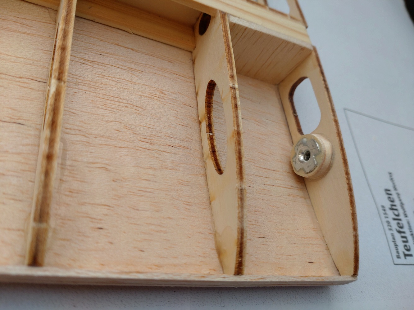

Pour le verrouillage des ailes j'ai préféré des écrous griffes collés et non un pas de vis usiné dans la colle cyano.
Ecrou griffe
Ecrou griffe
