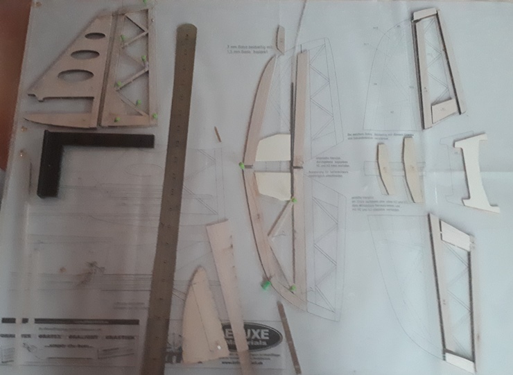

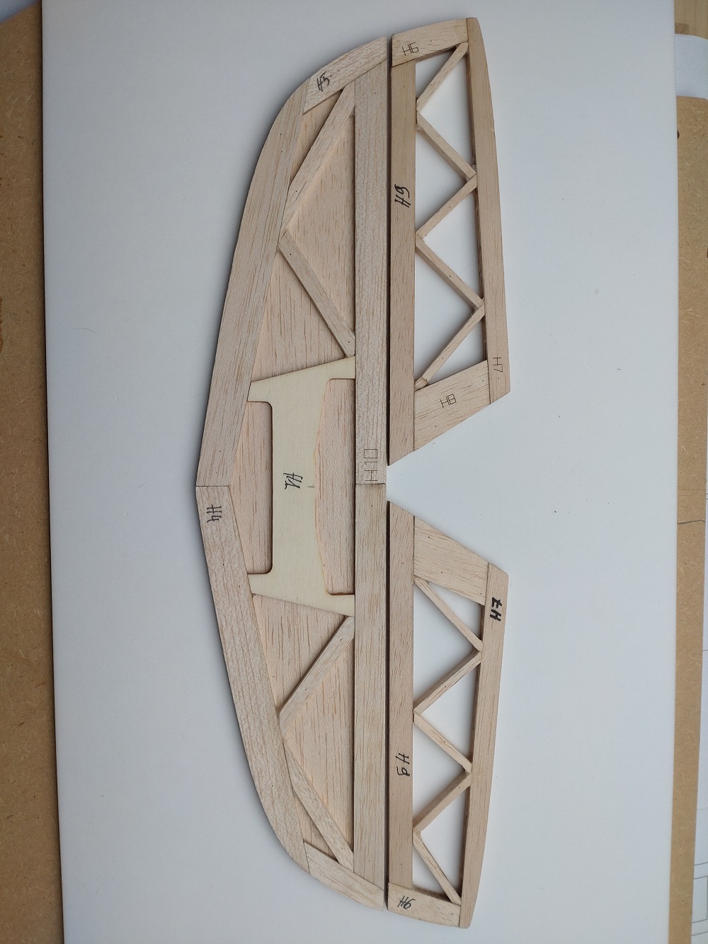

un lot de baguettes à assembler et ajuster au mieux
première impression les découpes laser ne sont pas toujours très juste :oops:

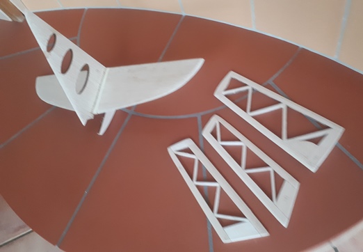

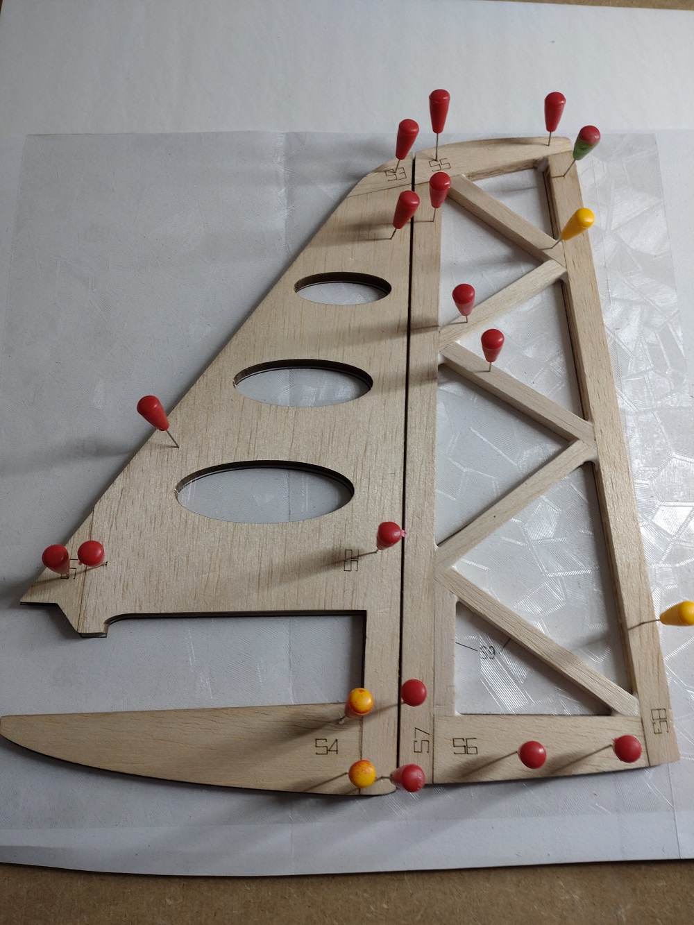

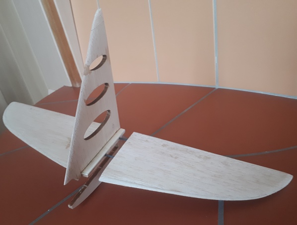

Empennage terminer

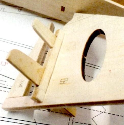

J'ai choisi l'option démontable mais pas celui du plan
Re: Teufelchen
puis fixation par ruban adhésif je suppose ?
Re: Teufelchen
Pas du tout les deux gaines nylon dans lesquels entrerons les corde a piano ont été pincées 2 fois sur la longueur
les cordes a piano entrent en force
voici ce qui était prévu d'origine
emp vth.jpg (29.42 Kio) Consulté 3976 fois
le tout étant figé en place a l'aide de deux vis a bois qui traversent les languette je n'ai pas retenu ce principe.
Les charnières en entoilage je n'aime pas trop au bout d'un certain temps l'entoilage ne tient plus et les parties mobiles flotte dans l'air :evil: :evil:

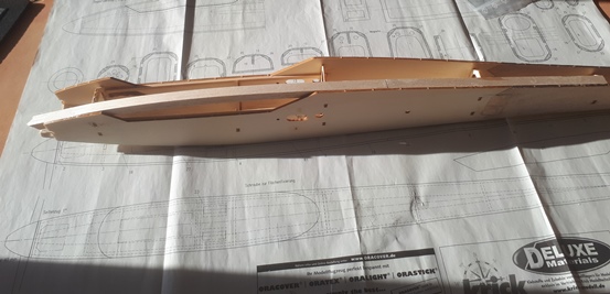

Et on attaque le fuselage
Je suis curieux de voir ce que fera Didier
et les astuces qu'il utilisera :?: :?: :P

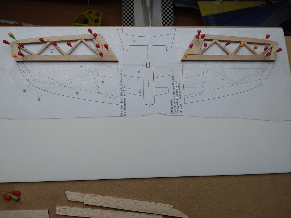

Hello Bruno ça y est j'ai commencé la construction.
Yannick va être content, je fais une pause dans la dépronite cet hiver. :lol:
Je ne suis pas au même stade que toi.
Pour ma part je vais prendre la solution du plan en ce qui concerne la profondeur cela nous permettra de comparer.
Mais bon tu as plus d'expérience que moi dans la construction bois.
Pour l'instant mes pièces correspondent au plan et s'ajustent.

mig3 a écrit : ↑13 déc. 2022, 10:26 Pas du tout les deux gaines nylon dans lesquels entrerons les corde a piano ont été pincées 2 fois sur la longueur
Effectivement, j'oubliais cette solution classique : CAP légèrement pliées ou gaine pincée, le résultat est le même
