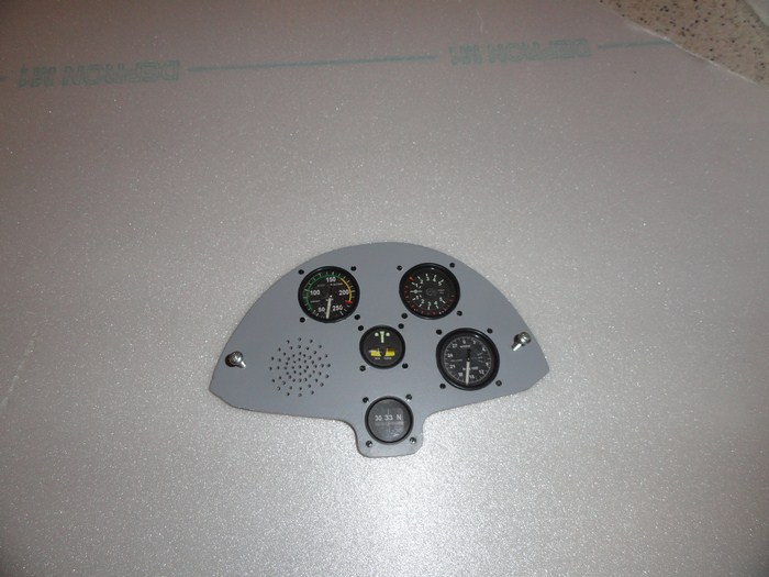

pour clore le dossier compas magnétique :
- Michel a raison il y a erreur de reproduction par le fabricant
- le compas n'est pas posé à l'envers sans cela les chiffres seraient à l'envers,
- il est vrai que le N majuscule à l'envers comme à l'endroit se présentera de façon identique
j'espère que tout le monde sera d'accord avec moi qu'il est préférable de représenter un
cadran avec une petite erreur qu'avec des chiffres à l'envers ce qui serait beaucoup plus choquant.

Voici le tableau de bord avant dans sa forme définitive.

Salut René, au sujet de ce foutu compas, je me suis mal exprimé. Le compas lui même n'est pas à l'envers, il est bien la tête en haut. Ce sont les chiffres qui ne défilent pas dans le bon sens. Regarde les photos de Lavochkin, tu verras que les chiffres augmentent de droite à gauche. Pour le tiens, le N (pour "nord") devrait être à gauche et le 30 à droite. Avec ce type de compas, lorsqu'on vire à droite, les chiffres défilent vers la droite, dans le même sens que le virage. Etant au cap 330 pour venir au Nord il faut virer à droite. les chiffres vont défiler vers la droite. Il faut donc que le N soit à gauche au départ. Et lycée de Versailles........
Voilà, c'est terminé pour le compas. Mais je vais bien trouver autre chose un de ces jours, j'ai tout mon temps :twisted: :twisted: :twisted:

Tiens, je viens de voir un truc :twisted: :twisted: :twisted: Le badin. C'est dommage que l'indication des unités de mesure soit cachée sous l'aiguille.
Ca peut être KTS ou bien KMh. Si c'est KTS c'est tout faux car ce sont des "noeuds" et je ne connais pas de planeurs dont la vitesse maxi serait de 220 kts c'est à dire à peu près 400 kmh.....Par contre en kmh c'est tout bon. Alors, comme le doute doit profiter à l'accusé, René tu es acquité :lol: :lol: :lol: :lol:

OK Michel j'ai bien compris il s'agit de l'inversion du sens de la graduation par rapport au N
Pour le badin, je vous rassure tous il est bien exprimé en km/h
J'espère que personne n'aura d'insomnie pour ce problème de compas :lol: :lol:
