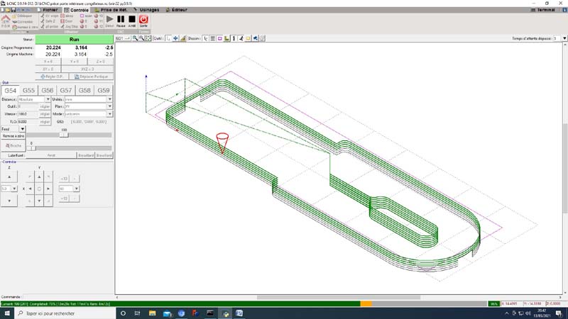

Le fichier .dxf est nickel et a été reconnu et transformé en GCode par bCNC sans aucun problème. La simulation n'a fait apparaître aucune erreur pendant l'usinage.
J'ai chargé le fichier .nc que tu m'as fait parvenir (source estlcam) dans bCNC et j'ai lancé l'usinage à trois reprises sans aucun bug. Ci dessous la trajectoire outil en cours de fonctionnement : en vert passes réalisées, en gris usinage à éxécuter.
Donc pas de problèmes avec le GCode qui comporte, pour cette pièce, très peu de blocs.
Le fichier propriétaire, quant à lui, ne m'a été d'aucune utilité, étant lié à ton logiciel. bCNC n'utilise que le GCode pendant la phase préparatoire à l'usinage et ne gère donc pas ce genre de fichier.

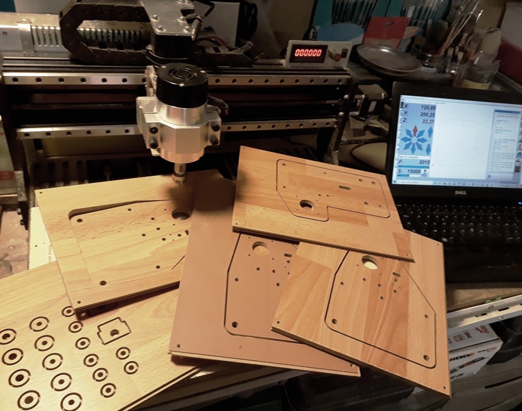

La machine a eu l'opportunité de découper cet AM de nombreuses pièces dans des lames de parquet stratifié de 7 mm d'épaisseur (environ une heure de découpe au total)
fraise hélicoïdale 2 dents 2 mm, vitesse d'avancement 350 mm/mn, 2 mm de profondeur de passe.
J'ai commencé en étant connecté à internet, mais en milieu de travail j'ai désactivé le wifi par précaution pour éviter le lancement d'une mise à jour non sollicitée. A l'avenir je travaillerai toujours dans ces conditions.
C'est passé comme dans du beurre et aucun incident à signaler, espérons que ça va durer ... :roll:

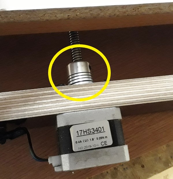

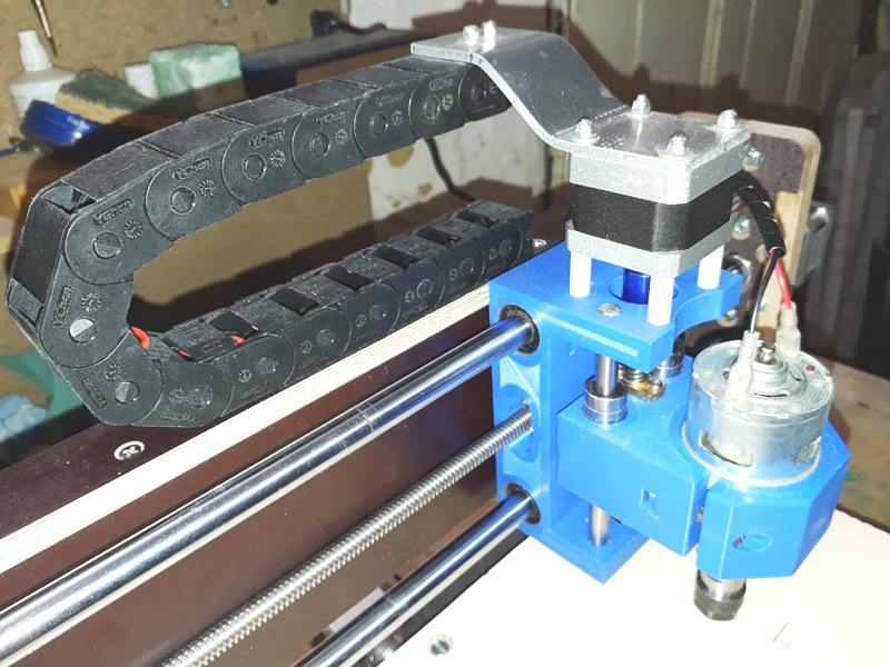

Je viens de recevoir les écrous coulissant pour rails V-Slot, ainsi que les roulements destinés à guider les vis trapézoïdale. Il ne me manque plus que les pièces d’accouplement bleues entre les moteurs et les vis trapézoïdale. J'ai donc utilisé provisoirement les pièces d'accouplement souples que j'avais décriées lors du montage de ma première CNC et qui me servaient de bouton de manoeuvre pour les vis.
Voici ces pièces qu'il ne faut surtout pas acheter (beaucoup trop souples générant du jeu)

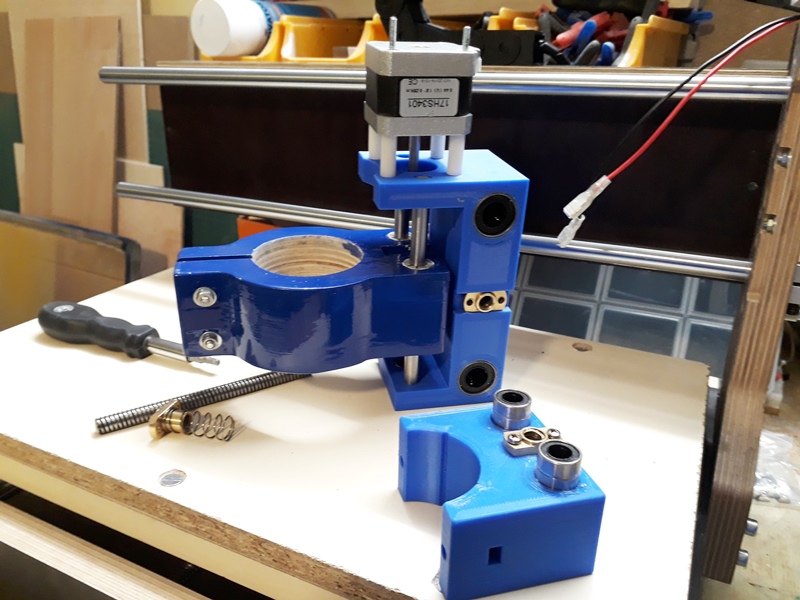

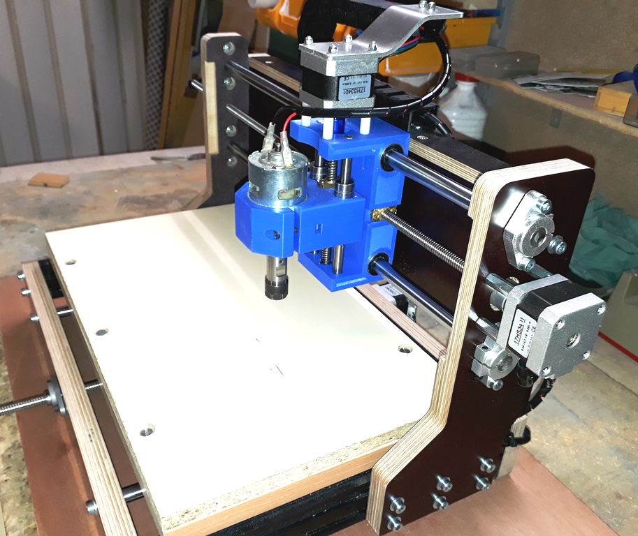

Avant d'assembler le tout j'ai voulu tester le support de broche alternatif sur le chariot Z. Il coulisse assez ferme et sans jeu, ce quil faut :)

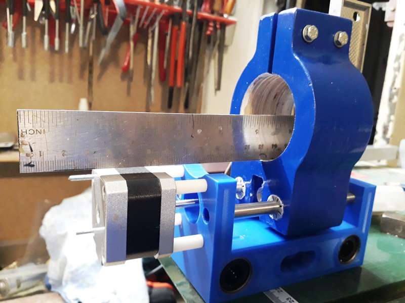

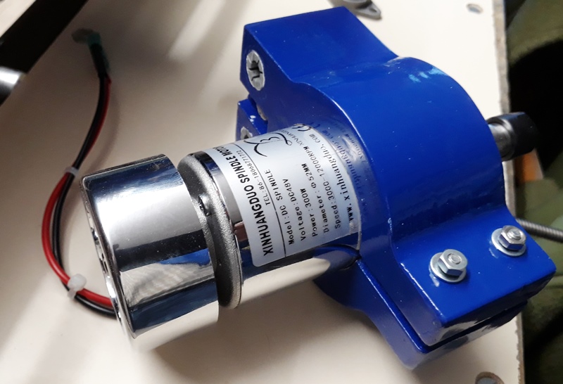

Il fallait aussi vérifier qu'une broche plus haute puisse passer devant le moteur pas à pas en limitant le jour au minimum pour éviter un porte à faux trop important. C'est aussi OK (heureusement, car ce l'était sur le dessin :lol: )
Et enfin, ce support étant destiné à une broche de 52 mm, celle de yoyo m'a permis de constater qu'elle entrait légèrement en force et qu'un petit tour d'écrou suffisait à bien l'immobiliser, toujours dans les clous !

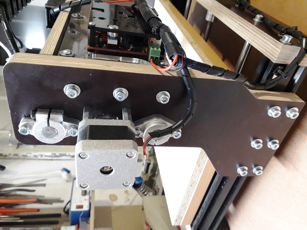

Les flancs ont maintenant pu être vissés définitivement avec les vis BTR de 5

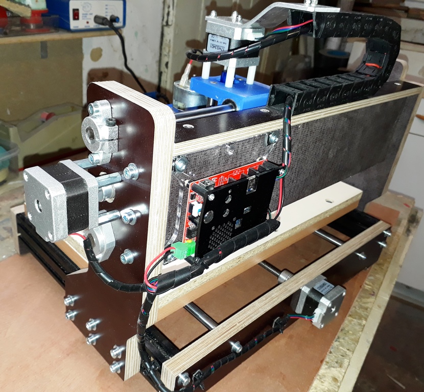

Yoyo m'avait convaincu sur la machine précédente qu'un chemin de câbles évitait une salade avec ces conducteurs et était surtout beaucoup plus esthétique. La 3018 n'en possédait pas, sa version ressuscitée, y a droit

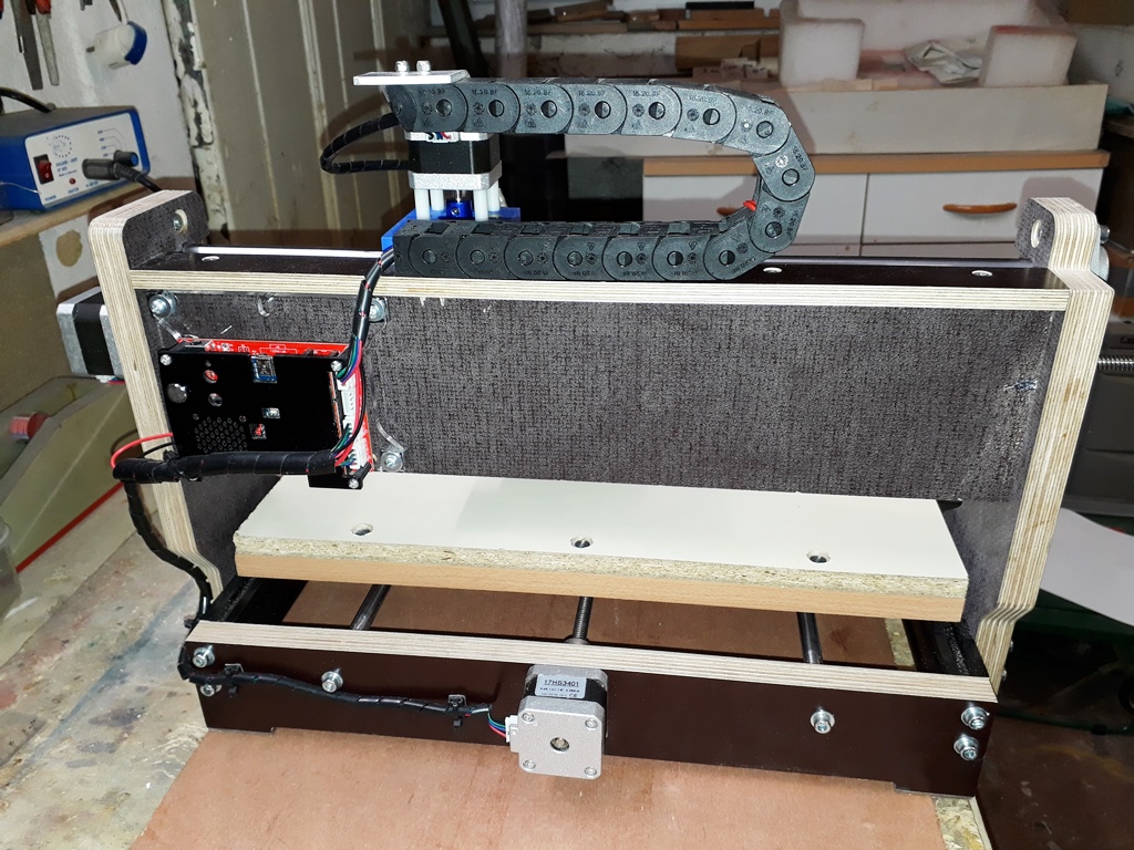

Vue de l'arrière : la carte positionnée en extrémité gauche laisse la place pour une évolution éventuelle avec une alim supplémentaire pour une broche plus puissante
Détail du câblage. Contrairement à la 3018, tous les câbles sont protégés avec une spirale plastique noire et fixés sur la structure avec des pièces imprimées 3D afin qu'ils qu'ils ne viennent pas se balader dans le champ de débattement du plateau vers l'arrière

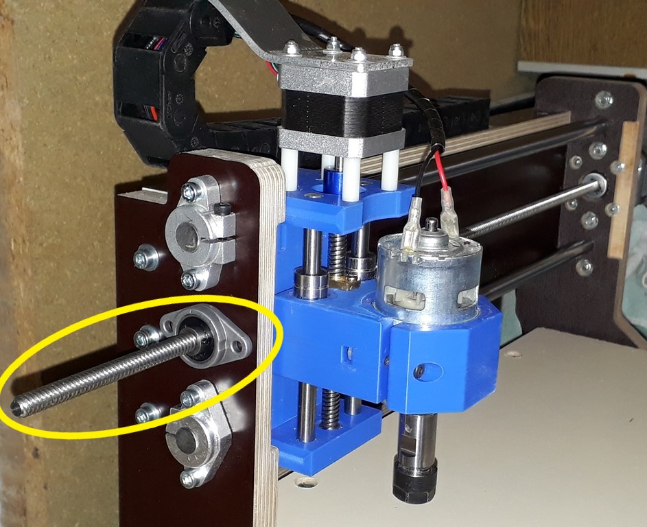

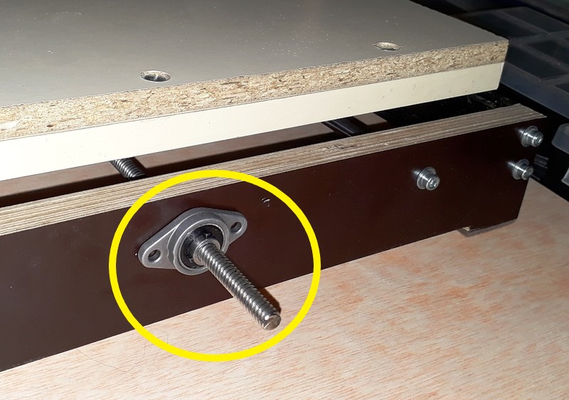

Dernière chose qui restera à faire : fixer définitivement les roulements guide des vis trapézoïdales et mettre un manchon d'accouplement bleu à l'extrémité de ces vis pour permettre un déplacement manuel sur les axes X et Y. Cette commande manuelle manquait cruellement sur la 3018, comme ma première machine perso, celle ci en sera également équipée.
J'avais décrié ces roulements guide sur la machine précédente et j'en ai même supprimé un car il contraignait trop la vis trapézoïdale entrainant un point dur lorsque le chariot X s'en approchait, certainement que mes rails MGN, en l’occurrence très rigides, étaient vissés avec le dixième de mm de décalage qu'il n'aurait pas fallu :oops:. Et je n'avais pas la possibilité de jouer sur le roulement, inséré de force dans le flanc bakélite de 3018 que j'avais réutilisé.
Ici c'est différent : Dans le flanc j'ai percé le passage de la vis de 8 mm à 8.5 mm, ce qui lui permet de flotter un peu. C'est d'ailleurs ainsi que c'est fait sur ma machine précédente sans rien d'autre et ça suffit car cette vis trapézoïdale ne contribue pas à la rigidité des axes (sur mon imprimante 3D elle est même entièrement libre à une extrémité)
Souhaitant tout de même m'approcher des règles de l'art j'ai décidé de mettre un guidage par roulement à ces extrémités. On les voit sur les 2 photos, ils ne sont pas encore vissés.
Pour les visser sans créer de point dur il suffira d'amener le chariot X en extrémité gauche (comme sur la photo) et le plateau Y en butée avant, avant de serrer les vis à bois qui vont être fixés dans le CTP.
Ensuite je raccourcirai les vis trapézoïdale en laissant juste ce qu'il faut pour y emboiter les futurs manchons d'accouplement bleus en guise de boutons de manœuvre.
Merci Armand pour la réalisation des pièces et flancs, qui vont me permettre de grandement diminuer les jeux sur ma CNC.
Dessin en DXF transmit en milieu d'après-midi, et en fin de soiré un j'ai reçus un message pour me dire que les pièces étaient usinées (la classe) :P :P ;).
