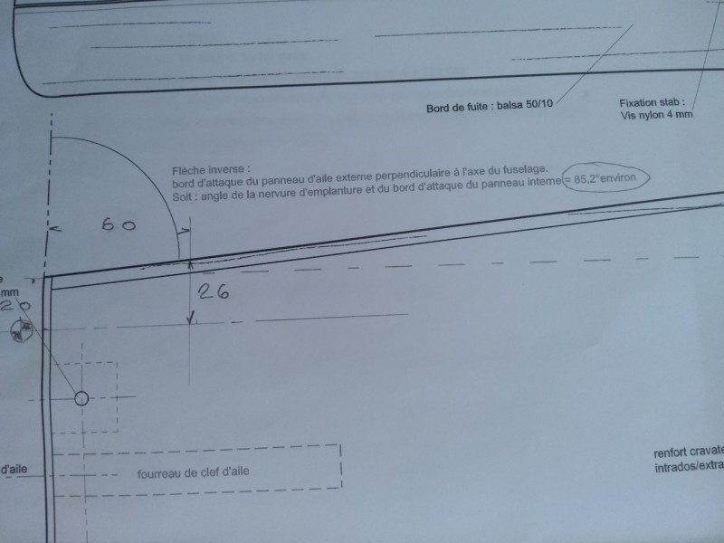

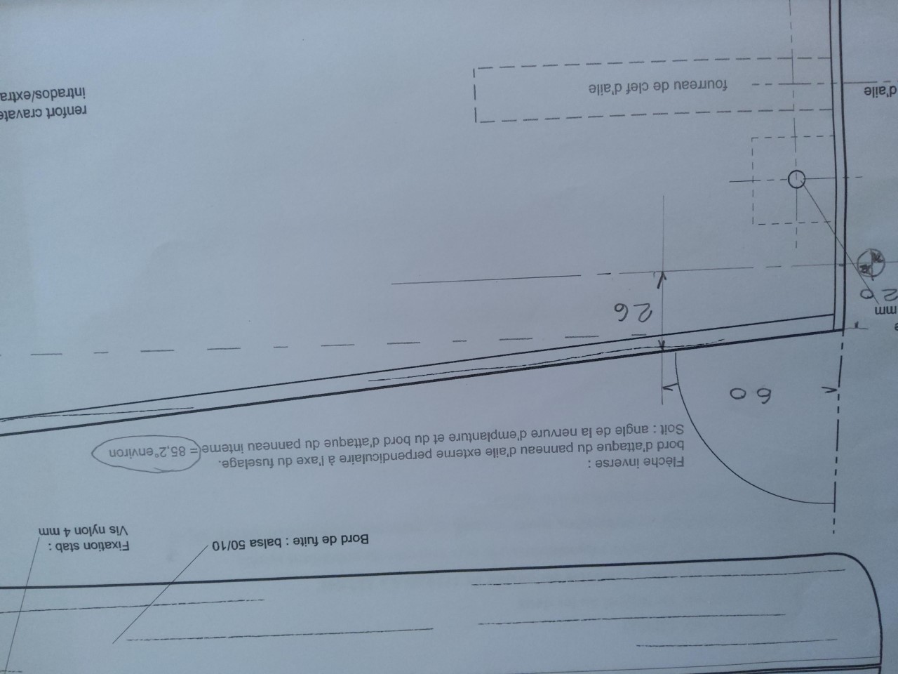

Bonjour
Ma question est un peu hors sujet , encore que...
Je suis au stade du centrage de mon planeur (L'Entoucas) , il est donné à 20mm du bord d'attaque .Etant donné que l'aile a une flèche inverse , je suppose que la cote de 20 mm est au centre de l'aile et qu'elle évolue au fur et à mesure qu'on s'en écarte .
Ce qui concrètement m'obligerais à ajouter , 6mm à 60mm du centre de l'aile (position de la balance)
Qu'en pensez vous ? Merci d'avance Désolé ...la photo est à l'envers :o
Re: Planeur Lidl
Pas bien compris la question. Pourrait on avoir la photo dans le bon sens ? Ca serait plus facile pour lire les instructions......Merci d'avance.

Si le centrage mesuré au bord d'attaque est donné à 20 mm sans autre précision c'est à l'emplanture!
s'il n'est pas possible de mesurer à l'emplanture, il faut reporter le point de centrage comme tu le proposes avec la correction appropriée.

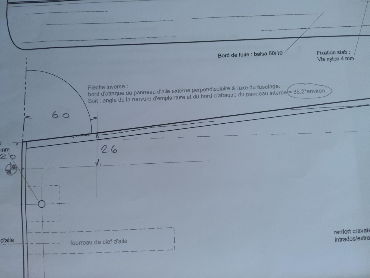

Merci les volants , René a bien saisi ma question ... . C'est ma première construction avec un plan
donc je préfère demander conseil
voilà la photo à l'endroit , c'est mieux Michel ? ;)
Re: Planeur Lidl
Oui Phil, je n'avais pas bien compris ta question. René a répondu, c'est bon. Par contre, j'ai une question par pure curiosité : pourquoi la nervure d'emplanture n'est pas rectiligne ? C'est peut être à cause de la forme du fuselage ? En tous cas, ça fait bizarre ....
