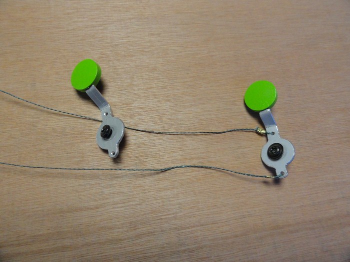

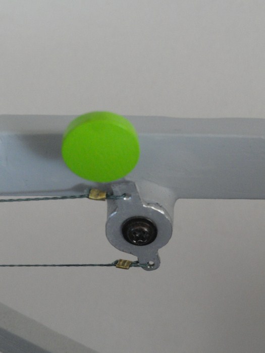

En plus du manche à balai le cockpit de l'ASK 13 sera équipé des commandes de trim, crochet et aérofreins à l'avant et à l'arrière comme sur le grandeur.
Réalisation des commandes du trim de profondeur et pose sur le longeron droit.
012 (Copier).JPG (90.06 Kio) Consulté 4351 fois
DSC00276 (Copier).JPG (60.8 Kio) Consulté 4351 fois

Pour le Fun...
Manettes vertes.
-ASK 13
Compensateur > aérodynamique < de profondeur > Flettner < sur volet droit de la gouverne de profondeur.
Ce petit volet permet selon sa position de trimmer via la manette de couleur verte le planeur selon les besoins du vol.
Il soulage le bras du pilote qui tient le manche.
-Libelle H-201 Glassflügel
Sur d’autres planeurs la manette verte de Trimm est directement monté sur la base du manche, celle-ci agit par un levier sur un ressort qui va modifier la position du manche permettant une action sur le volet de profondeur pour ajuster la vitesse aux conditions de vols ET soulager le bras du pilote...
