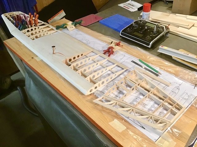

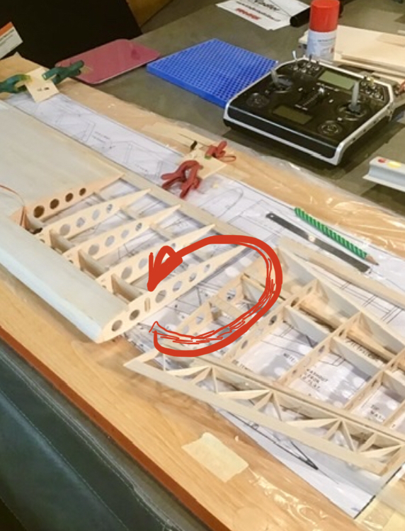

Quelques nouvelles de l’évolution du D112 helvétique. Armand avait raison quand il parlait que quelques approximations au sujet du plan. Rien de très grave, mais suffisamment pour parfois générer chez le constructeur des grattages d’occiput, moi qui aime bien être le plus précis possible, j'ai dû parfois un peu improviser et ça a généré quelques petites différences entre les deux bouts d’aile et les ailerons :geek:, il a fallu également prévoir 2 listes de part et d’autre des baies de servo pour que l’entoilage ait de la surface pour coller. J’ai choisi des charnières bâton de 4 mm.
Je vous fait grâce de l’immense bordel sur mon chantier, faut dire que j’ai sorti toute ma réserve de bois pour avoir à portée de main ce qu’il faut. Demain matin, prochaine étape, rangement et tri :?
En attendant, voilà deux images pour montrer où j’en suis. Les rallonges de servos sont en place. Les platines de servo sont prêtes, j’ai prévu des servo Hobbyking 15gr de 2,5kg pignon métal qui me restait. La commande de l’aileron droit est également terminée, c’est une CAP de 2mm avec un embout soudé et une chape de M2,5. Le mognon d’aile droit a été collé à l’epoxy. Le côté gauche sera collé demain...
ATTENTION Jeanmi...!!!
Là tu vas faire une con....e... ;)
Si jamais t’avais pas remarqué mais le moignon d’aile faudra le retourner...avant de coller :roll:
C’est pas une critique mais un simple tuyau...
Et pourtant y’a plus de confinement :lol:
Oui Jeanmi, Bibi te donne un bon conseil. Pour ma part, je te conseille également de faire ce collage AVANT le café/schnaps ....... :twisted: :twisted:
Bibi a écrit : ↑06 juin 2020, 18:56 ATTENTION Jeanmi...!!!
Haaaalalala, mais j’avais pas vu, heureusement que tu es là :lol: :mrgreen:

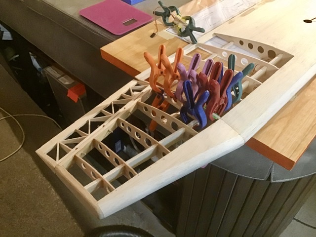

Messages : 5169
salut jeanmi, dans la série des conseils, si tu suis ce que te dit bibi ton second moignon d'aile devrait être collé dans le bon sens :lol:
par contre je me permets une autre remarque, à laquelle tu penses probablement, mais mieux vaut assurer :
Ne te contente pas de coller le second moignon sur la partie centrale en collant juste nervure contre nervure sachant que celle de l'extrémité est inclinée au bon angle.
Il faut bien entendu poser l'ensemble de l'aile sur un chantier assez long et contrôler le dièdre réel en mesurant l'élévation de chaque extrémité depuis la surface du chantier, quitte à ce qu'il y ait un peu de jeu à la jonction des nervures.

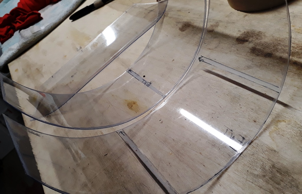

Tout d'abord positionnement provisoire au scotch pour marquer les lignes de découpe
Une fois les découpes terminées j'ai poncé à la toile émeri les bords extérieurs et l'emplacement des traverses de la cabine. Également griffage des surfaces de contact sur l'avion même bien entendu.
Aussi nettoyage à l'alcool de la face intérieure.

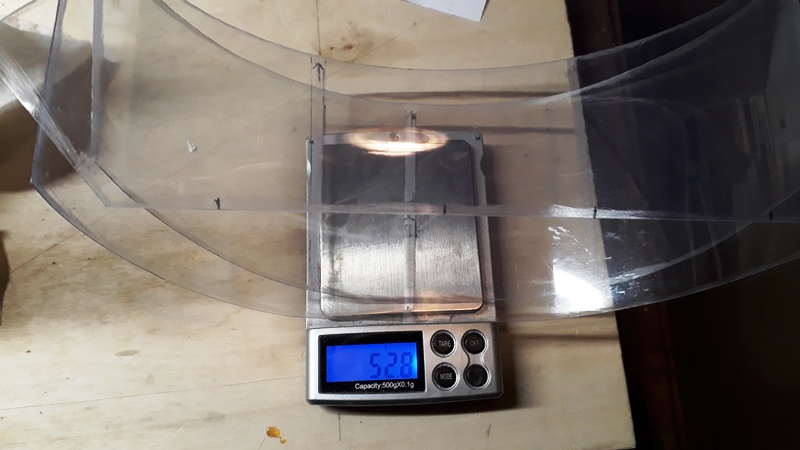

un tour sur la balance à ce stade (j'avais pesé la cellule plus haut avec le rouleau complet de rhodoïd qui pesait 130 g)

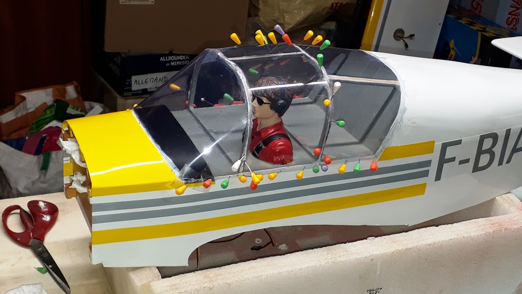

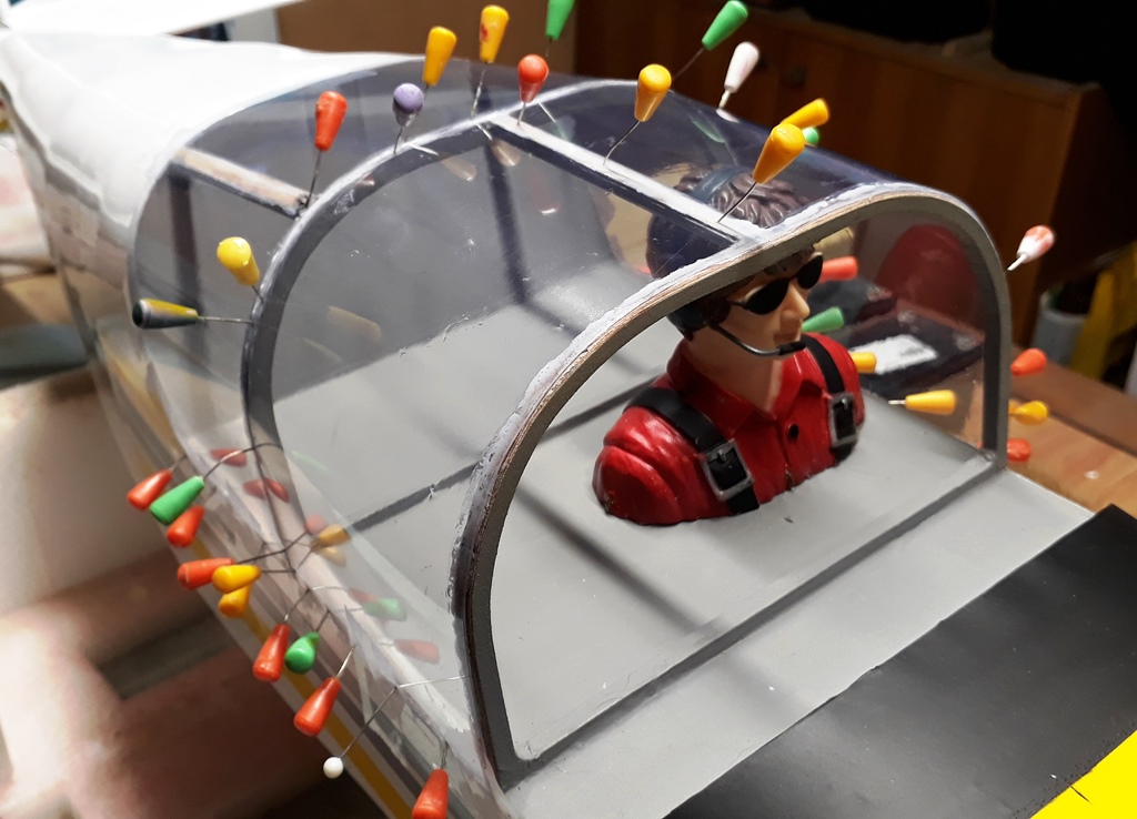

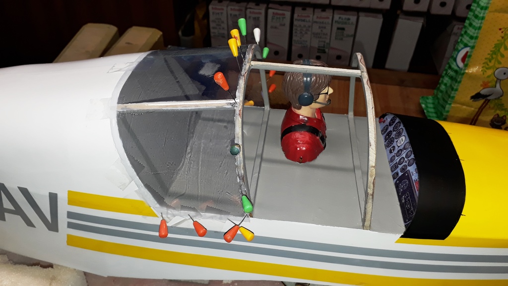

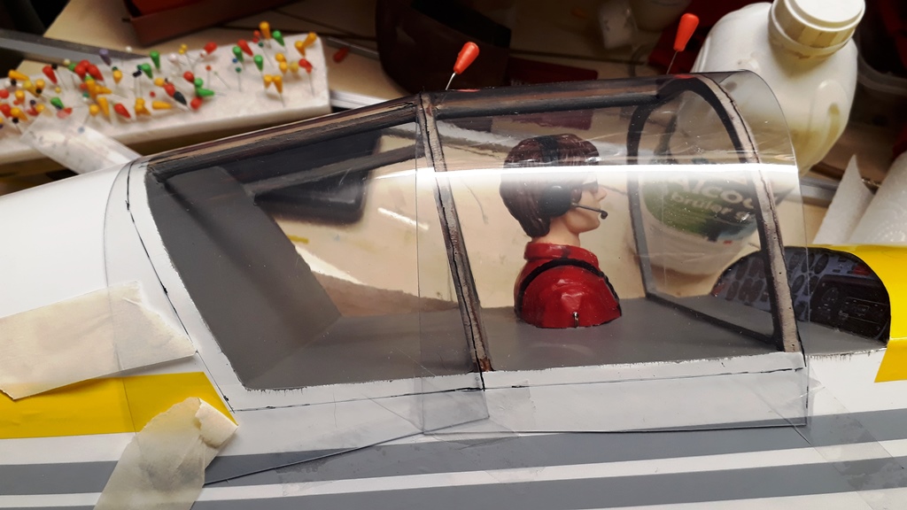

On commence ensuite par l'arrière. j'utilise une colle spéciale verrière qui est blanche mais qui devient transparente au séchage
le milieu ensuite. J'ai recouvert le dessus du tableau de bord avec du vinyl noir mat. ça m'a un peu choqué en première approche mais c'est conforme à l'avion réel que je reproduis.
et enfin le pare brise développable, qui diffère du réel qui est bombé
Le problème dans ce travail vient du besoin de réaliser des jonctions le plus justes possible sur les arceaux de 5 mm de large et de bien maintenir le rhodoïd de 0.5 mm, somme toutes assez rigide. Le moindre glissement au moment de la pose voit la colle s'étaler en dessous, là où n'en a pas besoin et il n'y a plus qu'à enlever la pièce, la re nettoyer et tout recommencer, en espérant que ça aille mieux la fois d'après.
Il faut en permanence un chiffon imbibé d'alcool à côté de soi pour enlever au fur et à mesure les taches inévitables en extérieur également
J'ai fini par y arriver. Ce n'est pas encore très beau mais une fois le tout durci je cacherai les arceaux avec soit du vinyl autocollant soit peut-être même avec de minces bandes d'alu. On verra ce que la nuit de sommeil me proposera demain ... :lol:
