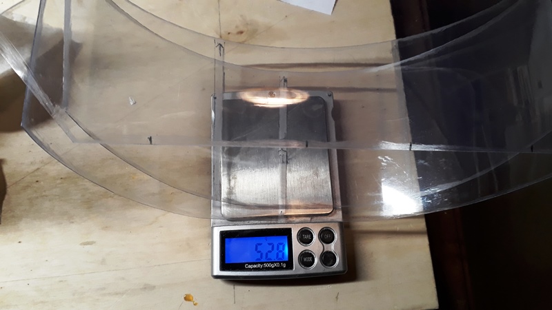

Voici quelques photos
Tout d'abord positionnement provisoire au scotch pour marquer les lignes de découpe
Une fois les découpes terminées j'ai poncé à la toile émeri les bords extérieurs et l'emplacement des traverses de la cabine. Également griffage des surfaces de contact sur l'avion même bien entendu.
Aussi nettoyage à l'alcool de la face intérieure.
un tour sur la balance à ce stade (j'avais pesé la cellule plus haut avec le rouleau complet de rhodoïd qui pesait 130 g)
20200606_180909 - Copie.jpg (108.12 Kio) Consulté 4537 fois
On commence ensuite par l'arrière. j'utilise une colle spéciale verrière qui est blanche mais qui devient transparente au séchage
le milieu ensuite. J'ai recouvert le dessus du tableau de bord avec du vinyl noir mat. ça m'a un peu choqué en première approche mais c'est conforme à l'avion réel que je reproduis.
et enfin le pare brise développable, qui diffère du réel qui est bombé
Le problème dans ce travail vient du besoin de réaliser des jonctions le plus justes possible sur les arceaux de 5 mm de large et de bien maintenir le rhodoïd de 0.5 mm, somme toutes assez rigide. Le moindre glissement au moment de la pose voit la colle s'étaler en dessous, là où n'en a pas besoin et il n'y a plus qu'à enlever la pièce, la re nettoyer et tout recommencer, en espérant que ça aille mieux la fois d'après.
Il faut en permanence un chiffon imbibé d'alcool à côté de soi pour enlever au fur et à mesure les taches inévitables en extérieur également
J'ai fini par y arriver. Ce n'est pas encore très beau mais une fois le tout durci je cacherai les arceaux avec soit du vinyl autocollant soit peut-être même avec de minces bandes d'alu. On verra ce que la nuit de sommeil me proposera demain ... :lol:
L'intérieur de ma cabine est un peu nu avec juste le pilote et un tableau de bord (un peu comme les kits du commerce). c'est un choix volontaire, je n'avais pas envie de me lancer dans une finition maquette. Mais avec plus de courage que moi on pourrait agrémenter cet intérieur. jeanmi je te connais davantage soucieux du détail ... ;)
