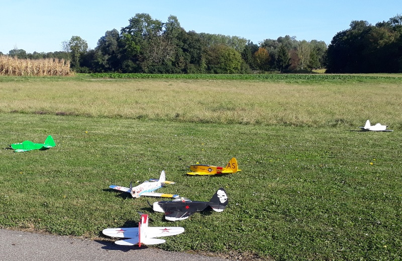

Cet AM 8 Thunderbob étaient au décollage.
A l'arrivée, toujours assez regroupée on n'en comptait plus que 7 !
Un kamikaze s'était infiltré sur la ligne de départ, il s'est fait exploser dès les premiers passages :lol: (pas de photo)

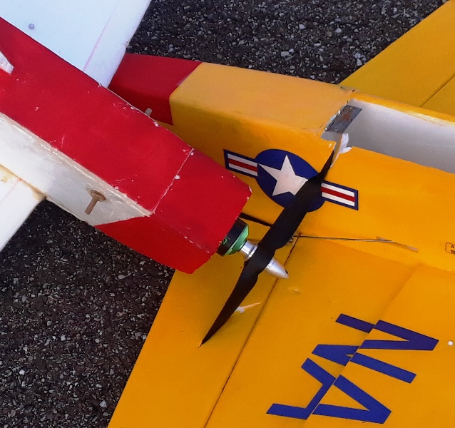

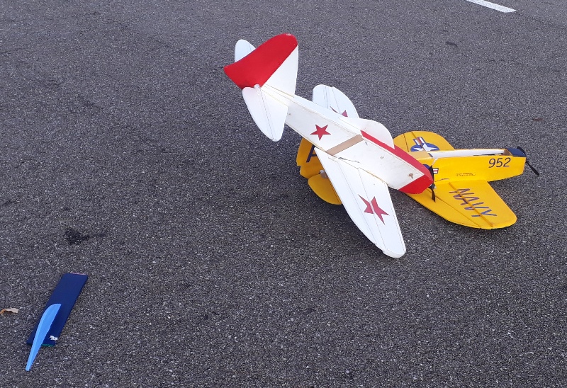

Mais en cours de patrouille on a aussi vu un russe plaquer fermement un américain au sol.
les pales acérées de l'hélice de l'attaquant se sont logées dans le fuselage et l'aile de l'avion de la Navy, ne laissant aucune chance à ce dernier
Mais après une négociation en Alsacien, langue neutre, les deux ont repris l'air avec les autres.

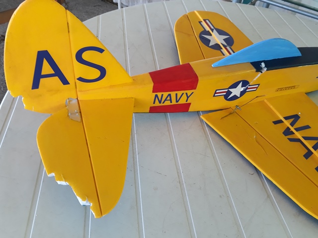

Ce n'était pas la journée de chance de la Navy, son avion s'est ensuite encore fait attaquer à l'arrière par un agresseur noir, dont on ignore la nationalité.
