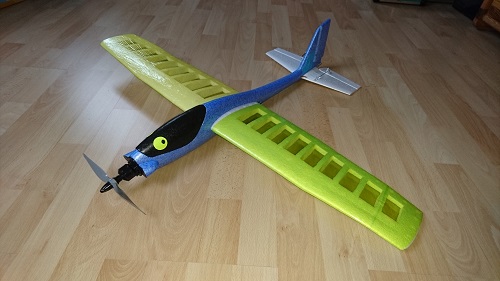

Après les dépronades voici les déconnades avec un LIDL entoilé. :P :P
Fallait osé , il l'à fait. :lol: :lol:
En 2 axes simplement.

Re: Planeur Lidl
Très réussi ce nouveau Lidl original, les couleurs lui vont bien.
Il me semble que tu lui as supprimé le dièdre en bout d'aile, juste ?
Il a une sacré gueule avec son œil et ses deux joues gonflées :)
La motorisation semble assez puissante à vue de nez
Re: Planeur Lidl
Pas mal du tout
mais si l'aile est juste découpée ce n'est plus tres rigide sauf si ..........
Re: Planeur Lidl
Sauf si un jonc en carbone à été installé. :lol: :lol:
Même sans cela aurait pu passer, le reste était encore assez rigide.

Re: Planeur Lidl
