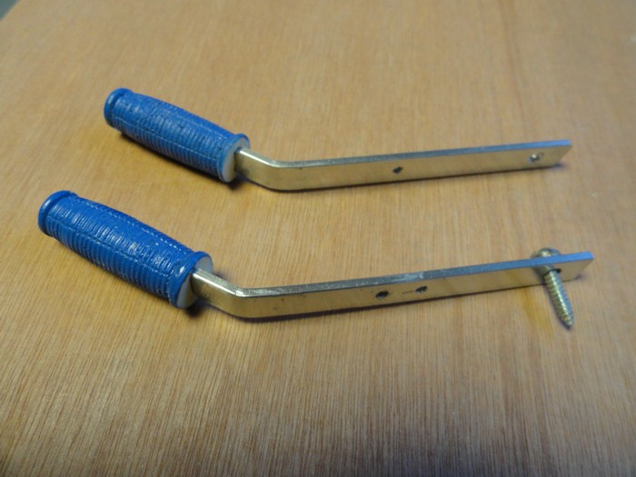

Conception des leviers de commande des aérofreins. Les poignées sont bleues c'est la norme.
013 (Copier).JPG (84.25 Kio) Consulté 4493 fois

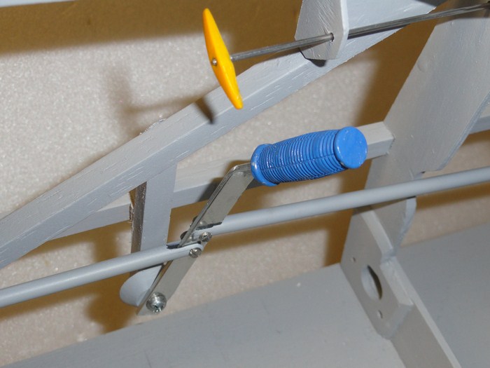

Pose des leviers d'AF avec la tringlerie.
Au dessus du levier, la poignée jaune c'est la commande du crochet de remorquage.
Beaucoup d'ASK 13 sont équipés d'une boule jaune en guise de poignée.
014 (Copier).JPG (76.41 Kio) Consulté 4493 fois

René, la photo,là, c'est un "vrai" ou le tiens ??? Sans blague, on hésite !!! Tiens au fait puisqu'il est question de poignée de largage, si on reparlait du fameux "crochet" ..... :lol: :arrow: :arrow: :arrow: :arrow:

René - Petit détail , si jamais tu veux faire des concours maquettes.
Les commandes de largage sur les K13 que j’ai eu le plaisir de piloter avaient deux boules jaunes, une ds le cockpit avant et une ds le cockpit arrière en guise de poignées, elles étaient fixées sur LE MÊME câblage acier qui longe le côté gauche du cockpit.

par René
J'attendais la réaction de nos deux experts ;) ;)
Mon ASK 13 n'est pas et ne sera pas une maquette de concours.
En ce qui concerne la boule jaune, je n'ai pas trouvé de bille de diamètre 13 qui soit perçable, et comme j'ai vu une photo d'un grandeur qui était équipé du type de poignée que j'ai posée et comme j'en avais une disponible je n'ai pas hésité.
Par ailleurs le visuel de la poignée que j'ai posé est autrement parlant que deux boules qui pendillent, OK mais ce n'est pas maquette.
Alors je fais appel aux bonnes volontés pour me trouver deux billes de diamètre 13 mm qui soient perçables car pour l'une le trou sera traversant et pas pour l'autre.

René, je pense que tes DEUX boules devront être percées traversantes. Sinon comment vaux tu arrêter celle de la place arrière ?

Mais pour la commande de verr/déverrouillage et de largage verrière il va falloir que tu trouves 4 boules...
Regarde chez - Cultura Geispo - après la déconfiture...
