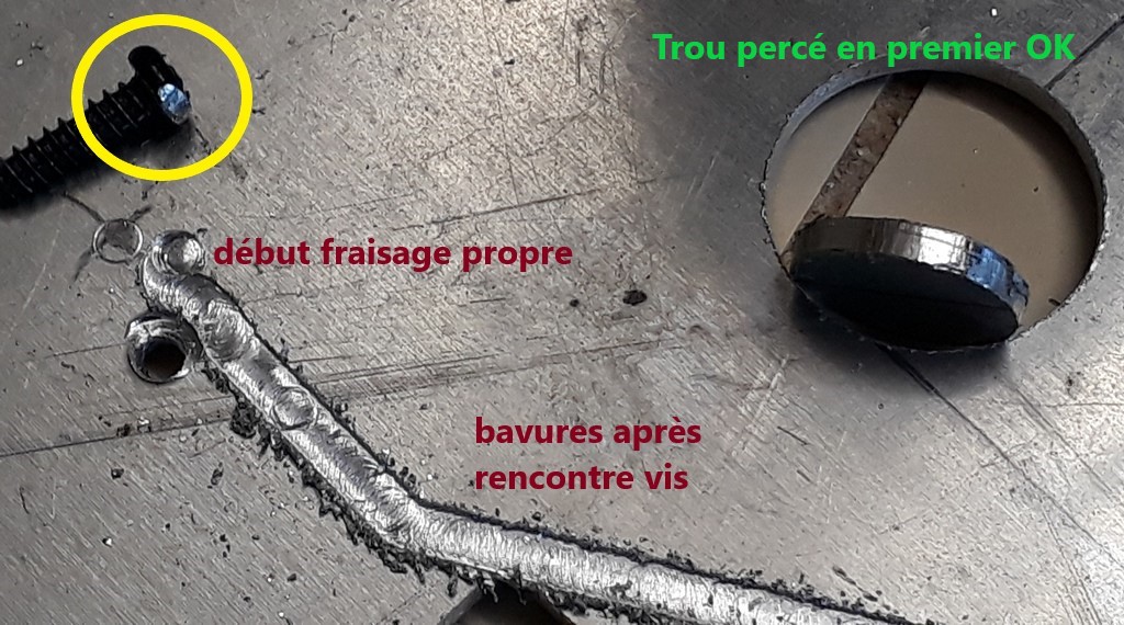

En plus des résultats effectivement corrects dans des matériaux épais, dans lesquels je n'avais jamais travaillé avec la 3018 d'origine, elle sait aussi découper le dural, et ce n'est pas un poisson d'avril.
je n'ai malheureusement pas pu aller jusqu'au bout de l'essai car, après avoir bien découpé le trou central de la pièce test (un peu moins propre cependant qu'avec la grande machine, mais acceptable), au moment de la découpe du contour de la pièce, la fraise a flirté avec la vis de fixation en acier, ce qu'elle n'a pas apprécié :oops:. Elle a continué à travailler mais avec beaucoup de bavures en bordure de découpe.
N'ayant qu'une seule fraise pour cet usage, l'essai s'est arrêté là, mais la conclusion est positive.
Elle est capable de découper du dural (2 mm d'épaisseur ici) et la précision, mesurée uniquement au niveau du trou dessiné à 20 mm est remarquable.
Je pense qu'avec la machine initiale, avec son jeu énorme sur l'axe Z, on ne serait jamais arrivé à ce résultat (mais je n'ai pas d'essai comparatif)

La photo ci-dessus montre une découpe inachevée. Ce n'est pas moi qui ai arrêté le processus à cause des bavures, mais là aussi la CNC a planté et il a fallu que j'aie recours au gestionnaire de tâches pour arrêter le logiciel et reprendre la main en l'ouvrant à nouveau. Exactement le même symptôme que précédemment.
J'ai tendance à en déduire qu'on peut maintenant exclure la carte contrôleur des causes probables. Les seuls points communs restent le même logiciel utilisé (Estlcam) et sur le même PC. Et cette fois-ci je n'étais pas connecté à internet, donc pas de mise à jour intempestive possible.
Un autre point commun est encore le fraisage dans du dural, qui offre probablement plus de résistance (surtout avec une fraise détériorée ici), mais là je conclurai moins vite.

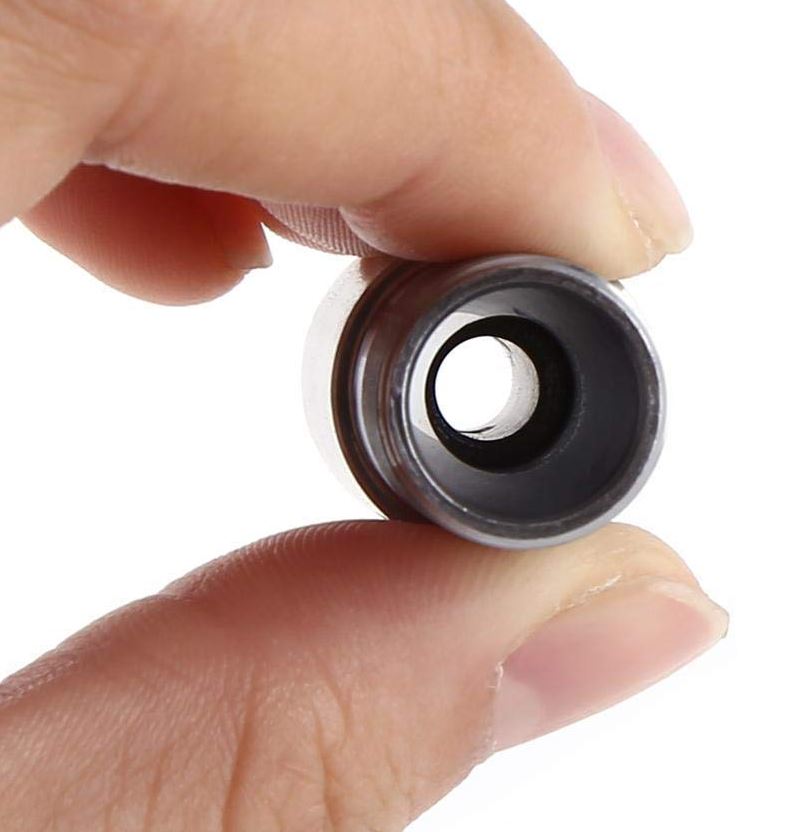

Le faisceau capteur sort par un petit orifice qu'on peut voir sur la photo ci-dessous :

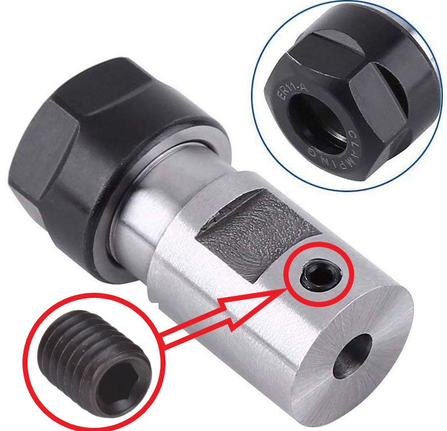

Pour ceux qui auraient pu être intéressés par le porte outils muni d'un détecteur d'obstacles, j'ai tenté de retrouver cet objet. Malheureusement le fabricant ne le propose plus que dans la version ci-dessous :
le capteur a été remplacé par une vis sans tête à empreinte hexagonale
Et le mécanisme intérieur a disparu
Peut-être que l'année prochaine verra ce genre de technologie réapparaître :roll:

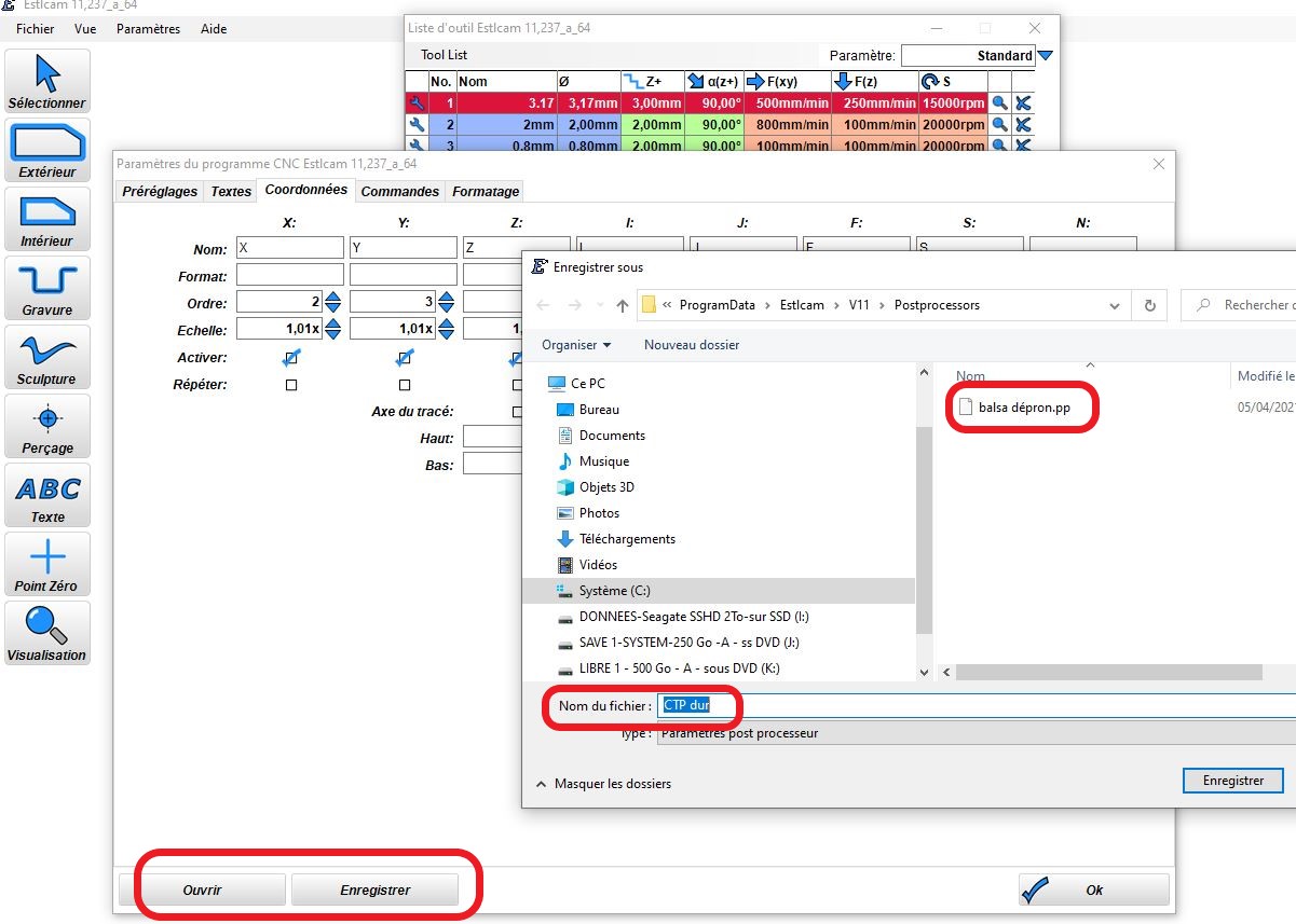

J'avais lu au début de mon aventure CNC qu'il existait un paramétrage logiciel pour calibrer les axes d'une CNC. Je n'avais pas prêté attention à cela à l'époque et je viens subitement de me souvenir de cette possibilité, mais où avais-je bien pu lire cela ? :oops:
C'est finalement en fouillant dans les menus Estlcam que j'ai trouvé la fonction recherchée.
Je pense qu'elle peut être utile à tout utilisateur de ce soft, indépendamment de la CNC utilisée, c'est pourquoi je la présente ici.

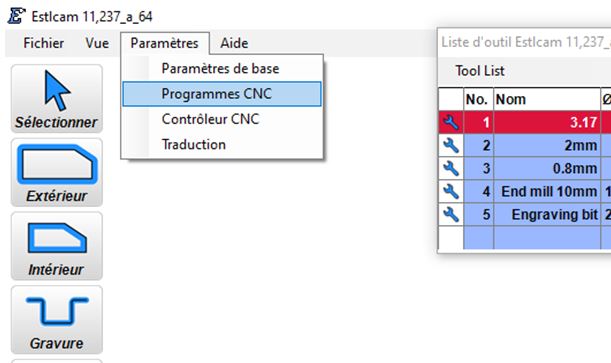

Voici donc le chemin à suivre :
paramètres-programmes CNC.JPG (35.93 Kio) Consulté 3890 fois

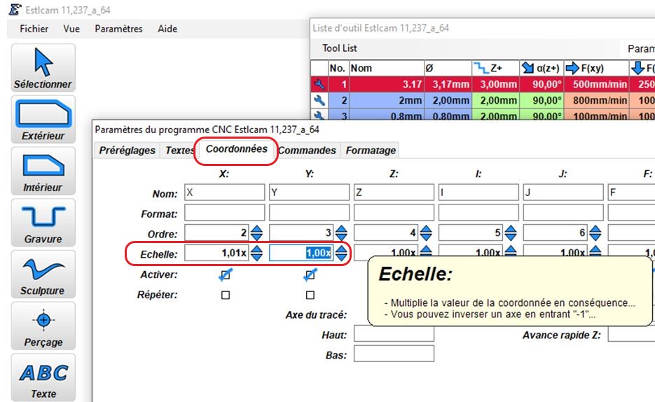

Dans l'onglet coordonnées on s'intéresse aux échelles des axes X et Y

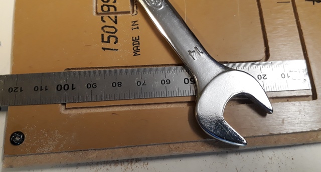

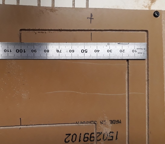

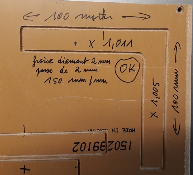

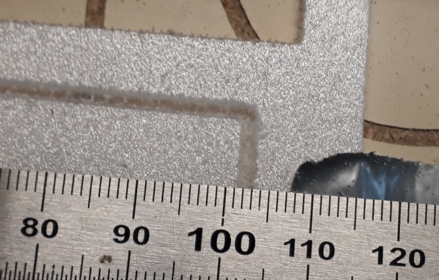

Les valeurs sont données avec 2 décimales. ça m'a tout d'abord semblé insuffisant car j'avais des écarts respectifs de 1.1 et 0.5 mm en X et Y sur des cotes de 100 mm de ma pièce découpée dans du stratifié.
J'ai cependant pu entrer les valeurs de 1.011 et 1.005 nécessaires à mon besoin, mais en validant, l'affichage s'est remis à deux décimales, soit 1.01 pour chacune de ces deux cases.
La découpe ultérieure de la pièce m'a finalement confirmé que les bonnes valeurs avaient été prises en compte, résulltat au 1/10° près :D
Ayant augmenté ces valeurs, je voulais savoir comment se comportait maintenant la machine dans du matériau tendre. Ma prévision s'est confirmée, la découpe étant maintenant 1 mm plus grande que la cote sur les 100 mm de la même pièce.
Il s'agit donc bien d'une adaptation de la machine à la dureté du matériau à travailler. mais si à chaque découpe il faut régler ces paramètres ça risque d'être lourd en pratique.
Heureusement le concepteur d'Estlcam a bien réfléchi son application. Il est possible de sauvegarder ces paramètres avec un nom caractéristique. Ensuite, en cas de changement de matériau il suffit avec quelques clics de souris d'ouvrir le fichier paramètres adapté au matériau.
De par mon expérience, les écarts sont très voisins dans les matériaux durs (CTP, stratifié, ...) et pour les matériaux tendres (balsa, dépron) aucune correction n'est nécessaire.
En pratique il suffit donc de posséder ces deux configurations qui semblent suffisantes (peut-être une troisième pour le dural, mais je n'ai pas testé)
Il s'agit donc une fois pour toutes de tester un matériau dur de référence et découpant une pièce la plus grande possible pour une bonne précision de la mesure, puis de se créer ces fichiers de paramètres, rapides à ouvrir en début de travail.
