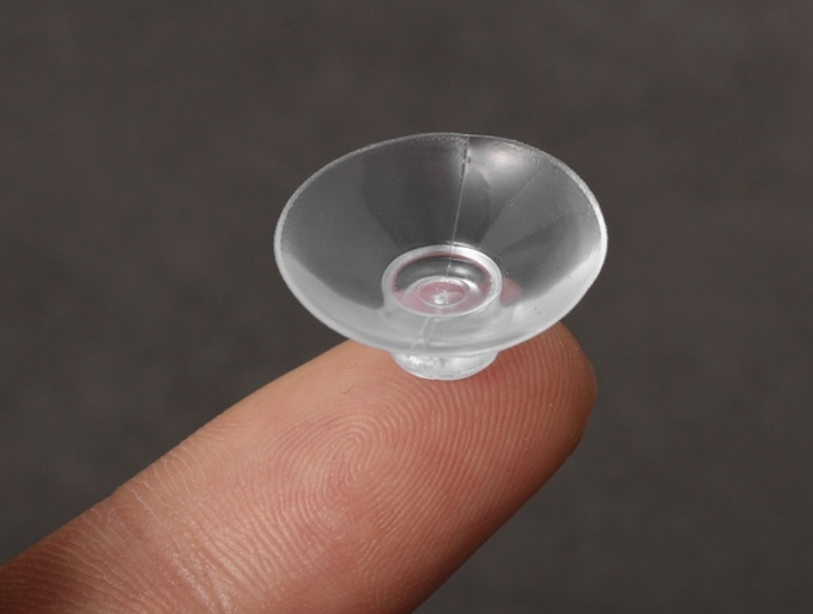

Pour poser des pièces / surfaces délicates à manipuler / exemple ton Rhodoïd / tu peux utiliser une ventouse cela permet une manipulation beaucoup plus facile. :)
Bien sûr ça marchera pas avec du balsa... :mrgreen: :roll:
bonne idée bibi, peut-être pas vraiment ici, mais je la note sait-on jamais ...

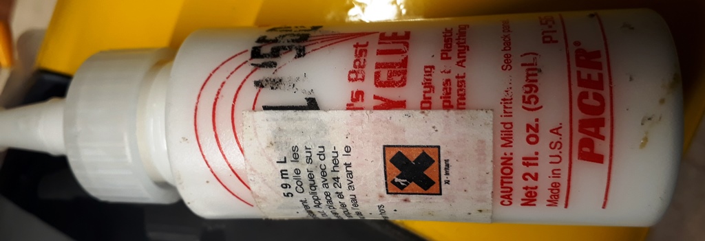

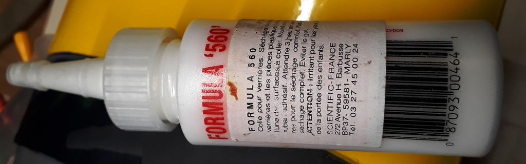

Voici la colle que j'ai utilisée. L'étiquette Scientific France cache partiellement l'origine
et voici où la trouver, mais il me semble que tu as ce qu'il faut.
