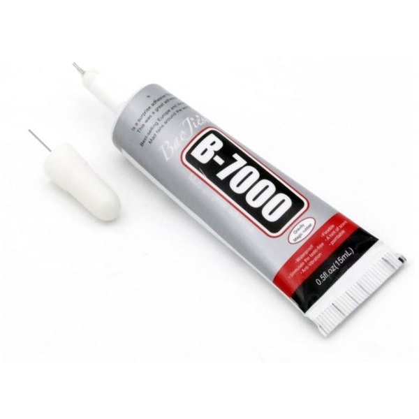

Pour la verrière, il est vrai que quand j’ai vu les arceaux, je me suis interrogé sur la manière de la faire tenir, c’est la raison pour laquelle j’ai pensé à de très petites vis, mais je me rends compte que la surface disponible imposera vraisemblablement l’usage de colle. J’utilise de la B7000, une colle utilisée pour coller les vitres de portables. Peut-être qu’en chauffant un peu on arriverait plus facilement à la maintenir en forme... :ugeek:

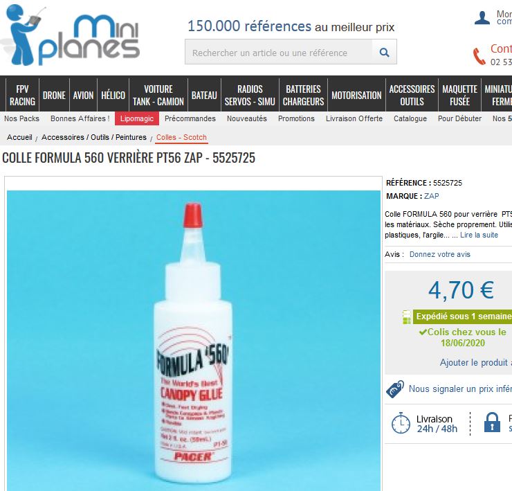

Je pense que le collage est suffisamment solide.
Je viens de reprendre l'ensemble en main, collé depuis environ 3 à 4 h maintenant, ça respire la solidité, d'autant plus que sur tout le pourtour il y aura encore des rubans adhésifs pour la finition. Le tout c'est de travailler proprement, pas comme moi :oops: demain je vais sans doute découvrir des empreintes digitales quelque part ...
Je te rappelle que j'ai entouré les arceaux de CTP 0.8 mm pour un vissage éventuel. Il ne sera probablement pas nécessaire. Mais tu ne pourras pas t'en passer sinon il va te manquer un peu de hauteur et surtout de largeur par rapport aux flancs du fuselage.
Voici la colle que j'ai utilisée. L'étiquette Scientific France cache partiellement l'origine
Publié : 06 juin 2020, 22:56
et voici où la trouver, mais il me semble que tu as ce qu'il faut.

Salut Yoyo, merci pour cette info intéressante, est-ce que tu sais éventuellement si la UHU POR a les mêmes caractéristiques? Je l’ai déjà utilisée par le passé pour coller des verrières, mais dans ce cas, je n’attendais pas pour la mise place, j’assemblais les pièces immédiatement, en pensant que le collage serait de meilleure qualité ;) .
Sinon, voilà la B7000, j’ai l’impression qu’elle tient plus fort que la UHU POR, seul inconvénient, Même si jusqu’à aujourd’hui je n’ai pas connu de problème dans les quelques utilisations que j’ai faites, elle contient un solvant qui pourrait attaquer les mousses (je n’ai pas testé).
