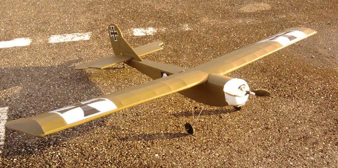

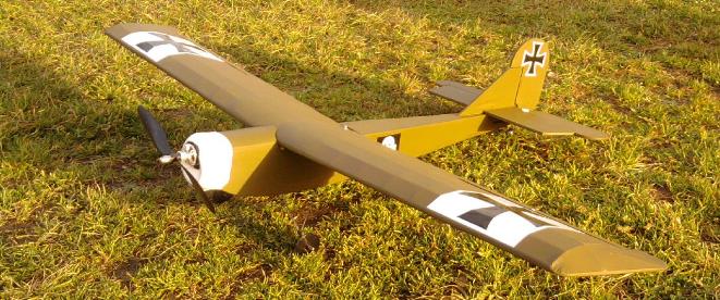

Et un de plus
son créateur en est fier
voyez vous même

Re: Coupe mini-baron
félicitations un de plus
A voir sur les photos j'ai l'impression que comme a la maison le gazon pousse !
on va quand même pas tondre en janvier
