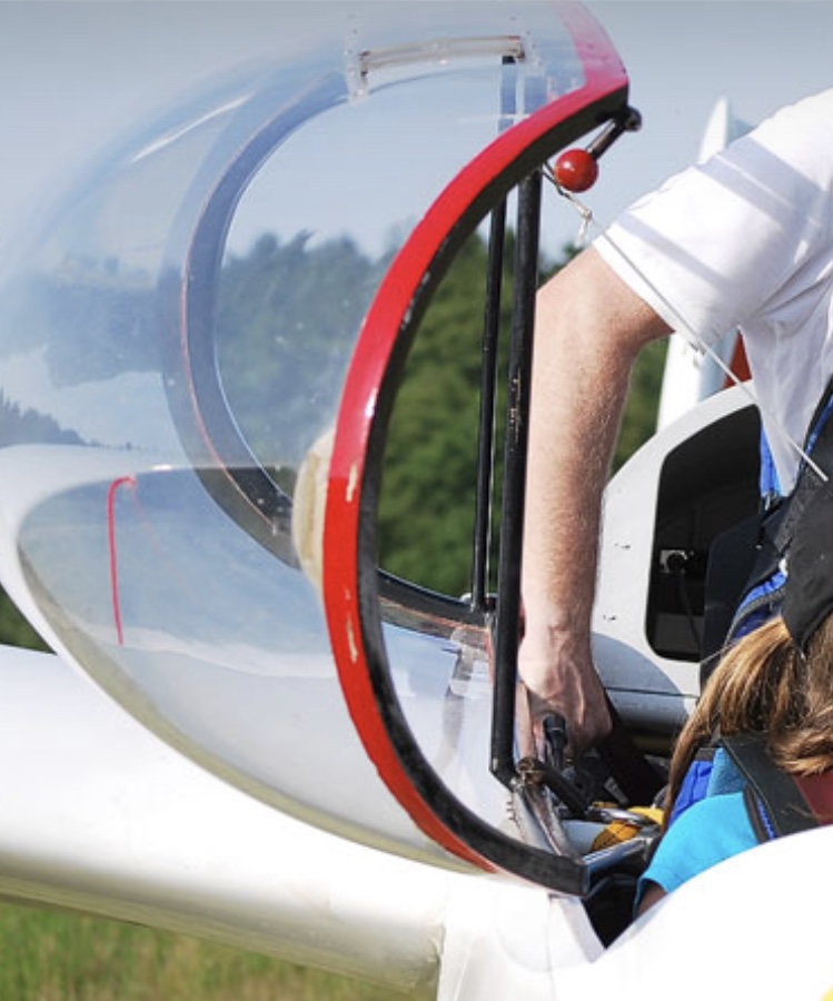

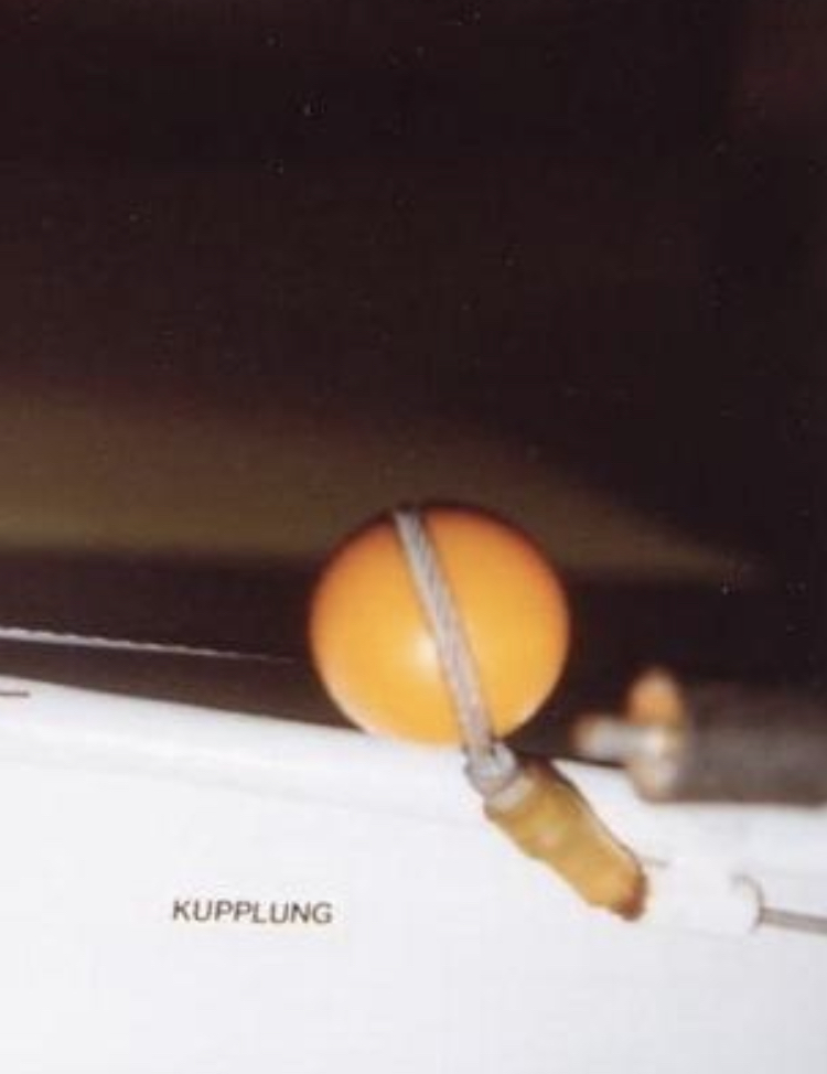

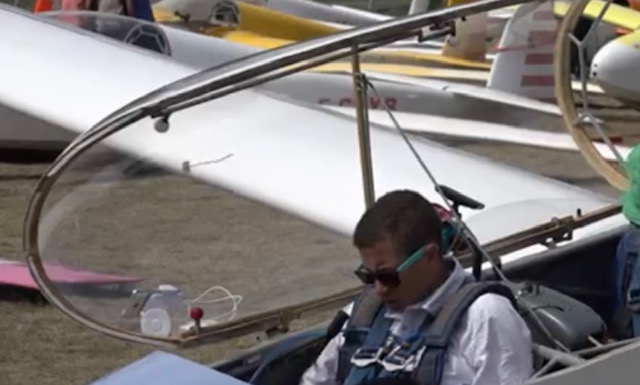

Bon je reprends… :)
Il existe 2 types de verrouillages de verrières ASK13.
Une avec ouverture simple basculant vers la droite NON équipée de largage D’URGENCE de la verrière. Elle est retenue par une cordelette qui la retient à l’ouverture pour éviter qu’elle ne bascule.
La coulisse d’ouverture verrière est à gauche du cockpit et ELLE A deux boules ROUGES, Av / Ar, puisqu’elles font office d’ouverture ET de largage D’URGENCE / SECOURS.
L’autre verrière est en plus équipée d’un LARGAGE D‘URGENCE de la verrière.
À l’ouverture standard elle bascule également vers la droite.
La coulisse d’ouverture est également à gauche du cockpit et ELLE A deux boules BLANCHES, Av / Ar.
Afin d’assurer le largage D‘URGENCE de la verrière il y a également une coulisse à droite du cockpit avec deux boules ROUGES, Av / Ar, puisqu’elles font office d’éléments d’urgences.
Cette coulisse à droite agit également sur une tige entre les deux postes pour libérer la cordelette de maintien qui retient la verrière afin qu’elle puisse dégager complètement lors d’un largage de secours.
Lors d’un largage d’urgence, on ouvre à GAUCHE > boules BLANCHES > puis à droite > boules ROUGES.
Il est évident que le second type de verrière et plus SÉCURISANT lors d‘une éjection, il n‘y a pas besoin de se battre avec la verrière qui ne veut pas sortir des gonds et pendouille maintenue par la cordelette...OUF...je peux sauter en vie... :lol:
Avoir des boules rouges sur la coulisse de gauche pour l’ouverture alors qu‘il y a des boules rouges sur la coulisse de droite pour le largage de secours me semble PAS LE MEILLEUR CHOIX...
Ni des boules de couleurs jaunes sur la coulisse de gauche pour l’ouverture qui prêtent confusion avec la boule de largage...en jaune également...

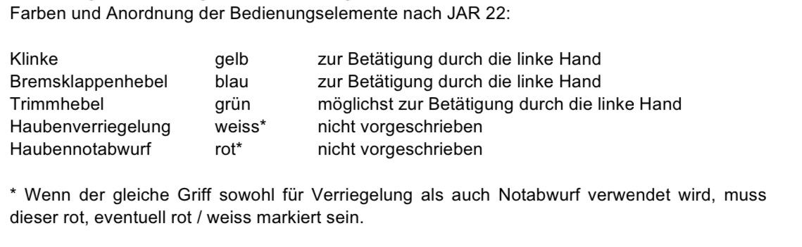

Ici le standard / Préconisation JAR22 (qui malheureusement n‘est pas toujours respecté, principalement lors des GV et que les notions/notices et pièces de rechanges adéquates ne sont pas disponibles)

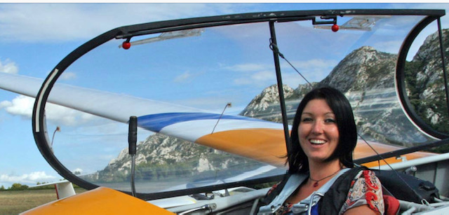

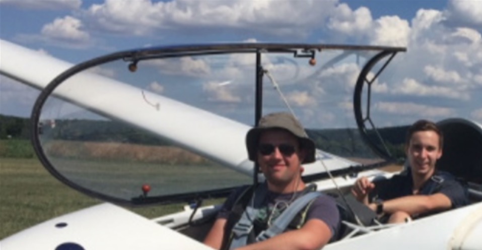

Simple ouverture - boules rouges à gauche
Ouverture STANDARD avec largage secours. Blanc gauche / Rouge droite.
Ouverture avec largage secours. Jaune gauche / Rouge droite
Non Standard et dangereux.

Merci Bibi pour toute la documentation et les précisions que tu apportes sur l'ASK 13 et qui éclairent le débat :idea: :idea: :idea:
Dans mon projet, cela sera la version de la première photo. (la dame avec son joli sourire)
Deux charnières à droite et le verrouillage à gauche, la commande équipée de deux boules rouge et une cordelette de retenue de la verrière.
