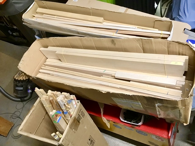

Bon, ça y est le bois est classé et rangé...je sais, j’ai de quoi encore construire pour quelques décennies :lol:

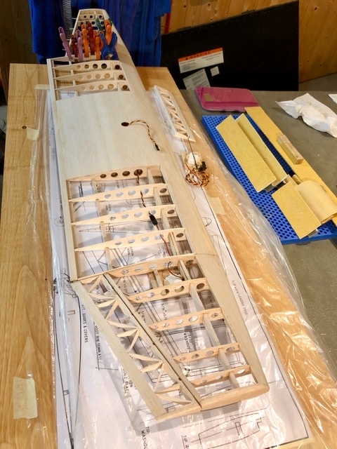

Ajustages faits! Pour rétablir les 5mm manquants au moignon d’aile gauche, il m’a fallu couper une une entretoise dans une planchette de 1mm poncée dégressivement vers l’extrados, après mesure, il reste à peine 0,8mm sur la partie basse, c’est vraiment peu et à ce niveau j’aurais sans doute pu poncer les nervures, mais de cette manière je n’affaiblit pas la jonction. Après avoir ajusté les deux clefs d’aile et pris les mesures dans tous les sens, epoxy 20min et assemblage. Y a plus qu’à attendre que ça polymérise! :geek: :|
Prochaine étape, ajustage des jonctions et pliage des CAP de 4mm du train d’atterrissage. L’aile sera prête pour l’entoilage et je pourrais attaquer le fuselage ;) ...

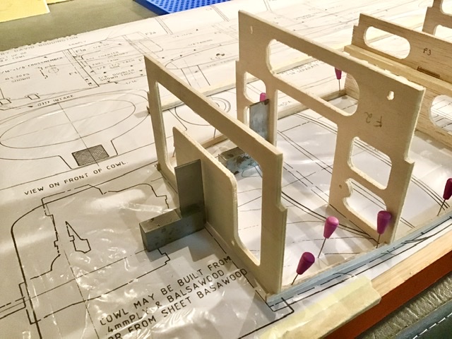

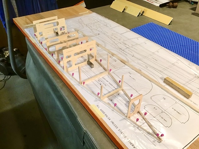

Je voulais faire une pause, mais j’ai pas résisté :lol:. J’ai commencé le fuselage ce soir. J’ai profité de l’expérience d’Armand dans la construction de son propre fuselage pour corriger quelques points. Tout d’abord, j’ai directement incliné la cloison par feu pour donner de l’anti couple et du piqueur au moteur, ensuite comme la préconisé Armand, les couples arrières en baguettes de 5x10 (supérieur et inférieur) et 5x5 (côtés) sont en préparation, manquent encore les baguettes supérieures (sur le chantier, le fuselage étant construit à l’envers ;) )
