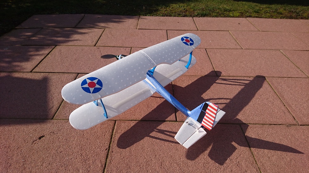

Les haubans sont en contreplaqués de 4 mm.
Le biplan va sortir autour des 600 grammes tout équipé.
Moteur Protronik 2210 - 1700 de KV.

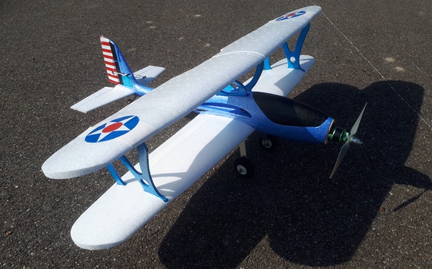

Merci Jeanmi pour tes réponses encourageantes.

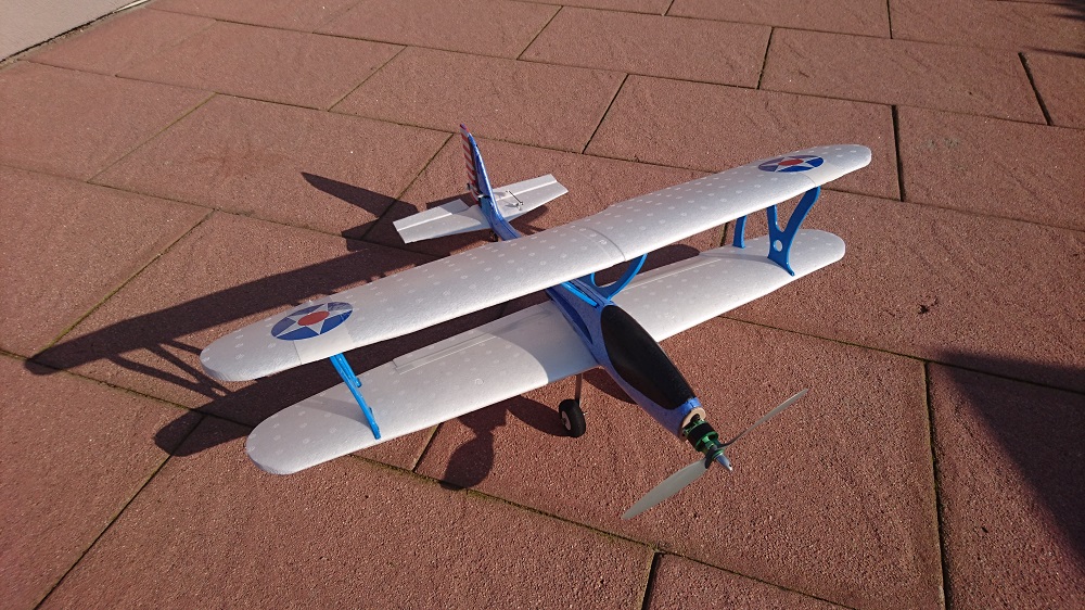

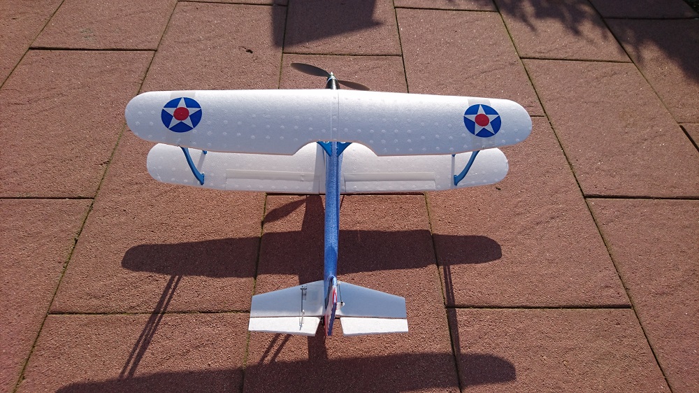

Le voici avec sa déco et la roulette de queue. :D :)
LIDLBIPLAN
LIDLBIPLAN
Reste les réglages et centrage à voir avant son envol que j'espère fructueux.
LIDLSTEARMANN
LIDLSTEARMANN
Et tout cela sans CNC c'est du fait main. :lol: :lol:
J ai hâte de le voir voler comme beaucoup d'autres.
Mais sans négliger les réglages et les essais.
LIDLBIPLAN
LIDLBIPLAN

Il a fier allure en plus :lol:. Bon une vidéo du vol que l’on puisse voir comment tu as calé les ailes :mrgreen:
Re: Planeur Lidl
Excellente remarque, Jeanmi, qui prouve que tu as bien compris les histoires de "calage". L'attitude d'un avion en vol dépend du calage de la voilure (en l'occurence, ici, "des" voilures) et non, comme entendu trop souvent, du centrage....

Le voici sur la piste d'envol
Le premier vol a été plutôt stressant pour le pilote avec une hélice a changer après un attero acrobatique.
finalement on sait pourquoi le vol a ete aussi stressant mais on en dira rien ;) :lol: :lol: :lol: :lol: :lol:
Le prochain sera certainement plus calme :roll:
Re: Planeur Lidl
Après modification des ailes le biplan à volé sans problèmes malgré un vent de 15 km/h pour sa masse de 400 grammes.

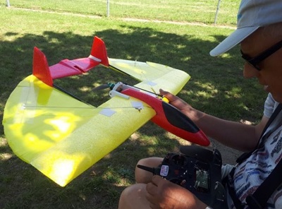

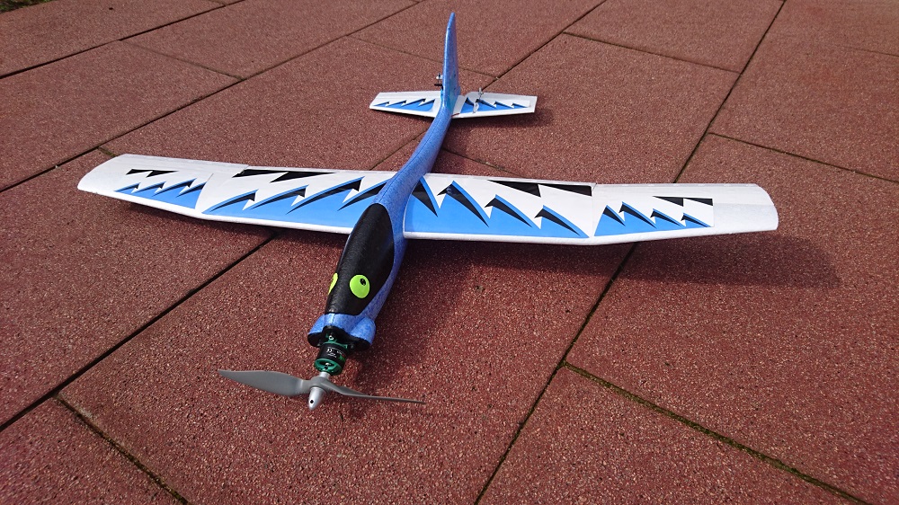

Voici un trois axes survitaminé.
Moteur Protronik de 160 watt,
un 2215 avec 1150 de KV
et une hélice de 8*6.

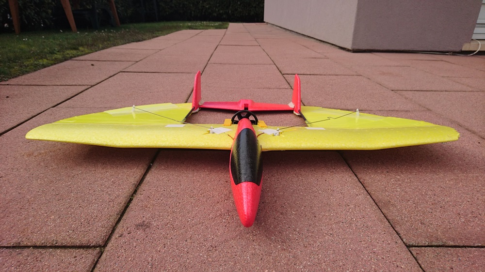

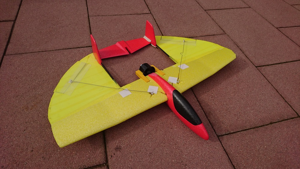

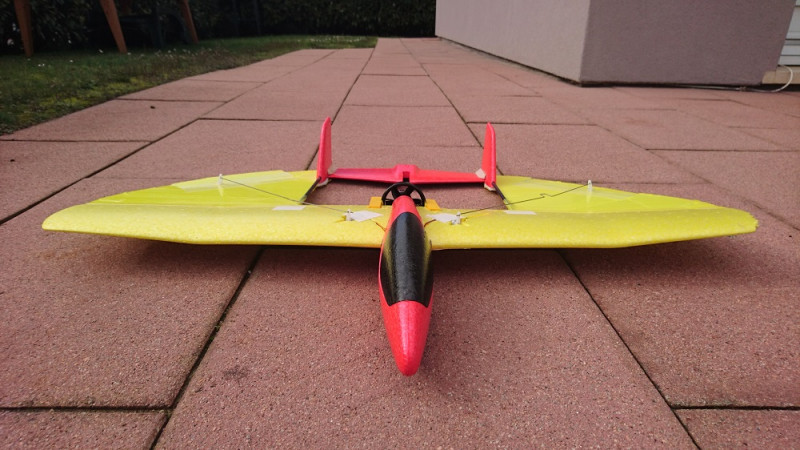

Le LIDL avec sa poussée vectorielle que certain ont vu voler. :lol:
Poussée vectorielle 1.0.jpg (57.38 Kio) Consulté 7128 fois
est modifié en poussée avec une turbine.
Turbine trouvée à la bourse de 2019 sur le stand d'Eric mais en remplaçant son moteur.
Bizarre non , vous avez dit bizarre... :lol: :lol:
Oui mais ça occupe.
