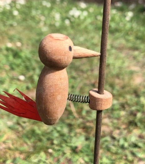

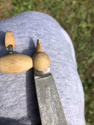

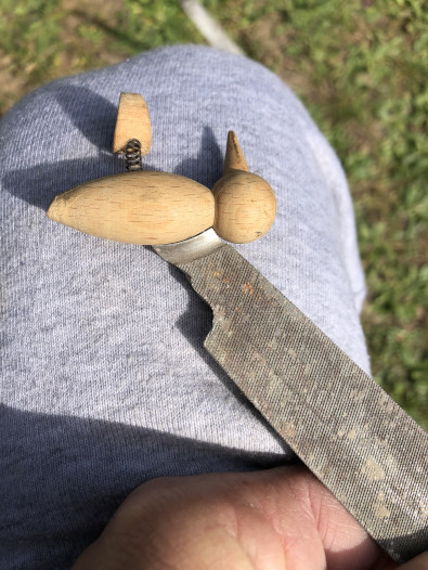

Bon je reviens encore une fois pour > MOTIVER < René pour qu’il fabrique les boules de la verrière ASK13 !! :roll:
Y a déjà quelques années, lorsque je bossais encore et que j’avais du temps pour moi… (C’est plus le cas aujourd’hui…) il m’arriver de bricoler des conneries. :lol:
Entre autre une espèce de Pic Vert qui descend le long d’une tige en métal et faisait (devait) Toc Toc Toc > en théorie… ;)
Pour le fabriquer j’avais incérer un rondin de bois dans le mandrin de la perceuse, (il fallait réduire le diamètre initial pour qu’il rentre dedans…) .
J’avais meulé en forme des limes pour façonner le bois, et donner la forme à mon OISEAU. Un bon appuis pour les outils, et Hop, tourne ma poule !!
ATTENTION les YEUX et les DOIGTS… :mrgreen:
A MEDITER
https://youtu.be/XsBWc0aU50M

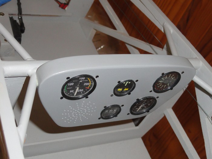

Dans l 'habitacle de l'ASK 13, entre les deux sièges est soudé une traverse qui relie les deux longerons supérieurs D et G.
Cette traverse comporte des renforts de liaison de part et d'autre.
Le tableau de bord arrière est fixé sur la traverse ainsi que ces renforts.
DSC00273 (Copier).JPG (82.99 Kio) Consulté 5201 fois
Vue du tableau de bord du moniteur, qui s'intègre harmonieusement dans les renforts de la traverse.

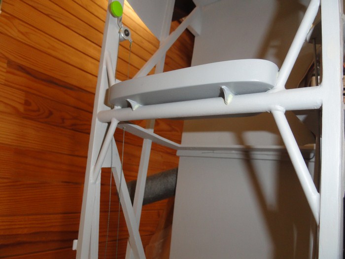

J'ai tenté de simuler des soudures sur toutes ces pièces
DSC00274 (2) (Copier).JPG (81.8 Kio) Consulté 5201 fois
Re: ASK 13 au 1/3
Publié : 04 mai 2020, 23:57
Tes soudures sont tellement bien simulées que j'avais cru que tu nous montrais des photos du vrai :lol: :lol: :lol:
