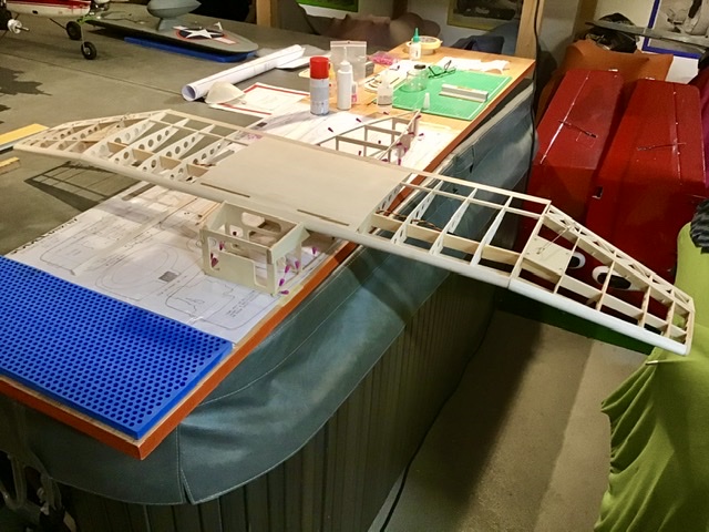

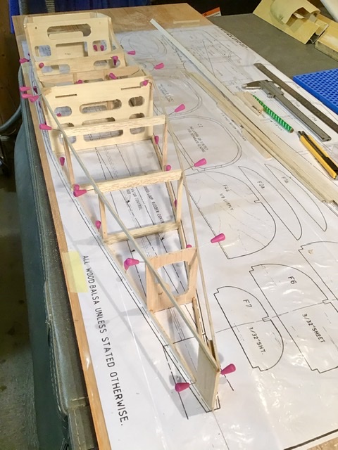

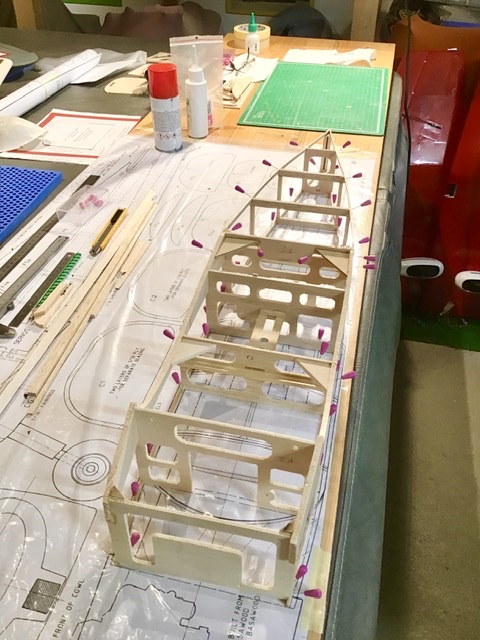

Le chantier évolue tranquillement, faut dire qu’à ce stade, certaines surfaces de collage sont un peu mincolettes et qu’avant de continuer, il faut s’assurer que la colle ait correctement prise. Alors on fait des pauses et on admire le D112 qui naît gentiment du tas de planchettes et de baguettes 8-).

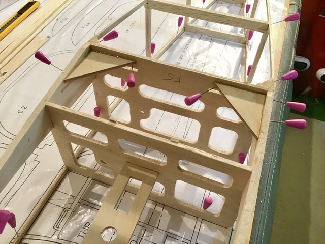

Armand constatera indéniablement qu’il y a des différences entre sa construction et la mienne, ceci étant dû à un positionnement des couples pas très clairement indiqué sur le plan et permettant plusieurs « solutions ». Si j’avais fait un montage à blanc des flancs formant l’assise de l’aile avant de coller le tout, j’aurais adopté la solutions qu’Armand avait très justement étudié. Tant pis, je me suis adapté en fonction de mes petites erreurs, ça ira également et ça sera invisible les deux avions l’un à côté de l’autre. En même temps, j’ai profité de la construction d’Armand pour corriger quelques points comme la cloison par feu que j’ai déjà évoqué, mais également l‘étambot qui n’est pas tout à fait identique et dont la largeur permettra d’utiliser la première dérive qu’Armand avait construite et qui était un peu trop étroite pour son avion ;)

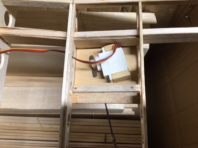

Suite au positionnement quelques millimètres trop en arrière du couple F5, les platines de fixation de l’aile n’ont malheureusement pas pu être collées comme Armand l’avait prévu, mais j’ai profité de mon erreur pour les coller plus proche de l’aile. Armand souhaitait voir l’installation de mes servos d’ailerons, voilà qui est fait.
Et pour terminer, l’aile a été posée sur le fuselage, pour le moment, ça se présente pas trop mal, mais il faudra naturellement contrôler tout cela de manière plus précise! En tout cas pour l’heure, on reconnaît bien un D112, c’est déjà au moins ça :lol:

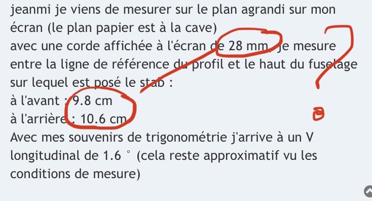

Petite question à Michel qui pourra éventuellement y répondre : est-ce que tu te souviens du V longitudinal du D112, j’aurais tendance à caler la profondeur à 0,5/1 degré pour que l’avion ait une ligne de vol légèrement queue haute. Mais ce n’est pas un Piper Cub non plus ;) .

Je viens aussi de voir la platine servo de direction. je vois que tu l'as retournée pour avoir le servo le plus à l'arrière. Tu anticipes donc le problème de centrage que j'avais relevé.
Publié : 09 juin 2020, 22:03
Armand a écrit : ↑09 juin 2020, 21:56 Je viens aussi de voir la platine servo de direction. je vois que tu l'as retournée pour avoir le servo le plus à l'arrière. Tu anticipes donc le problème de centrage que j'avais relevé.
Heu non, c’est parce que je n’ai pas assez de câble :lol: je déconne... après notre dernier échange whatsapp au sujet du centrage, je cherche effectivement à reculer ce qui est possible derrière le CG. J’ai également évalué la position du servo de profondeur, mais comme tu as tout prévu pour le passage de la gaine Sullivan, je vais le placer là où il est prévu ;). Je me passerai également des allègements dans les flancs du fuselage ;).

Jeanmi a écrit : ↑09 juin 2020, 21:19 Petite question à Michel qui pourra éventuellement y répondre : est-ce que tu te souviens du V longitudinal du D112, j’aurais tendance à caler la profondeur à 0,5/1 degré pour que l’avion ait une ligne de vol légèrement queue haute. Mais ce n’est pas un Piper Cub non plus ;) .
jeanmi je viens de mesurer sur le plan agrandi sur mon écran (le plan papier est à la cave)
avec une corde affichée à l'écran de 28 mm, je mesure entre la ligne de référence du profil et le haut du fuselage sur lequel est posé le stab :
à l'avant : 9.8 cm
à l'arrière : 10.6 cm
Avec mes souvenirs de trigonométrie j'arrive à un V longitudinal de 1.6 ° (cela reste approximatif vu les conditions de mesure)

Là y a un > couac <...
Mais en corrigeant / adaptant / uniformisant les cotes, tous en mm et un 0, il y a effectivement 1,6 degrés de V longitudinal.
Cela correspond à l’utilisation de l’appareil mais avec la difficulté de respecter les 5,556 m/s... ;)
