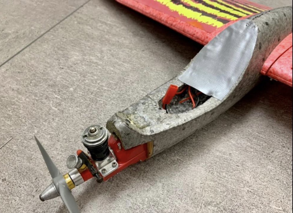

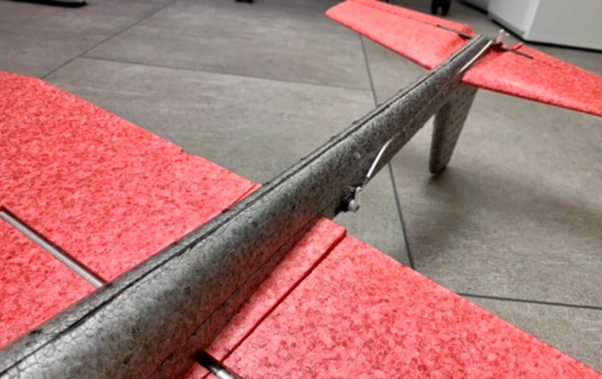

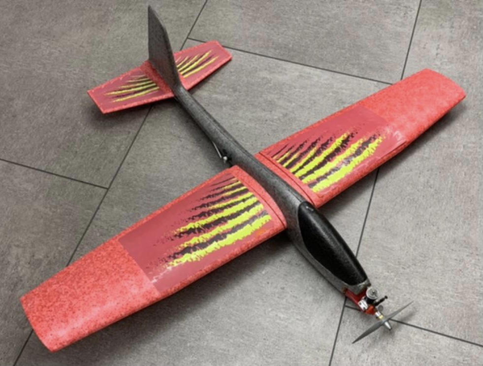

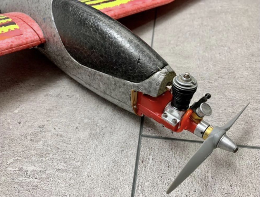

Pour Les > Lidelois < qui sont accros de la > Nitro < :lol:
