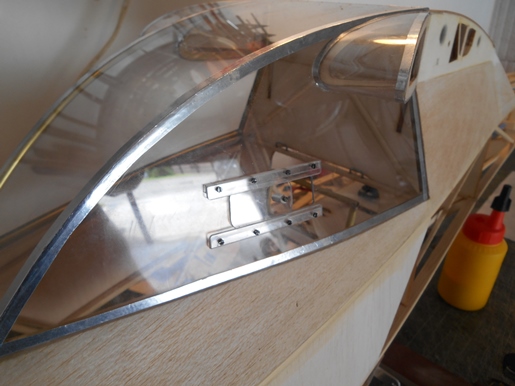

Fenêtres coulissantes sur verrière
Depuis six mois j'étais à la recherche de fenêtres coulissantes au 1/3 Aucun des fournisseurs habituels n'a plus de stock.
Actuellement il est encore possible de trouver du 1/4 et du 1/2.5
J'étais coincé, car le verrouillage de la verrière qui reproduit le système du grandeur devait se faire à travers la fenêtre coulissante.

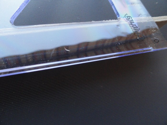

Un planeuriste Bavarois m'a dit cela fait des années que je les réalise moi même :idea: :idea: :idea: oui mais comment tu réalise les glissières ?
C'est simple tu achètes un double décimètre d'écoliers et à l'opposé de la graduation se trouve un décrochement qui peut faire fonction de glissière.
Me suis mis à le recherche de ces règles d'écolier, j'ai trouvé des bleus, des vertes et même des rouges alors que je recherchais des translucides.
Finalement j'ai dû me rabattre sur des équerres. Quatre équerres pour 6€
La photo montre cette future glissière.

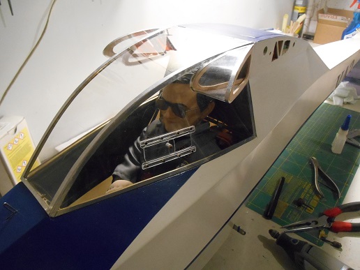

Après cela je me suis mis à la recherche d'une micro scie circulaire pour couper des bandes de 5 mm de largeur.
Merci à Jean Michel pour le prêt de sa micro scie.
Voici le résultat d'une coupe
DSC00318 (Copier).JPG (96.71 Kio) Consulté 4587 fois
La coupe est difficile, beaucoup de bavures et après ébavurage je constate de petits éclats provoqué par la scie.
Le plastique genre polycarbonate est souple à la flexion mais dur à la coupe

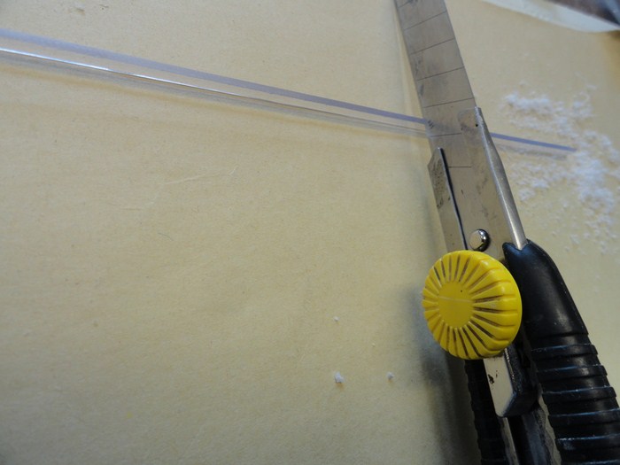

Sur ce je décide de couper des bandes de 5.5mm et de réduire la largeur par raclage au cutter et ça fonctionne. voir photo.
DSC00323 (Copier).JPG (73.39 Kio) Consulté 4587 fois
