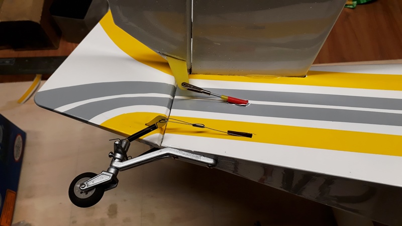

je sors de mes archives des photos qui n'avaient pas vocation à être publiées vu le faible intérêt.
la roulette de queue ...

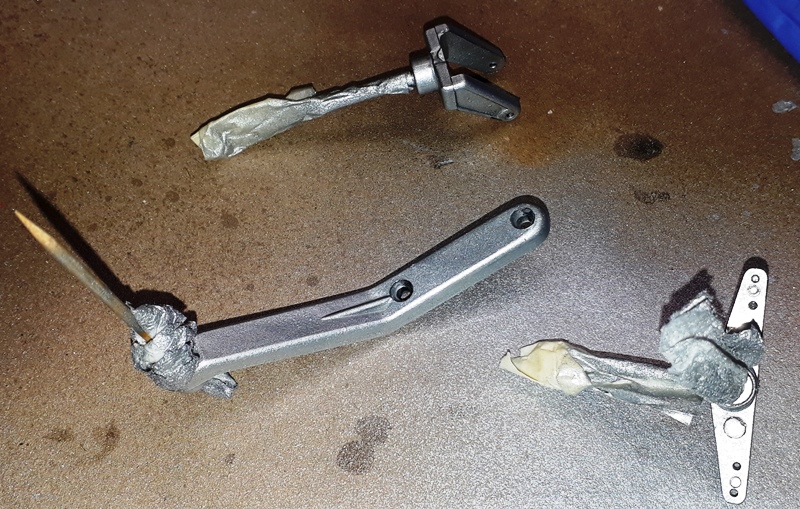

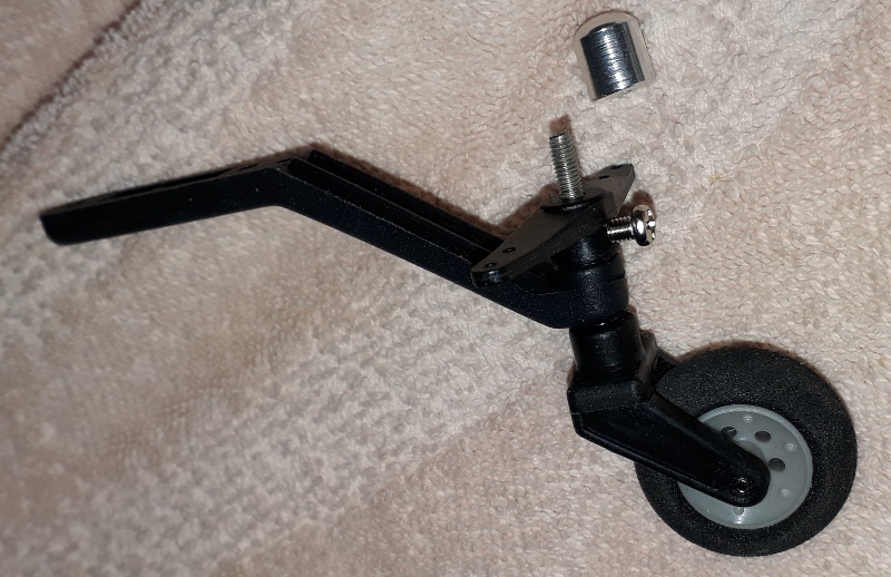

Elle m'est arrivée noire par la poste

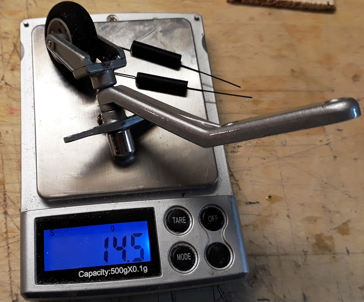

Je la trouvais initialement trop lourde (20 g dans son emballage) et j'envisageais d'en faire une plus légère.
Mais le dernier bilan poids évoqué plus haut m'a permis de la conserever
Elle a donc commencé par une étape cabine de peinture
et finalement, maintenant que j'en ai besoin, le poids s'est avéré moins important (carton et sachet, ainsi que guignol et écrous à griffe enlevés)
Et voilà ce que ça donne. Un peu plus petit aurait été meilleur, mais ça passe.
Les queues des ressorts sont ch....s à tordre, et faut faire attention de ne pas se piquer les doigts
