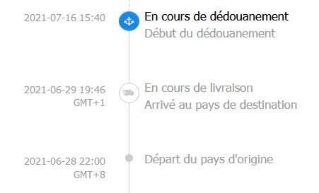

Publié : 17 juil. 2021, 22:42
Je viens d'avoir confirmation de ma supposition en me connectant sur mon compte AliExpress :
suivi colis.JPG (20.69 Kio) Consulté 3116 fois
AliExpres a rajouté une ligne de suivi qui n'existait pas auparavant
et en retournant sur le site du vendeur le prix affiché est resté inchangé mais une mention de TVA est venue se rajouter discrètement sous ce prix
Au moins maintenant nous savons à quoi nous en tenir, ce paiement à la source est une bonne chose pour faciliter les acheminements.
