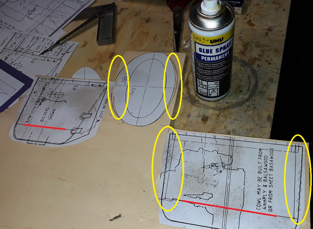

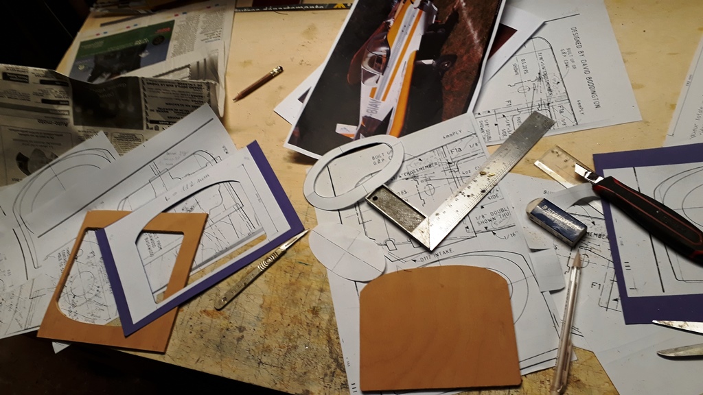

Tout d'abord, je l'ai évoqué plus haut, contourner les écarts entre le plan et la réalité.
Si la vue latérale est exacte il n'en est pas de même de la vue de dessus et de celle de face (qui prévoit un capot bombé latéralement sur les flancs, ce que je ne souhaite pas pour respecter celui, plaqué sur le flanc du F-BIAV (bien visible sur les photos des pages précédentes)
J'ai donc redessiné le dessus et j'ai fait des réductions à la photocopieuse de la "l'ellipse" frontale afin qu'elle s'insère dans les nouvelles dimensions
Plusieurs essais ont été nécessaires, complétés pas quelques modifs au crayon à main levée.
Préparation des vues et essais Une fois les pièces papier définies elles sont collées sur de CTP pour obtenir les gabarits On voit cerclé en jaune les modifs au crayon et la ligne rouge sur laquelle va être positionnée l'ellipse frontale. (qui ne représente pas encore l'avant du capot, on verra ça plus loin ...

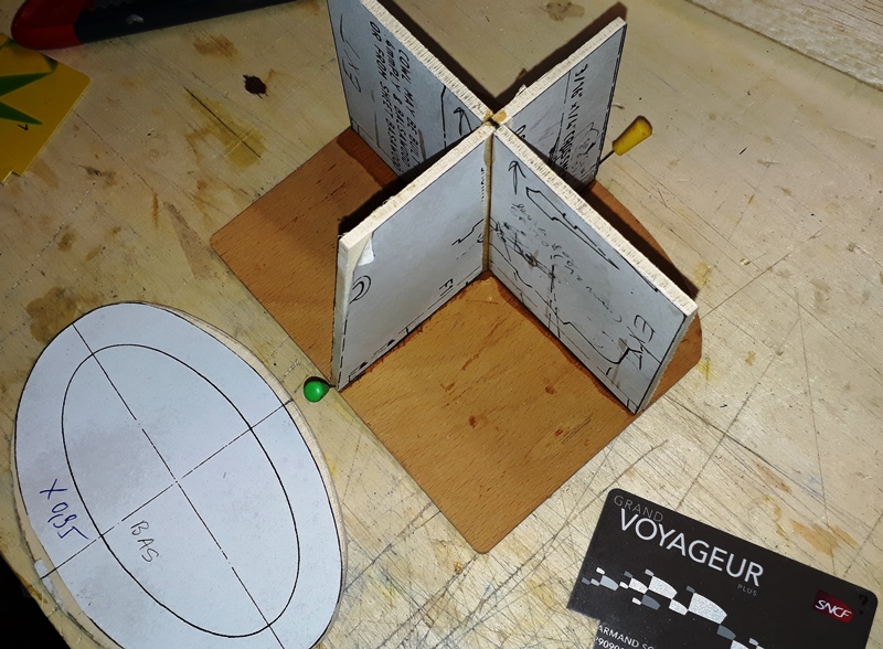

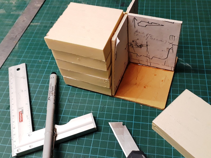

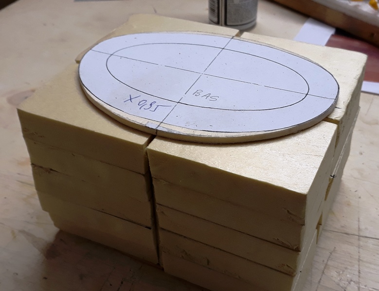

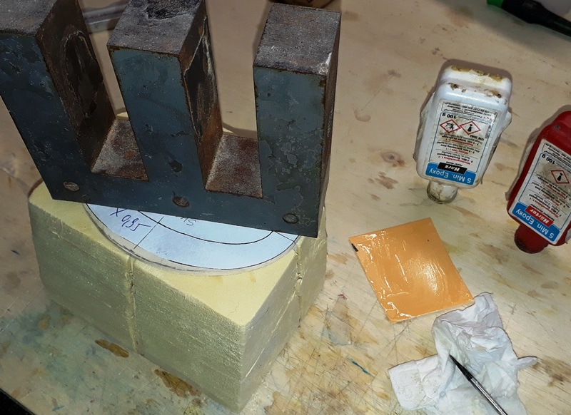

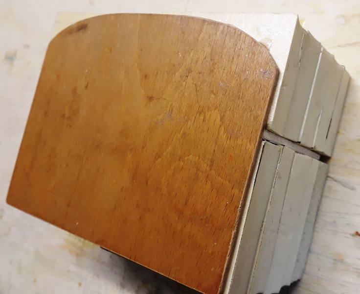

Les gabarits sont ensuite collés sur un CTP AR qui reproduit la section du fuselage à la jonction du capot puis les quartiers sont garnis de polystyrène extrudé L'ellipse est posée provisoirement en attendant de réduire un peu la hauteur pour atteindre les gabarits puis collée en place

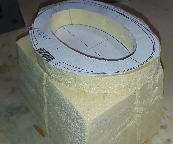

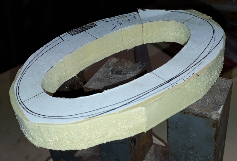

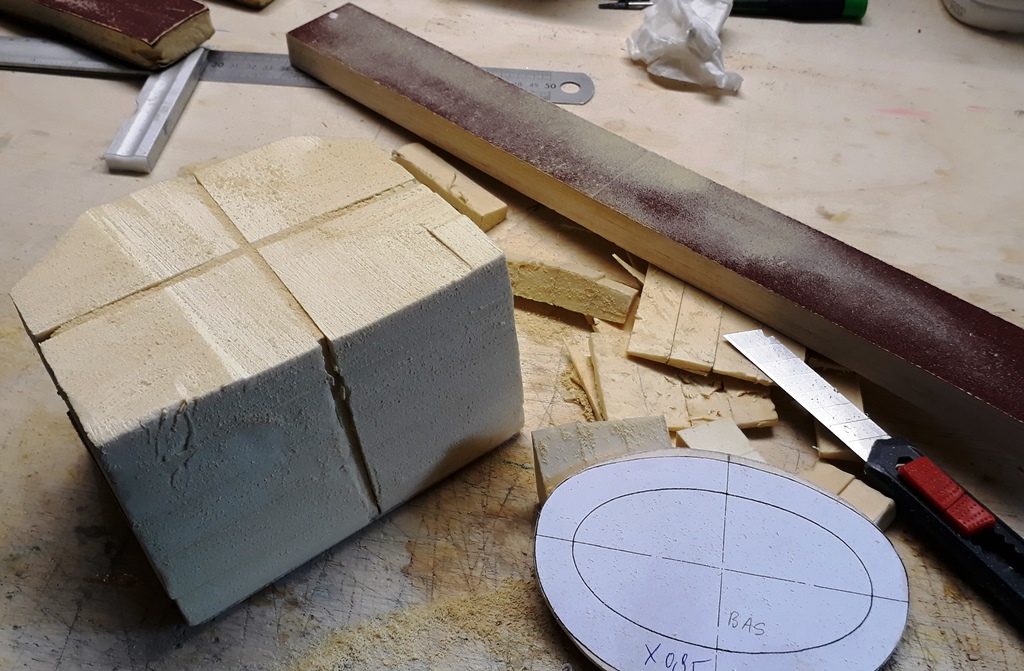

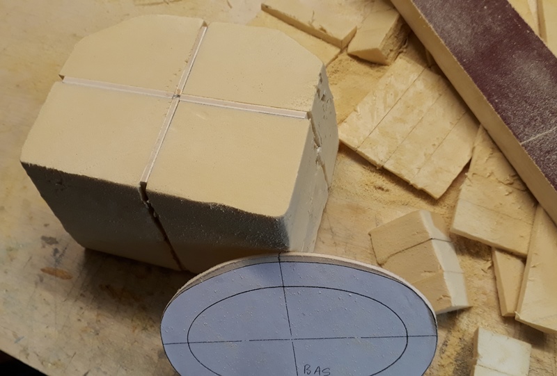

Après ponçage du premier gabarit ci-dessus, la partie avant arrondie sera réalisée à partir d'une seconde ellipse en Polystyrène, mais évidée, collée sur celle en bois.
cela permettra de faire un petit retour vers l'intérieur avec la fibre pour une meilleure esthétique. maintenant je vais attaquer le ponçage, une étape que j'appréhende

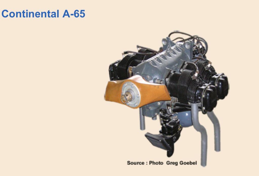

Toutafé pour le Saîto .....Et le top du top serait de mettre un faux cylindre à gauche pour imiter le continental 65 cv du 112. Non, je blague, là (comme souvent ...)
Le continental A65 du D112.
Oui c‘est bien le carburateur qui est placé derrière l’ouverture dessous le capot moteur.
