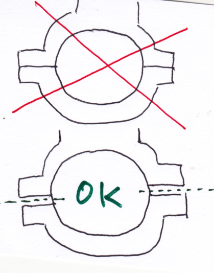

J'ai modélisé le support de broche 55mm avec Freecad. Voici ce que ça donne:
https://drive.google.com/file/d/1FE_cr_ ... sp=sharing
https://drive.google.com/file/d/1qdd9uY ... sp=sharing
Je ne sais pas si je l'utiliserai mais c'est fait.
Deux tranches de ctp 16mm prennent en sandwich uu ctp de 9mm pour obtenir la hauteur identique à celle de ma 3018.

bisra, ton support de broche peut très bien convenir. Tu maîtrises bien FreeCad ;)
Quelques remarques cependant :
- les demi cercles inscrits dans tes 2 moitiés de pièces indépendantes ne doivent pas être des demi cercles complets, mais coupés au niveau du diamètre de quelques mm afin de permettre le serrage ultérieur de la pièce (c'est peut-être déjà le cas, mais difficile à distinguer sur le plan). Un croquis est sans doute plus parlant :
support broche.jpg (59.02 Kio) Consulté 3417 fois
- Vérifie que les pattes support des vis de serrage ne limitent pas la course en X en venant en butée sur les flancs verticaux (normalement ça devrait être bon)
- Il est inutile de vouloir te rapprocher de la hauteur de ton support actuel car les guides linéaires polymère ont une longueur de 45 mm, ils dépasseront donc si ta pièce est moins épaisse, mais ce n'est pas gênant. Tu perdras forcément un peu de débattement en Z, mais c'est négligeable.
- Le CTP est une solution, mais je pense qu'une pièce en impression 3D doit faire l'affaire aussi. J'avais une inquiétude pour la chaleur transmise par la broche, c'est pourquoi je me suis orienté vers le bois, mais elle n'est pas justifiée. Ma broche ne chauffe pas et je suppose que la tienne non plus.

Bonjour Armand,
Tu as bien fait d'attirer mon attention je n'avais pas pensé à ménager cet espace de serrage dont du parles. J'ai rectifié (voir les images ci-dessosu).
https://drive.google.com/file/d/1HqIl1o ... sp=sharing
https://drive.google.com/file/d/1mrL_j5 ... sp=sharing
Pour l'épaisseur du ctp, tu as raison autant mettre 3 couches de 15mm. Cela ne fera pas une grosse différence de course en Z.
