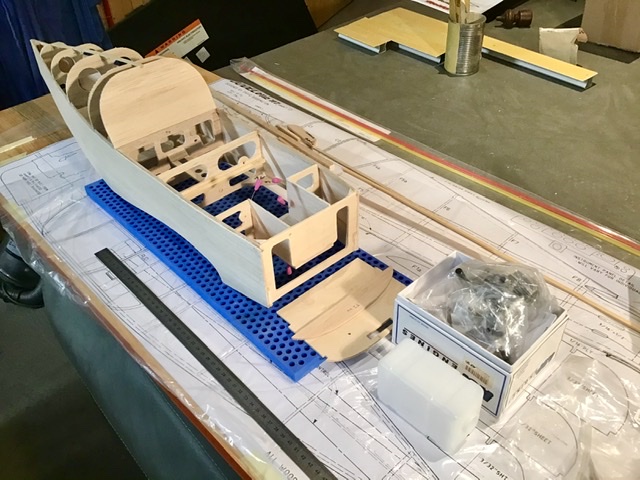

Entre hier soir et aujourd’hui, coffrage des flancs au balsa 2mm, j’ai utilisé 2 planchette d’un poids identique, soit 21gr. chacune. Ensuite, pose des demi-couples supérieurs à l’arrière du fuselage et ce soir préparation de l’emplacement du réservoir, si jamais pour les possesseurs de Saito, il y a cet excellent site que certains connaissent sans doute ;)
http://saito-engines.info/
et qui regorgent d’informations très intéressantes sur les caractéristiques de ces moteurs, notamment la contenance des réservoirs préconisés, soit entre 6 et 8 oz ce qui fait 1,7 à 2,2dl, pour les FA30 et FA40. En ce qui me concerne, c’est un ASP FS30 qui sera monté et le réservoir choisi fait 1,9dl, ce qui devrait lui donner une autonomie suffisante.

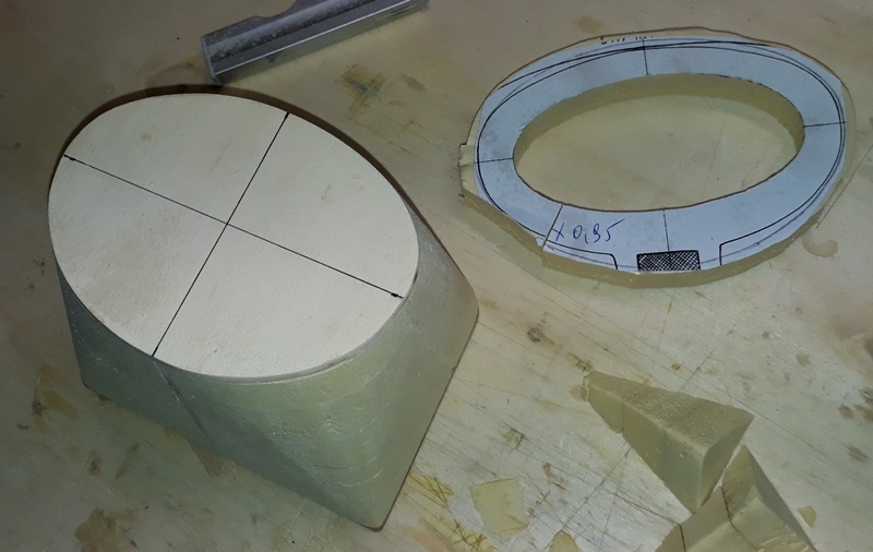

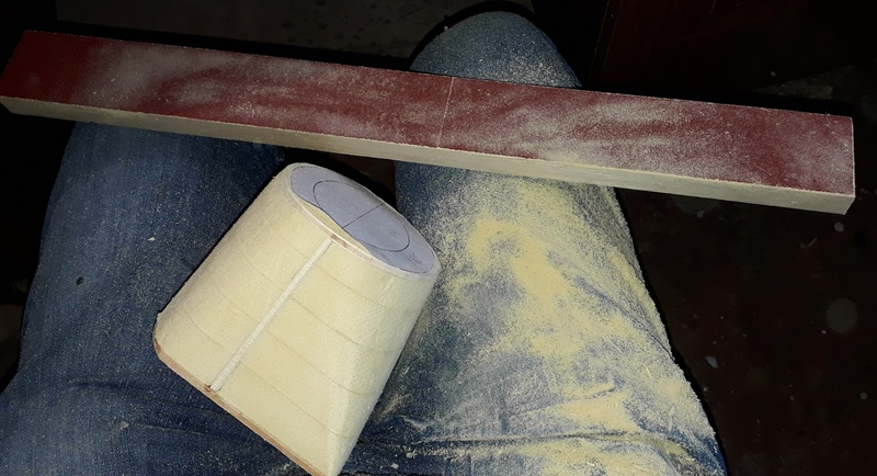

Pour le dégrossissage de la forme, mieux vaut ne pas porter son pantalon du dimanche :lol:
La partie principale est prête pour recevoir la rondelle avant
qui est collée sous presse

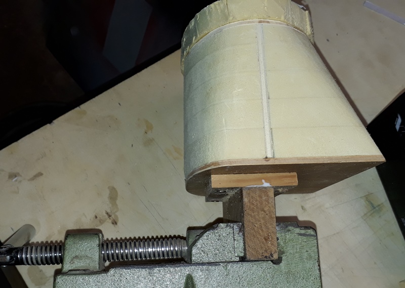

pour la suite des opérations (ponçage plus fin de l'avant) il est intéressant de fixer l'ensemble sur un étau. ça va ensuite aussi servir pour la pose de la fibre de verre.
Et voilà, après un peu de patience on obtient ce qui commence à ressembler à ce qu'on attend :)
Il me reste donc la prise d'air ventrale à réaliser puis à mastiquer les défauts avant d'entoiler au ruban adhésif sur lequel j'envisage de mettre quelques couches de cire de démoulage pour espérer récupérer cette forme ensuite.

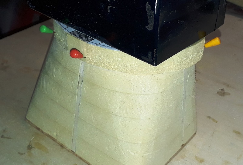

Vue de près la forme n'est pas si extra que ça.
demain à la lumière du jour il faudra que je vérifie bien la symétrie des épaisseurs de la lèvre avant qui se verra en premier.
je vais quand-même boucher sommairement les défauts avant passage du ruban de déménageur, même si pour la future surface intérieure ce ne soit pas si important. Je pense davantage au démoulage ultérieur.
Quant à l'article sur les moteurs Saito, ça fait quelques années que j'en possède déjà une version papier, plus rapide à consulter en atelier. Effectivement il faut le recommander.
Mon réservoir est un 170 ml
le saito est donné pour une consommation de 10 ml/mn à plein régime.
Tu t'en est très bien sorti, cette forme n'était pas si facile à réaliser. Le test à la lumière du jour te permettra de finaliser en mettant en relief les petits défauts. Bon courage pour la suite.
